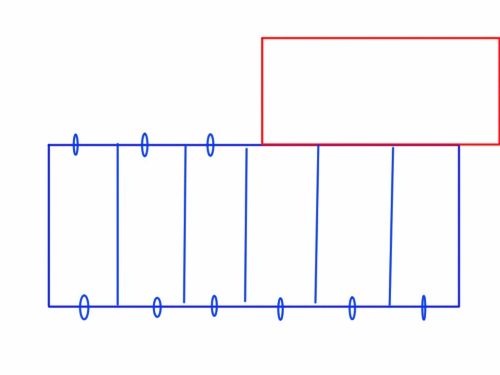

Vi bor i ett kedjehus där vårt garage sitter ihop med grannens hus.
Jag håller på att planera för sommarens renovering av garage. Vårt garage kommer vara uppvärmt till >5 grader året runt. Takkonstruktionen är ett pulpettak där 195-reglar på cc 1200 agerar takregel. Tidigare hade man en ventil i fram- och baksida av varje enskilt fack bortsett de fack där garaget är sammanbyggt med grannens hus.
Vi önskar behålla pulpettaket. Planen är att taket skall bestå av papp -> 22 mm råspont -> regel+isolering -> 28 mm gles -> enkelgips.
Jag fattar inte hur man kan ventilera taket givet dessa förutsättningar.
Jag bifogar en schematisk kladd av förutsättningarna. Mått etc stämmergivetvis inte skalenligt.
