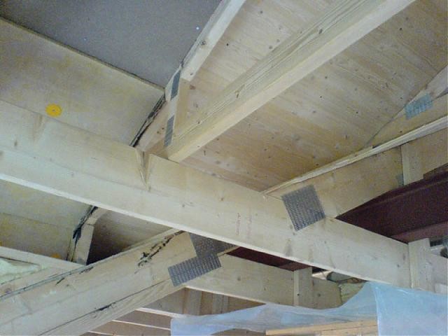

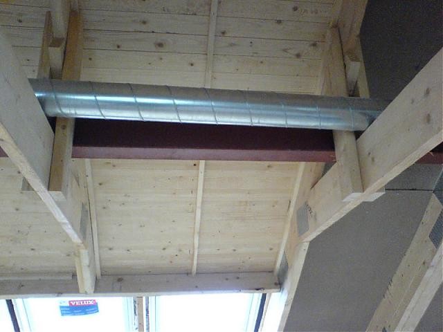

Håller på att inreda övervåningen, har några funderingar.
Takfönster,
Hur blir det med ventilationen av råsponten då det inte är förbindelse mellan sims och taknock? Se bild.
Skall man försöka att borra hål till ett annat fakstolsfack?
Takkupa:
Skall det alltid vara masonit mellan lösull osch råspon´t även om det inte är någon ventilation? se bild?
/Robert
hej !sätt dit ventiller i plåt,på yttertaket,nere o uppe.detta funkar bara om du har pannor på taket.lägg gärna asfalt kitt på dom.har du bandtäckt taket får du försöka att lufta framkanten på något sätt.tänk på att du måste göra drivstopp o nät i framkanten.yrsnö letar sig in annars o även regn vid storm. finns det bara höjd vid takfoten behövs ingen masonit.ingen isolering upp mot yttertaket.sprotar man 50 cm,behöver masoniten gå en bra bit över spruthöjden,annars fylls luftspalterna igen.
