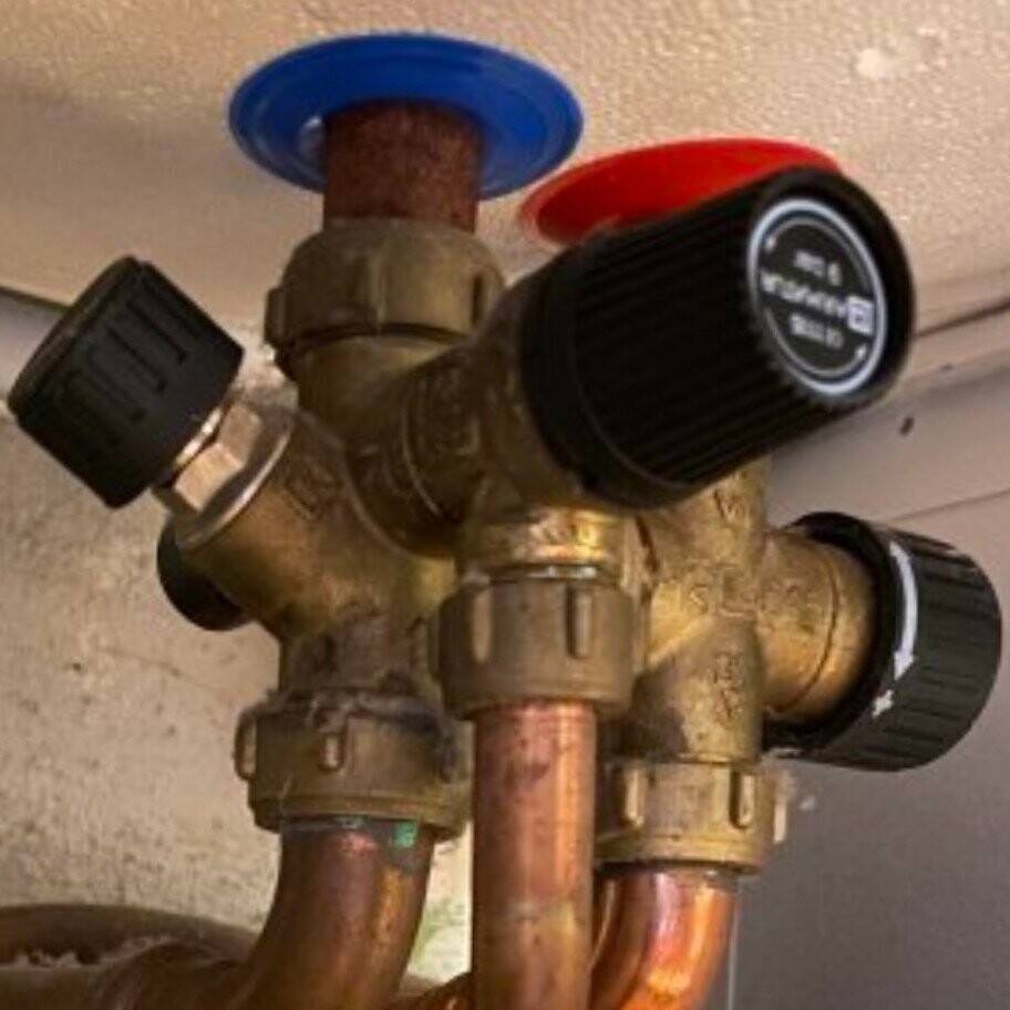

Vid elementhaveri så upptäcks att samtliga funktioner på ventilkopplet sitter stumt.
Vart hittar jag en nät leverantör som har detta på hyllan?

Alternativt ett bolt on ventilkoppel 22mm
Ventilkoppel med kopparrör och fyra svarta vred, inklusive säkerhetsventil och avstängningsventil, monterat i ett trångt utrymme.

Vad kärvar, tempinställningen ( plus- minus ) den vänstra/sned för att stänga av mot VVB, rakt ut säkerhetsventil.
Finns på varuhusen, standardutförande, mät mellan utgående rör upptill från VVB i mm och lika på utgående. Brukar ligga på ca 700 kr styck.

Endast avstängnigen går att rubba men den tätar inte helt.
Nu har jag rivit isär allt i småbitar och lagt ner det i citronsyra.
