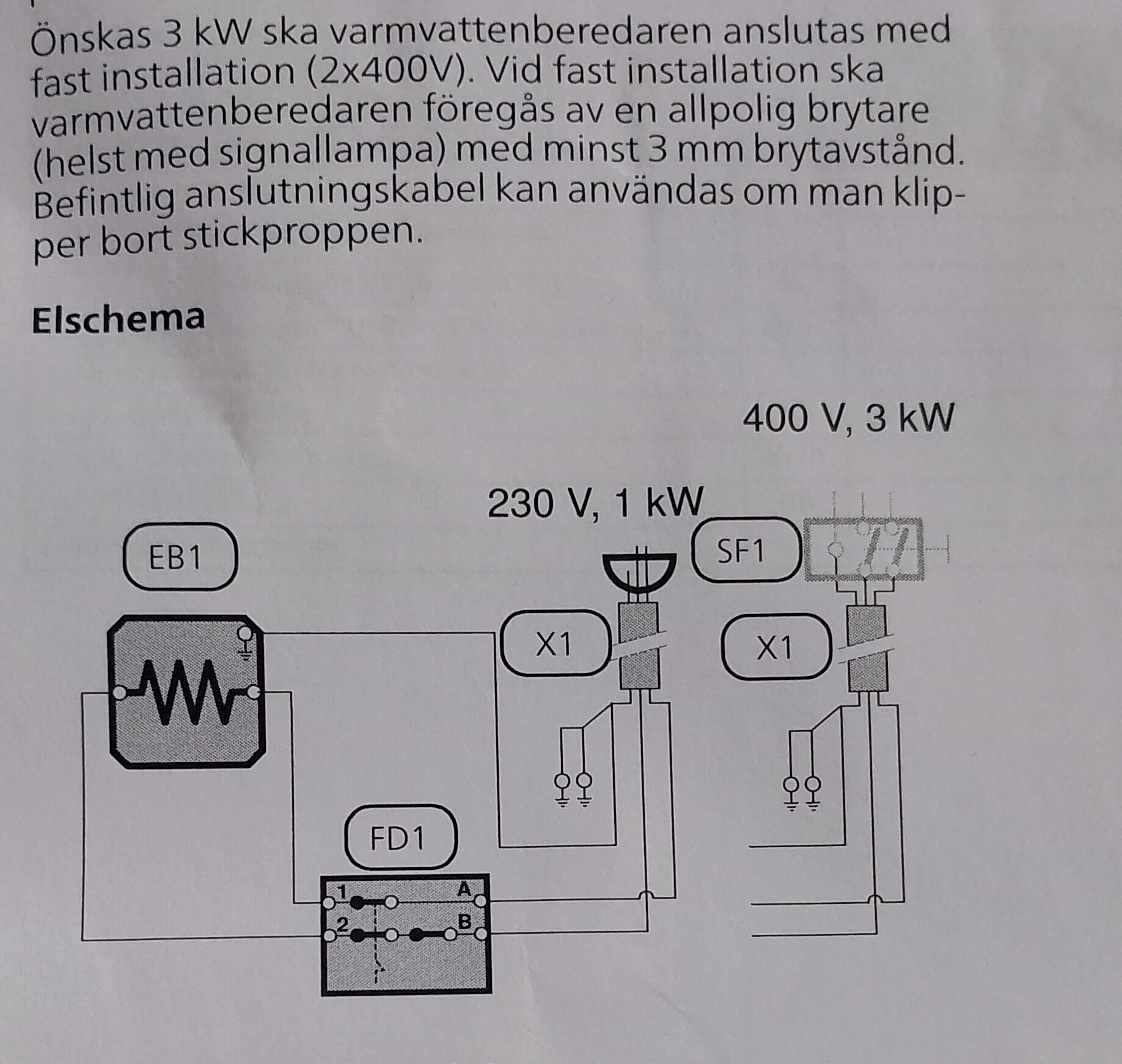

Elschema för varmvattenberedare med installation för 230 V, 1 kW och 400 V, 3 kW. Diagrammet visar komponenter som EB1, FD1 och SF1.

Tror inte att det är så komplicerat. Tycker att det ser ut som att man ändrar bara anslutningen så att det blir 2 faser och jord istället för fas nolla och jord och att man inte behöver koppla om någonting i varmvattenberedaren?
Så är det, men du måste ju ha två olika faser att koppla in.

Ja, i själva beredaren ändrar man inget.

Som sagt själva inkopplingen till beredaren är trivial. Men har du en tvåfas grupp från centralen till beredaren?

Det har jag. 3 faser, nolla och jord framdraget. Även brytare för ändamålet. Tack för hjälpen, Uppskattas!

Klipp av stickproppen på kabeln till beredaren, anslut blå och brun ledare till matande kabels L1 och L2 (samt jord till jord) i en kopplingsdosa, t ex med snäppwago. Se till att brytaren på matande kabel bryter både L1 och L2.
