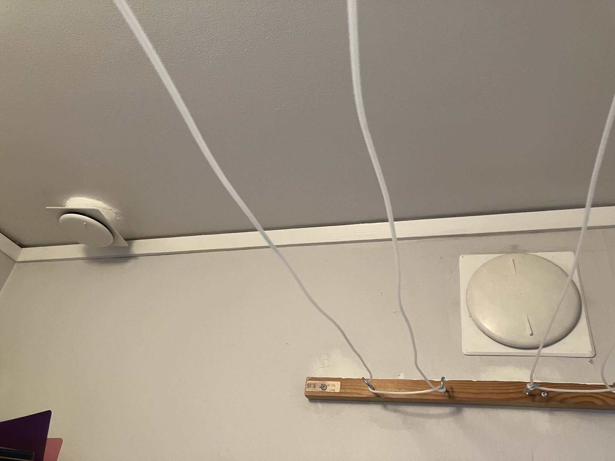

Ventiler som finns i bostäder ska normalt aldrig stängas. dom behövs för fungerande ventilation.. Att stänga ventiler för att det kommer in luft som vissa årstider såklart är kall är inte så bra alls. du sätter ventilationen ur funktion och tror troligen att det är bra för det drar mindre kallt..
Men utan luftutbyte så står luften som finns i rummet still och tvättstugor har ju ofta en betydande andel fukt som behöver vädras ut för att inte riskera skador av fukt..
Det är det generella. sen kan man behöva betydligt mer information om husets ventilations typ och dimensionering och ev kan det behövas ombyggnationer till bättre lösningar som tar större hänsyn till dagens energipriser och anpassar ventilationen så den inte kyler mer än nödvändigt och får ut den dåliga oftast fuktiga luft som behöver vädras ut ur våra hus. för stort luftutbyte ger onödigt hög energiförbrukning, för lågt ger ofta fuktskador och källarlukt och i sämsta fall mögelskador.
Att bara utan rejäl koll på vad man gör bara stänga ventiler på måfå är inte så bra
Sen kan olika hus och olika mängd personer och deras vanor göra att behovet av ventilation varierar rejält innan man till sist råkar passera gränsen där det plötsligt blir för fuktigt och börjar mögla nånstans
Ofta behöver man hjälp på plats för att reda ut gamla hus ventilationssystem och vad som kan göras och bör göras och inte.
Är det ett äldre hus med självdrag så byggde det ju ofta på en varm skorsten som drivkälla och man eldade för värme och om det gick en hel del värme till kråkorna gjorde inte så mycket . det löstes med lite extra ved. Idag när vi inte eldar så ofta och kanske inte ens har nåt att elda i så har ofta självdrags systemet havererat och inget funkar som det är tänkt och värmepumpen som numera värmer många gamla hus gör att det ofta finns lönsamhet i att se över ventilationen
