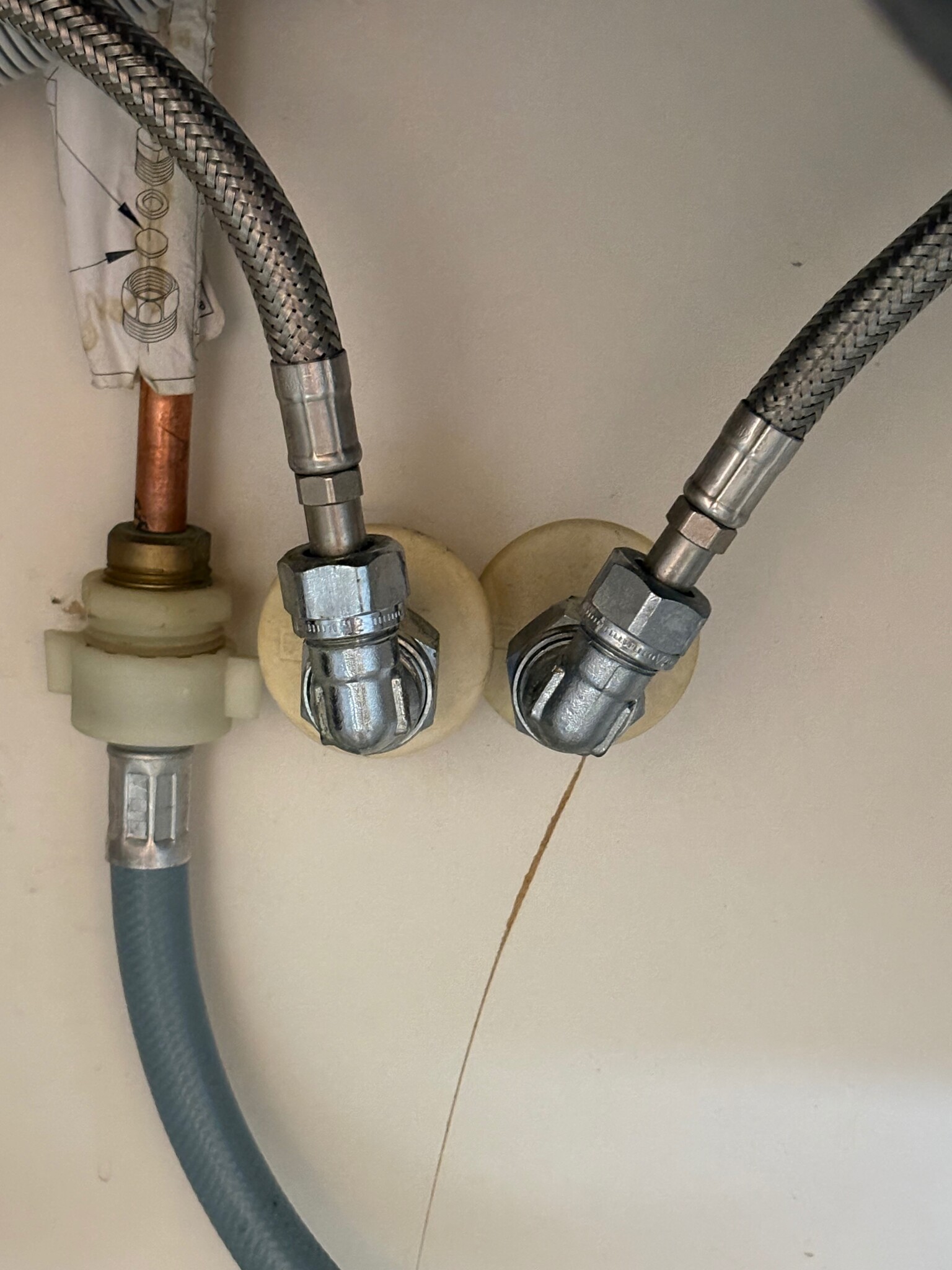

Jag ska byta blandare i tvättstugan och sätta dit två kulventiler för det inkommande vattnet. Problemet är att det är omöjligt att skruva isär de befintliga anslutningarna som sitter stenhårt. Troligen är det kalk i gängorna och jag har provat med ättika och 556 men det tränger dåligt in. Är det någon som har något bra tips på vad jag kan prova?

Är det omöjligt så måste du ha väldigt dåliga verktyg, tyvärr.
Med två bra skiftnycklar eller fastnycklar så ska det inte vara värre än att du får ta i lite.
Verktygen är det nog inget fel på, har både fasta nycklar, skiftnyckel och rörtång. Vill bara inte riskera dra i sönder något till de inkommande rören.

Kan du inte låta vinkelkopplingarna sitta kvar och montera kulventilerna där slangarna sitter?

Du måste hålla fast vinkeln t ex med en skiftnyckel så du inte sliter i rören. En på vinkeln och en på muttern.

Nej hade det bara varit blandaren som skulle bytas så hade jag inte satt kulventiler men jag ska också byta ut laminatskivan som den sitter på. Eftersom det tar lite längre tid så är det bra att bara kunna stänga vattnet i tvättstugan och inte hela huset.

Är ju bra du tar bort den övre muttern på klämringskopplingen och ersätter slangen till befintlig blandare med proppar för klämringskoppling.
Jo det var tanken
Precis, att bara proppa är i praktiken obetydligt krångligare. Faktum är att man ändå bör/ska proppa om man lämnar det oinkopplat.
Men oavsett lär det inte vara kalk i gängorna. Det förutsätter att du har ett läckage i kopplingen om det skall bli kalkavlagringar där.
Dom är bara hårt dragna och behöver en liten knyck för att släppa, och så klart verktyg som ger dig lite kraft.

Ja det stämde nog. Efter att ha fixat till en förlängning på skiftnyckeln så att jag kunde få lite bättre kraft att vrida så gav dom med sig.
Tack för all hjälp!
