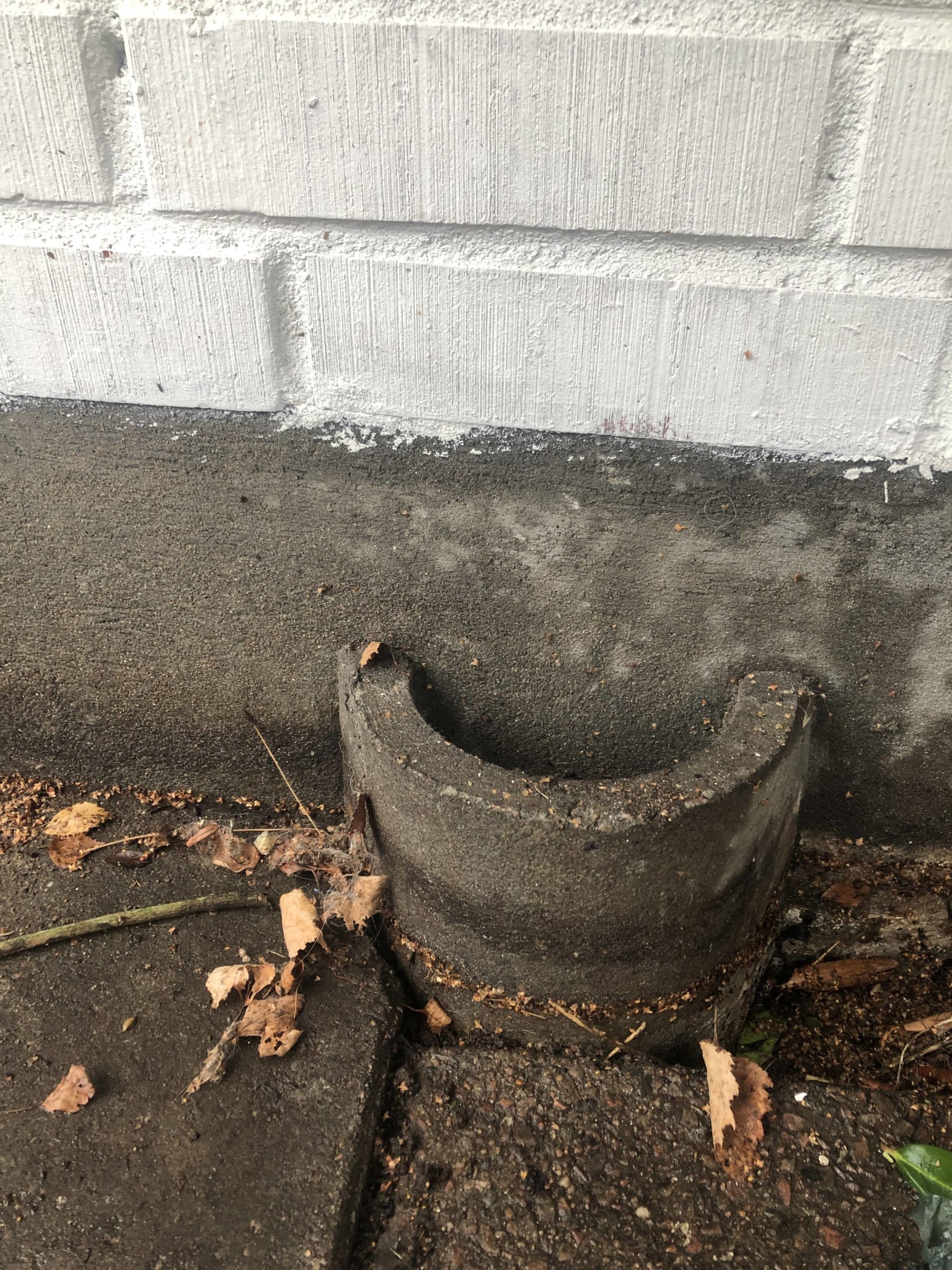

Har för två dagar sedan flyttat in i ett hus som är byggt år 1964. Idag märkte vi att det regna in från dessa ventiler ner till källaren. Hur kan man täcka dessa så det inte regnar in? Någon som har haft samma problem?
  • Betongventil nära grunden på ett hus, med tecken på läckage och nedfallna löv runtomkring.
Du kan fästa en liten plåt någon dm ovanför med lutning ut från grunden.
Husnummerfemton
Sitter det inte något ventilgaller nere i röret som rostat sönder?
Nej inget sånt alls bara ett hål ner
