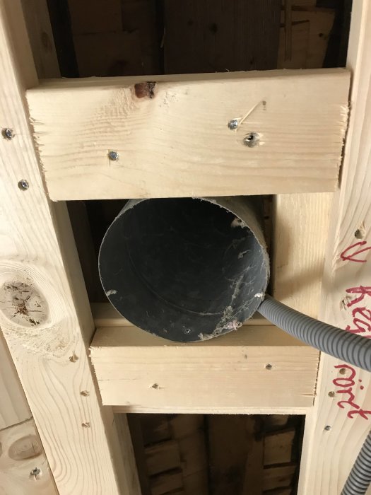

Hillpinch #1 Medlem · Värnamo · 180 inlägg 6 jan 2020 23:21 Hillpinch Medlem Värnamo 180 inlägg 6 jan 2020 23:21 #1 Hej! Hur gör jag med ventilationsröret, den kommer sluta rakt mot en gipsplatta i taket. Det är tänkt att använda en typ Paxfläkt. Gäller badrum. Inloggade ser högupplösta bilder Logga in Skapa konto Gratis och tar endast 30 sekunder
