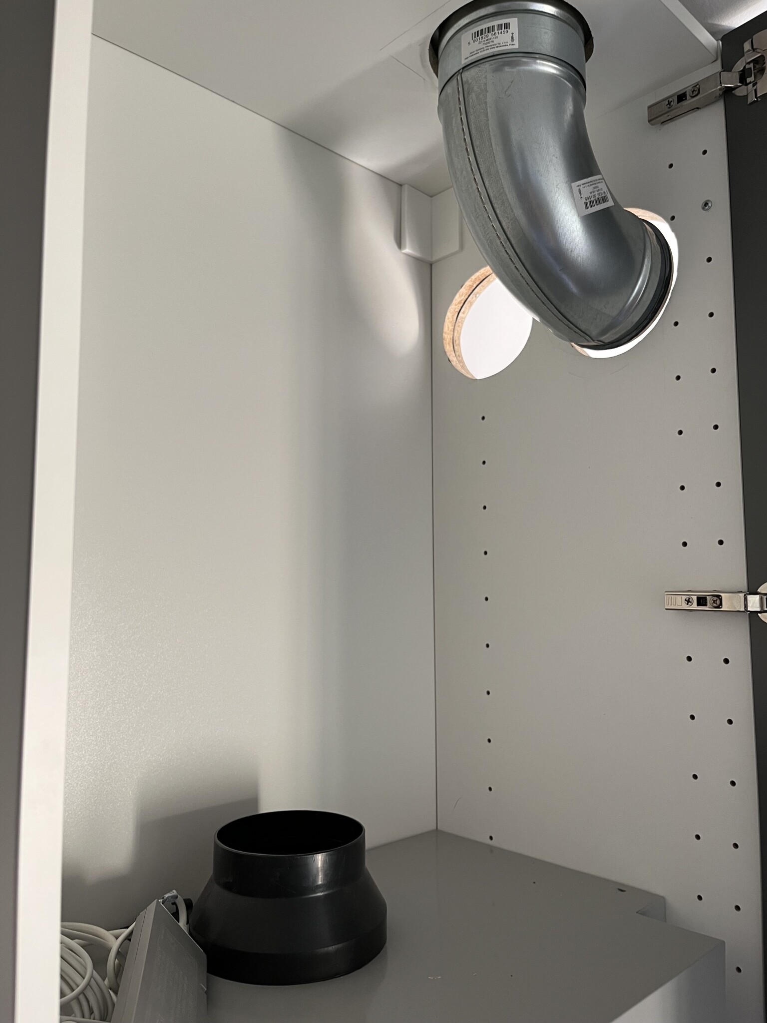

Hej! Hur är bästa tillvägagångssätt att dra rör i skåpet enligt nedan? Ventilationsrör upp från fläkten, men hur ska det fästas och vad ska det fästas med för att komma ut ur hålet? Hålband i taket med ett rör från hålet, samt 90 rör ner till fläkten? Samt slutligen, vad ska jag sätta på utsidan av hålet? Enormt tacksam för all hjälp och idéer för smidigast och bäst lösning.
Tusen tack på förhand och ha en trevlig lördag.

Nu tror jag att jag fattar/förstår vilka förutsättningar du har och vad du vill göra.
Du bor alltså i en bostadsrättslägenhet där du inte får ansluta köksfläkten till imkanalen/spiroröret som kommer ner genom taket å går ut genom skåpsväggen.
Så du vill alltså dra en slang/rör från köksfläkten ut genom hålet i skåpsväggen bredvid befintliga imkanal.

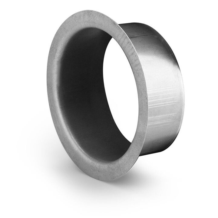

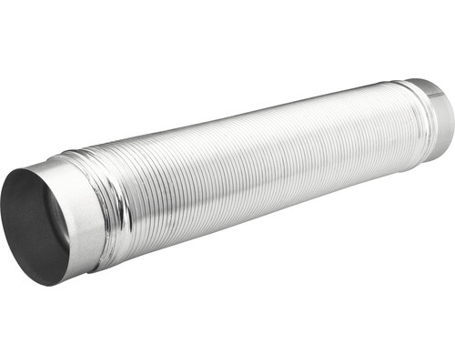

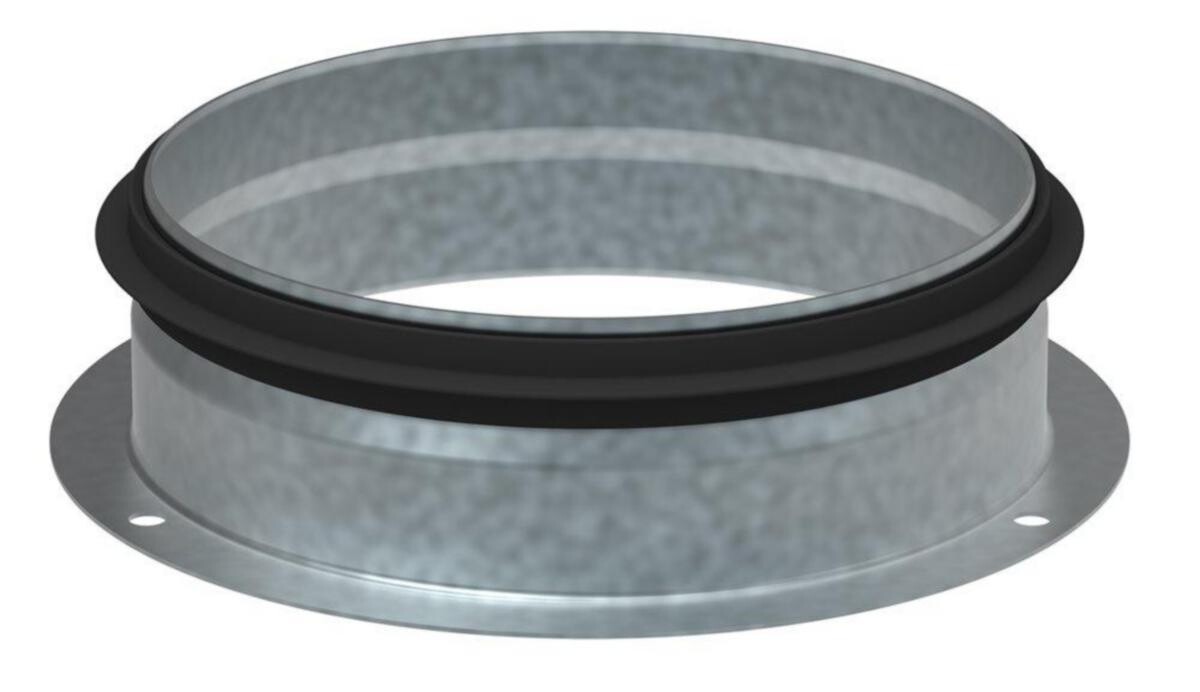

Jag hade dragit en aluminiumflexslang från köksfläkten upp till hålet samt monterat en stos/fästram från skåpets utsida som flexslangen ansluts till.

Helt korrekt, kasst av mig att inte förklara förutsättningarna.Demmpa skrev:
Då tänker vi liknande. Men behöver inte röret stabiliseras upp med spiro eller liknande? Eller är det bara att dra, böja och montera på stos? Känns som att vinklarna inte blir räta (om det är viktigt).
Vad bör jag sätta i änden utanför skåpet? Ventilationsgaller?

En utdragbar aluminiumflexslang är relativt styv och håller formen rätt bra.

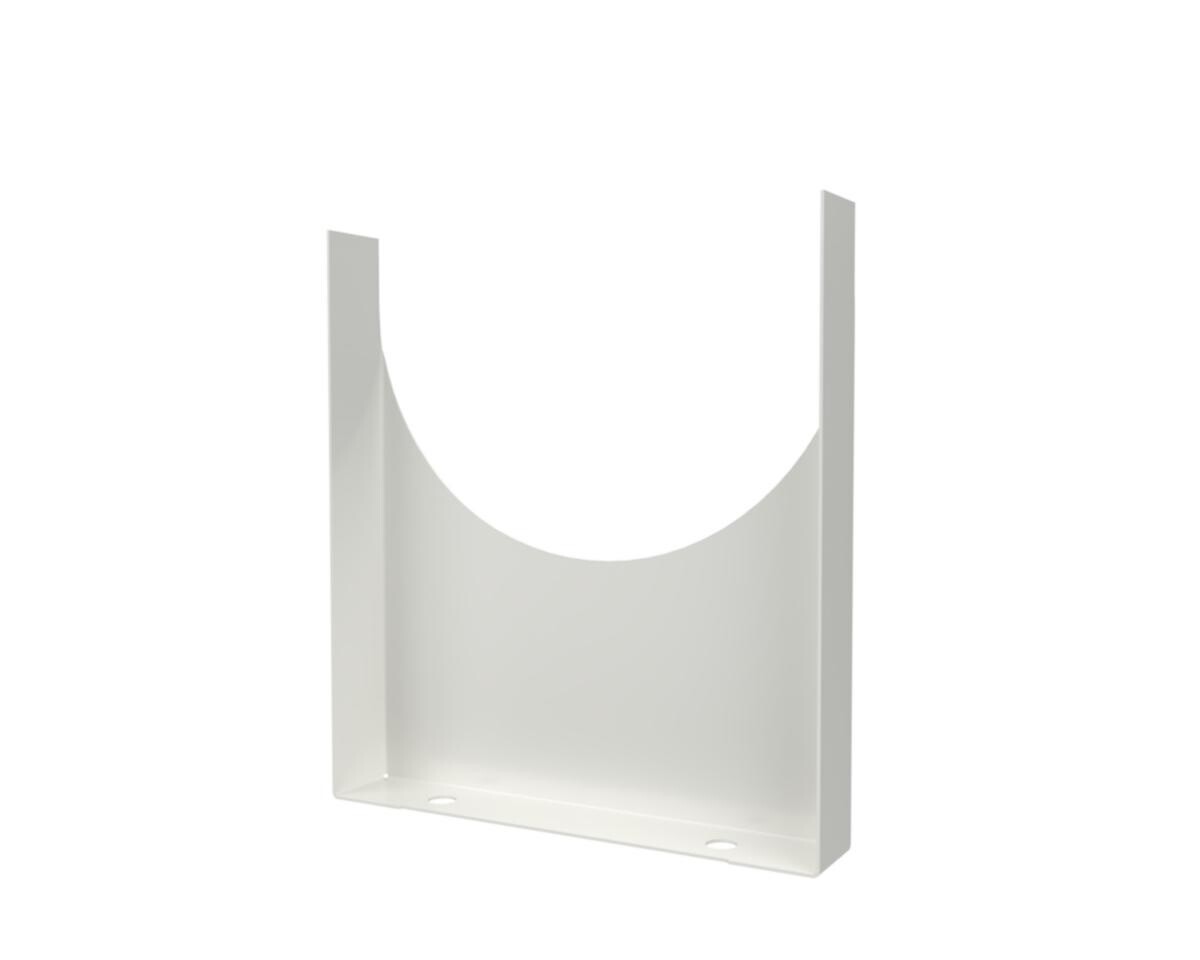

Man kan tex montera ett kanalstöd mot sköpsryggen som man sedan spänner flexslangen mot.

Om jag förstått det rätt; stos från utsidan av skåpet och på insidan ett kanalstöd där aluminiumslangen fästs?
