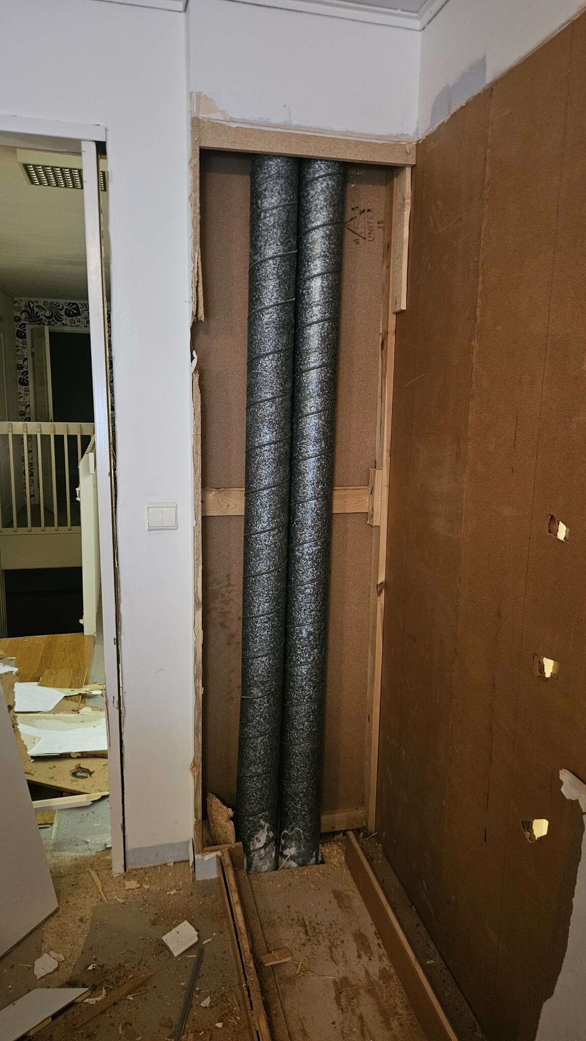

Har börjat riva en vägg för att montera ett nytt kök i vårat hus.

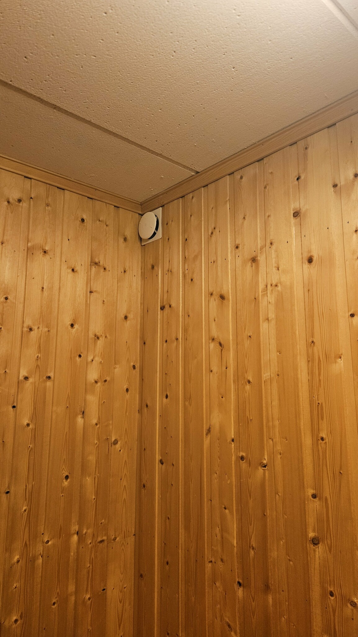

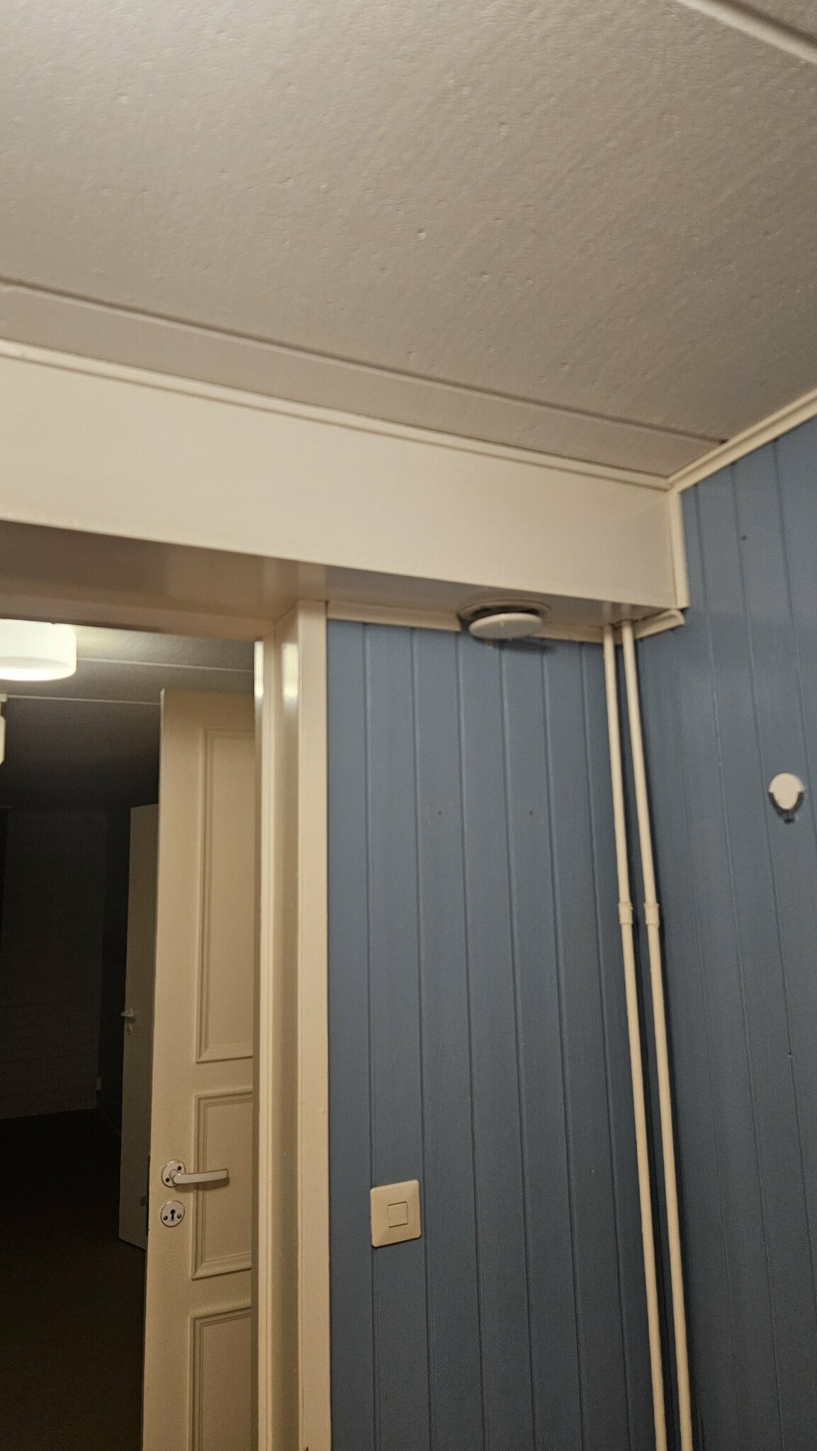

Men jag upptäckte 2 st vent rör som kommer upp från källaren från duschen och ett från en förberedd bastu. Detta kommer senare bli ett ända stort rum.
Kan jag bara ta bort dom genom att kapa dom uppe och nere och sen vid tak byte så tar man bort huven på taket och även biten på vinden?

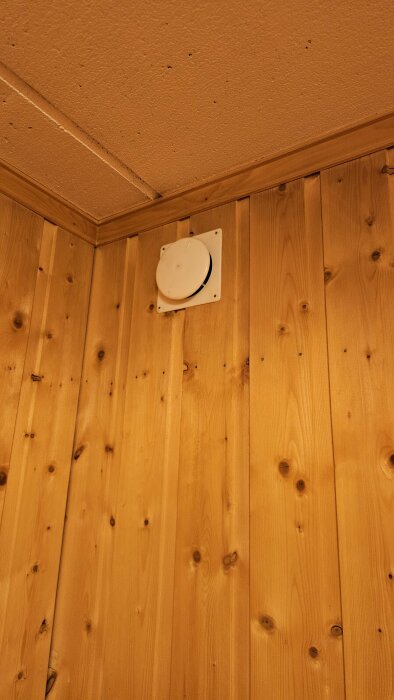

Finns ett ventilationshål i bastun som går ut genom grunden, går det inte sätta en fläkt där om rummet ska användas senare för dusch eller bastu?

Nej, på sikt med ökade energipriser så vill du ha kvar dessa rör för att installera FTX.
Kapa dem inte.
Men OM du ändå kapar dem så behöver rummen ventilation, både tilluft och frånluft. I en källare är de svårt att få båda med ventiler i väggen enligt min uppfattning

Vi har bergvärme så det känns inte aktuellt med ett FTX aggregat.

Bergvärme har man för uppvärmningen men FTX har man för att få bra ventilation av huset utan att det kostar lika mycket i uppvärmningskostnad som bara frånluftsfläktar.
