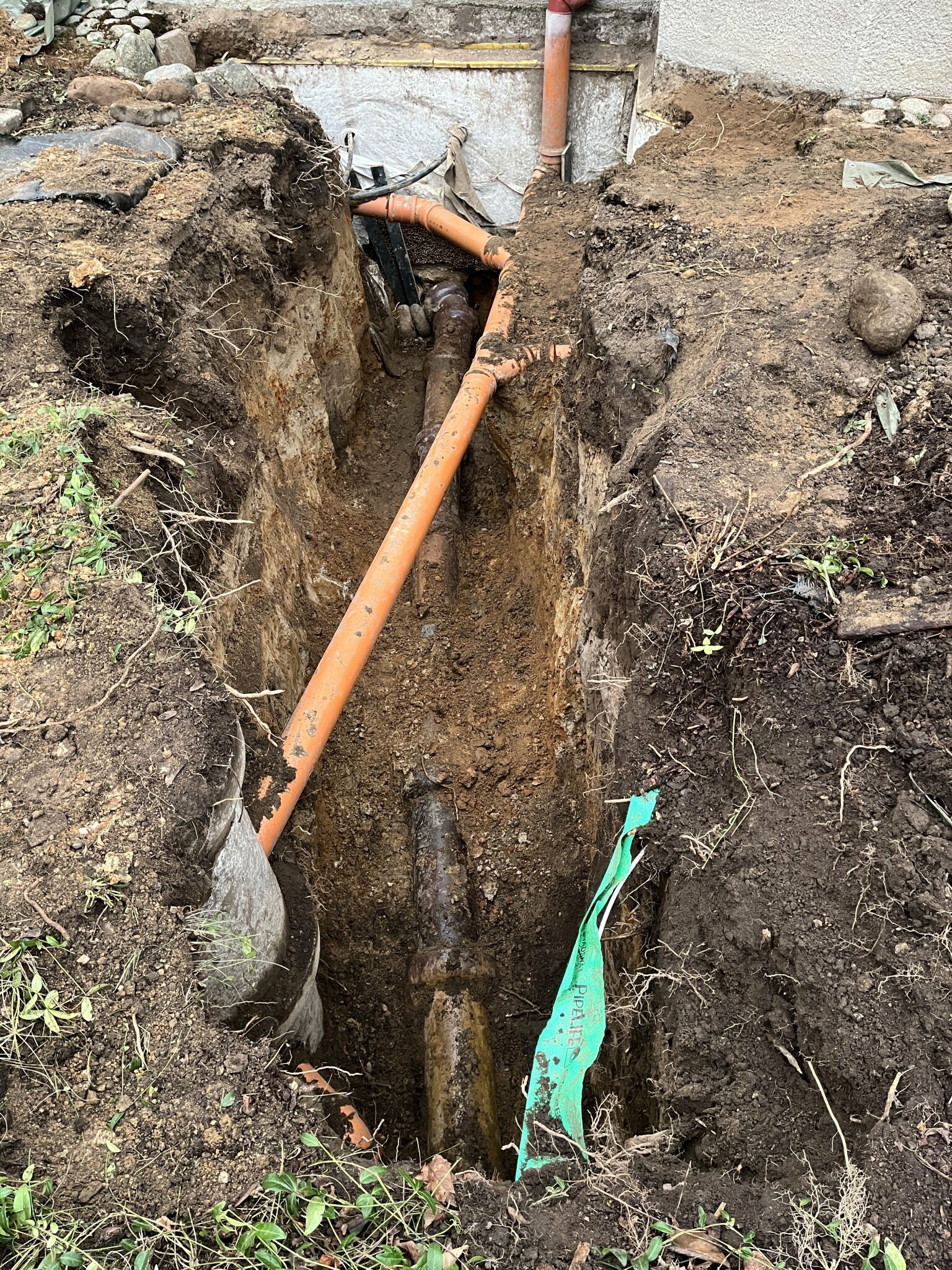

Projektet pågår och jag har varit otroligt trött om kvällarna, därav ingen uppdatering. Jag har grävt på utsidan för att kunna ha en anslutning att ansluta till. Trodde att jag snart var i hamn på avloppet.. Men dessvärre är avloppet utvändigt gamla höganäsrör. Inte vad jag räknat med eller trott. Så nu står jag inför ett dilemma, byte hela vägen ut till tomtgräns eller byta och lägga skarven 1,5m utanför ytterväggen. Jag har bokat tid för filmning på tisdag för att hjälpa mig att göra en bedömning.
Det har varit slitsamt att gräva, därför är jag inte så sugen på mer. Är skicket dock dåligt så är det lika bra att byta hela vägen för att slippa gräva igen i framtiden. Jag är ung och planerar att bo i huset 50 år framåt förhoppningsvis. Alternativet skulle vara att relina i framtiden.
Ska jag gräva hela vägen ut till tomtgräns blir det att hyra grävmaskin och ta ledigt från jobbet. Än så länge har jag bara grävt för hand, men jag har också fått parera för inkommande el, dränering och dagvatten, så maskin har inte känts som ett alternativ.

Det ser ut att vara mycket, men tro mig, det är bara en liten del av källaren, och det är inte lättgrävt, Tanken har slagit mig men jag lade ner den idén rätt snabbt när jag insåg hur många decimeter jag hade varit tvungen att gräva på djupet för att det skulle ge någon effekt.M Mortsken skrev:
Färdiggrävt och bilat idag (om jag nu inte måste gräva ut till tomtgräns, men det får filmningen på tisdag avgöra) Hann inte tömma släpet innan tippen stängde idag och imorgon är det stängt så ska göra det en kväll i kommande vecka istället. Sen är planen att köpa rör och ett släp makadam i veckan med för att sedan kunna byta avloppet nästa helg, om nu inte filmningen visar att jag bör byta allt. Då blir det väl fokus på att gräva istället.
Jag har tyckt att det gamla avloppet sett förvånansvärt bra ut men under ytterväggen var det otroligt risigt och sprött, så tog det väldigt försiktigt med grävandet där för att inte ta i sönder det, i skarven mellan gjutjärn och lerrör som var förlagd i princip med utsida yttervägg tyckte jag det var lite väl blött. Så jag bad frun att gå in och spola på toaletten och kan bara konstatera att det verkligen är dags att byta.
Som svar på mina egna frågor verkar en Fernco övergångskoppling passa bäst mellan PP och lerrör och att lerröret sågas med diamantskiva efter befintlig "muff". Ska jag kunna spara muffen verkar det vara svårt att hitta en koppling som passar då skillnaden på in- och utgående anslutningsdiameter blir större.

Domen från filmningen blev ”not good, not bad” jag fick även reda på att kommunen varit generösa och dragit in nytt rör ca 50cm in på min tomt vilket gör att jag inte behöver gräva utanför min egen tomtgräns vilket underlättar. Jag känner att det är lika bra att byta allt när jag ändå är igång. Men det blev att gräva för hand. Hade ju ändå redan gjort en tredjedel för hand och insåg att grävmaskin hade blivit svårt att få till då både jobb och familj krävt en del så har det blivit att gräva på ”lediga stunder”
Med grävmaskin hade jag sannolikt grävt av fibern också. Hade ingen aning om att den låg där, då den inte går in i huset där utan är dragen i en slinga på tomten innan den går in. Jag antog att den gick kortaste vägen.
Bra att där låg skyddsband, dock låg det direkt på ledningen och ledningen ligger inte i skyddsrör.

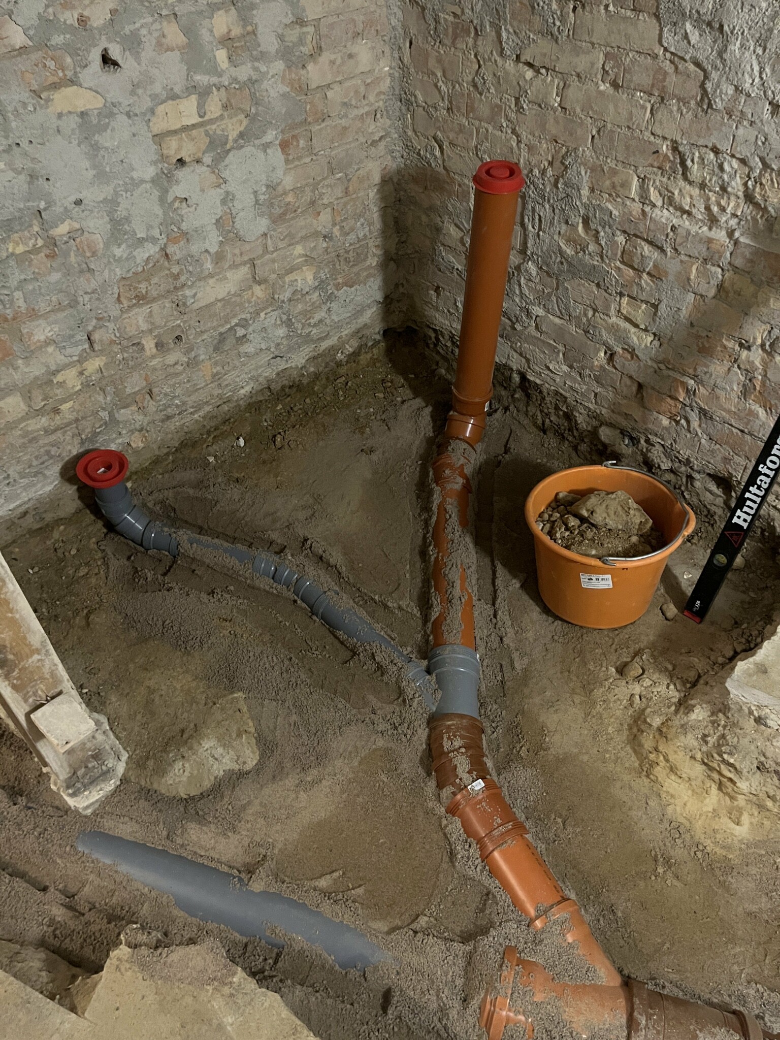

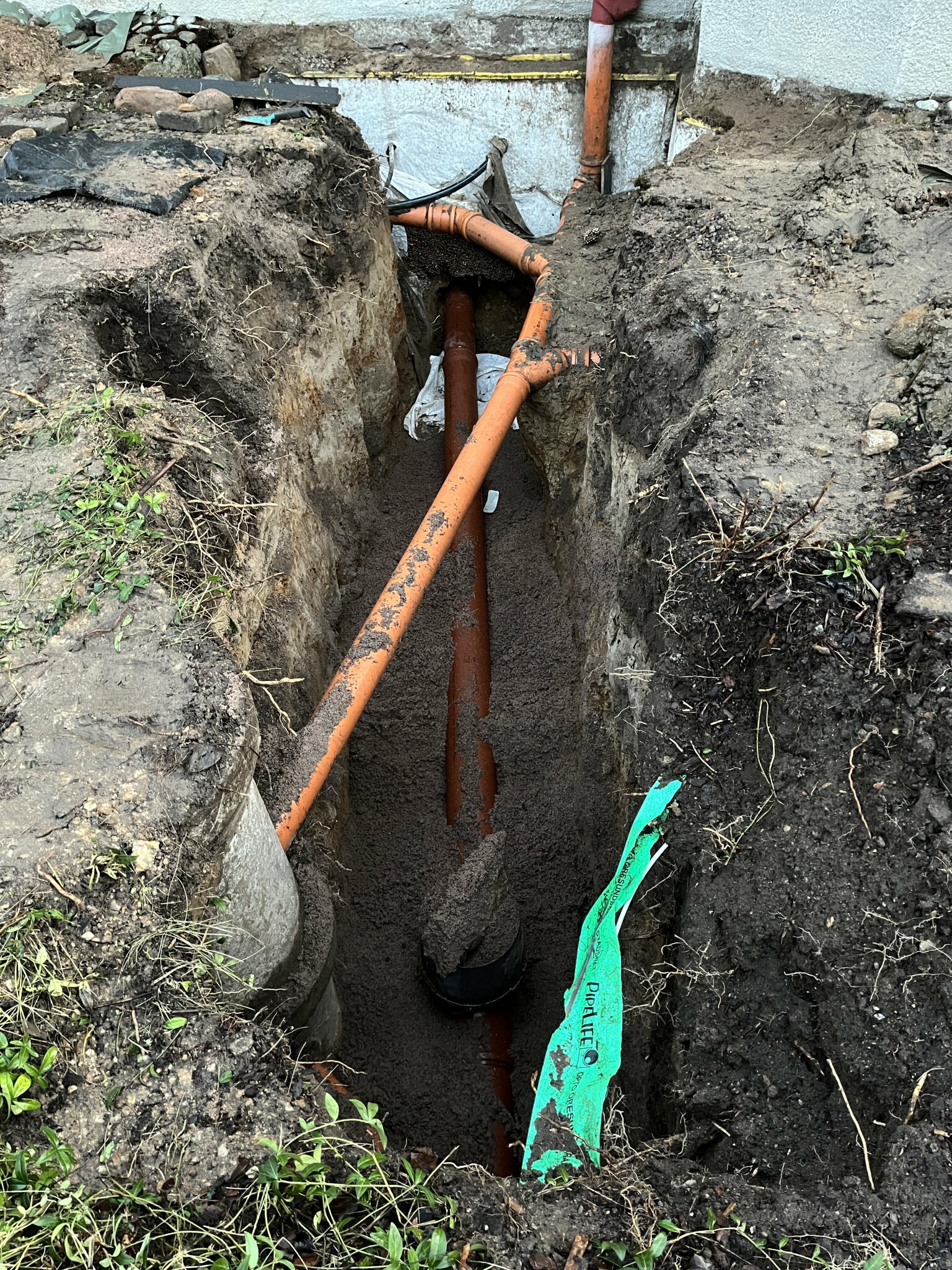

Blev att få lägga lite nya rör idag. Har datt en rensbrunn strax innanför tomtgräns. Sedan lagt rör in i källaren och halvvägs genom huset. Lite rörläggning kvar. Dessvärre gick min nyinköpta tigersåg Bosch GSA 1100 E sönder efter bara 3 snitt i gjutjärnsröret, Bladfästet knäcktes. Riktigt besvikelse och efter närmare inspektion verkar konstruktionen riktigt dålig så inte sugen på en ny likadan och lagom tills jag har den så lär jag ju inte behöva den mer… får se hur Amazon hanterar det. Aldrig reklamerat något hos dom.
Här kommer en bild i alla fall. En bild utifrån hann jag aldrig med innan det blev mörkt.
Den som tittar noga ser att jag planerat för rensbrunn på insidan också efter rekommendation i tråden.
Arbetet fortgår.
Bild från utsidan. Har monterat stigarör och börjat återfylla och återställa dräneringen sen bilden togs. När jag kommer upp i nivå med dagvattnet ska jag göra lite justeringar på det då där är lite brister idag.

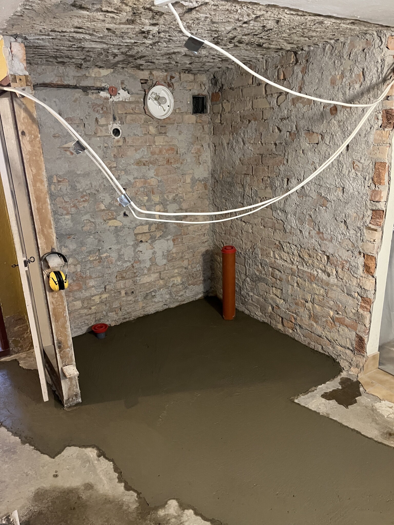

Blivande toalett

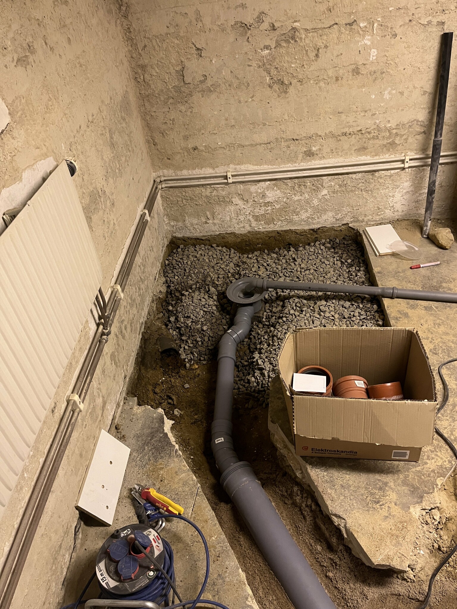

Blivande duschhörna. Nu med tillfälligt avlopp för tvättmaskinen.

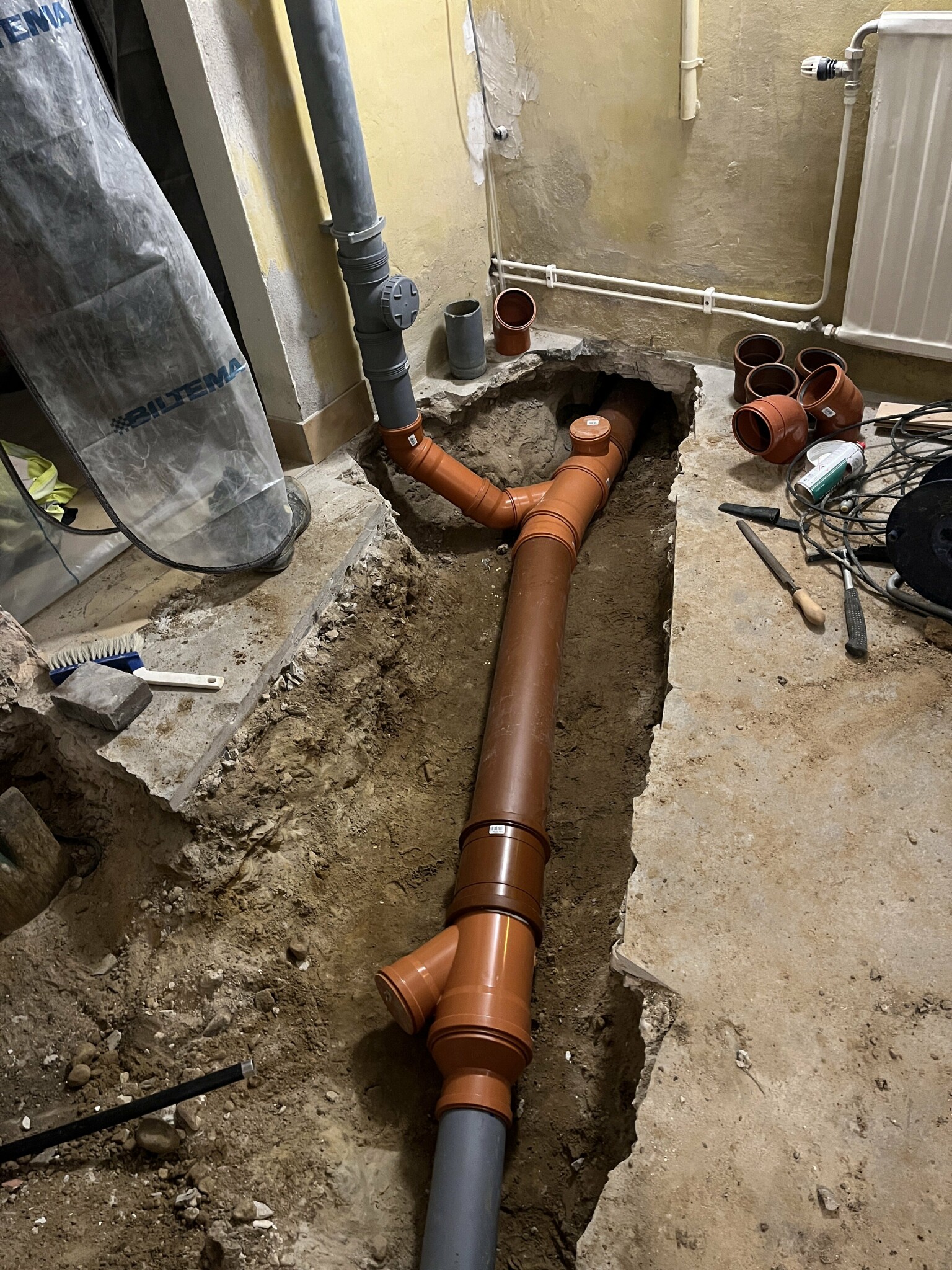

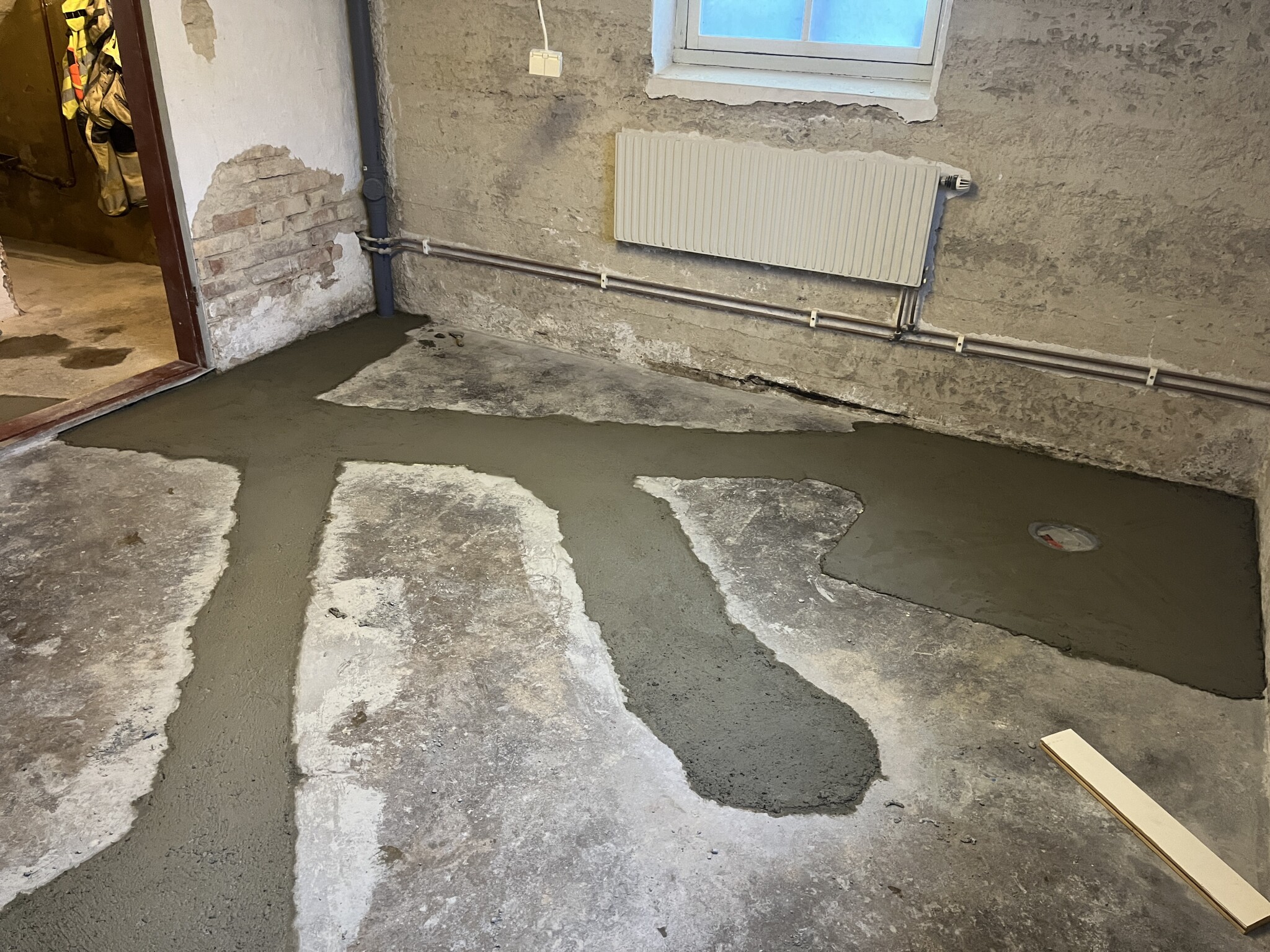

Håller på med grenen fram till vasken i tvättstugan. Väntar på att rensbrunnen jag ska ha inne i källaren ska komma. Beställde denna:
Sen är det dags att återfylla helt och gjuta igen.

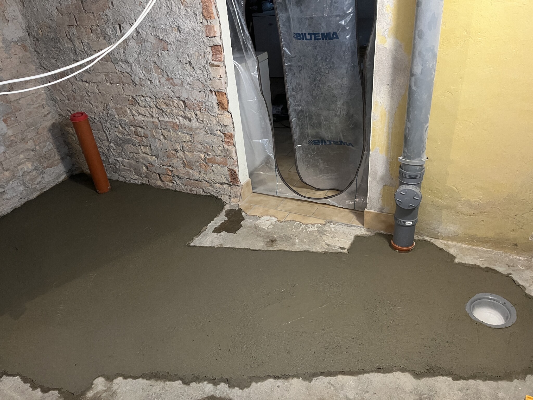

Idag blev det att gjuta igen golvet.
