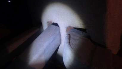

620pet #1 Husägare · 2 inlägg 21 jan 2021 20:01 620pet Husägare 2 inlägg 21 jan 2021 20:01 #1 Jag har nyligen köpt hus och i besiktningsprotokollet står de "Ventilationsrör är otäta mot murstocken. Det rekommenderas att en fackman kontaktas för åtgärd." Är det något man kan lösa själv eller måste man ta in någon som gör det? Inloggade ser högupplösta bilder Logga in Skapa konto Gratis och tar endast 30 sekunder #murstock #otät #ventilationsrör

Demmpa #2 Husägare · Kalmar · 26 274 inlägg 21 jan 2021 20:23 Demmpa Husägare Kalmar 26 274 inlägg 21 jan 2021 20:23 #2 Ser ut att vara eternitrör, det går att gjuta/putsa fast dom i murstocken själv om man vill, är inte så svårt. Det ser ut som att kanalerna har glidit ut lite ur murstocken,

620pet #3 Husägare · 2 inlägg 21 jan 2021 20:45 620pet Husägare 2 inlägg 21 jan 2021 20:45 #3 När du säger putsa/gjuta vad är de man använder sig av då? Ärre typ Putsbruk C eller nå?
