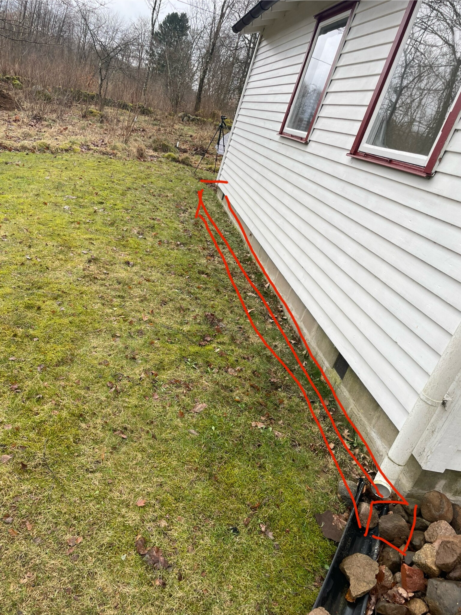

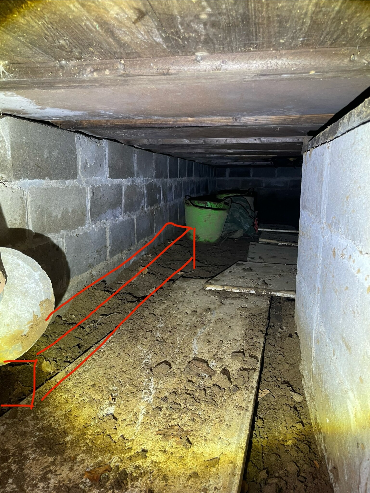

Att jag aldrig lär mig att en bild säger mer än 1000 ord…Jonatan79 skrev:
Nåväl.
Granne som ”jobbat med allt”….
Första bilden är när man kollar in utifrån mot krypgrunden. Rött markerar var jag tänkt gräva ut ca 2dm brett och lika djupt som originalplattan(plattan är lika bred som muren)
Detta är isåfall tänkt att göra längs med hela insidan.
MEN för att spara på min rygg, hade jag kunnat göra det här istället, runt hela huset - se bild 2
Marken utanför muren är ju bra mycket högre än innanför. Risk för att muren rasar inåt pga tryck utifrån?
