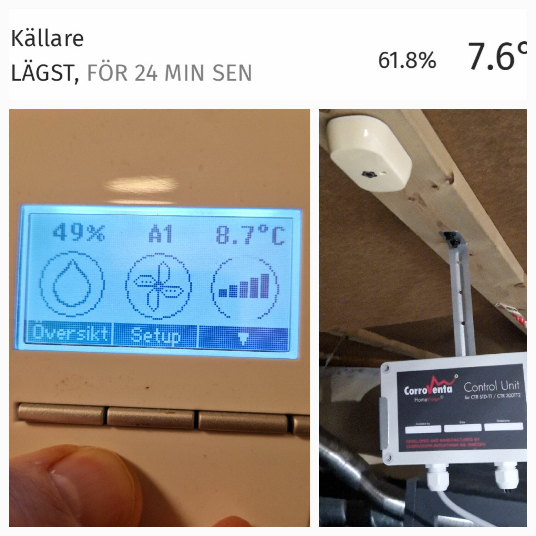

Kan bidra med hur fel fuktvärdena kan visas. Har flertalet gånger stött på att Verisures lever sitt eget liv.
  • Digital visning av temperatur och luftfuktighet; sensorer och kontrollenhet för hemautomationssystem.
