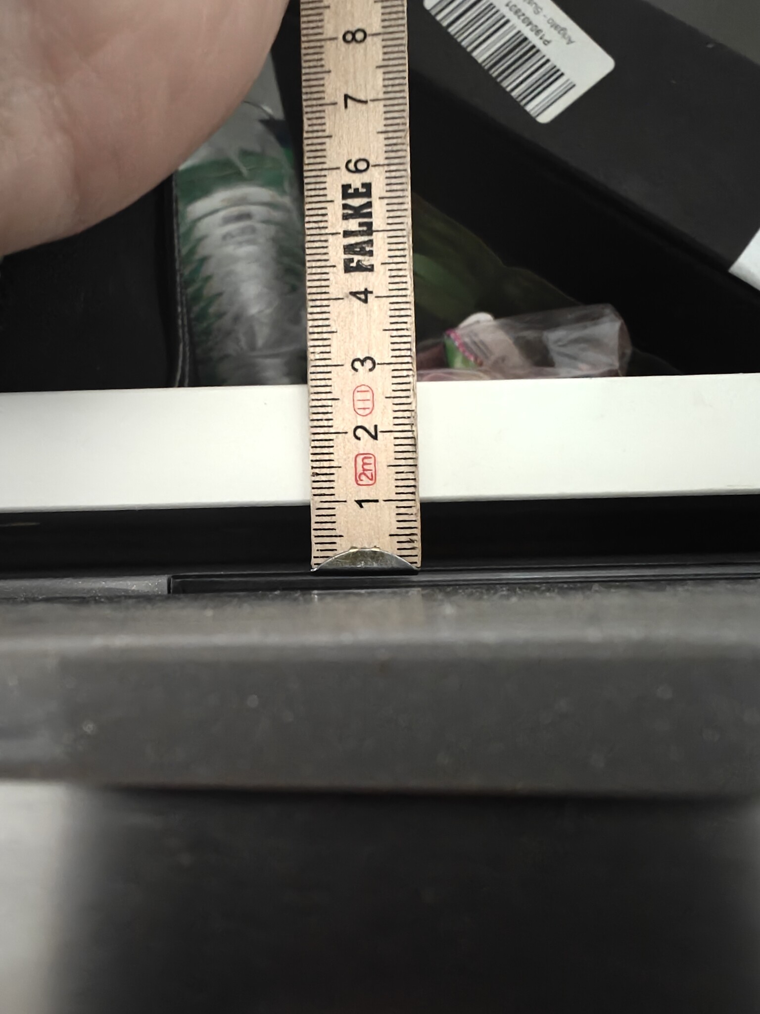

Med tanke på att kyl/frys bara blir högre är det bra om du har lite utrymme att höja överskåpen utan byta galler och täckskiva.
Jag tycker generellt att gallret monterat nära taket är snyggare än montage mellan kyl/frys och överskåp. Enda fördelen med gallret ovan kyl/frys är enkel montering samt eventuell rengörning.
Ja, tycker det är ganska tight mellan skåpen, knappt 10mm. Håller nog med om att galler högst upp syns mindre. Bra input att jag eventuellt får höja överskåpen.arneri68 skrev:
Och springan där är 1x120cm, dvs 120 kvadratcentimeter bara där redan?
