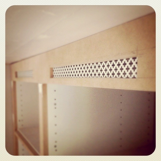

Misse skrev:
Har tittat på ett sådant här galler (från Gysinge). Frågan är bara hur man i så fall fäller in det på något snyggt sätt?
Nu vet jag att du har gått på en annan linje men någon annan kanske ska köra sådant galler och har samma fudering. Vi har gjort så i vårt kök, det vi gjorde var att vi fräste på bakkanten och sänkte ner gallret. Nu kan man ju sänka ner det ännu mer om man vill så det mer eller mindre ligger kant i kant...
Så här blev slutresultatet:)
Filiplo och 1 till
Vi har i stort sett samma situation och tycker din lösning var fin. Vad är det för bredd på spåren?
/Mattias
/Mattias
Ledsen för sent svar. Jag skulle säga att de infrästa spåren är ungefär 1 cm (och sedan då lika breda som kylen/frysen vilket jag har för mig var 75 cm).
Hur gjorde du för att fräsa in spåren?
Det var en mindre skiva av något slag som snickaren fräste ur spåren i. Sedan sattes plattan fast och målaren ordnade så att det inte syntes att det var en mindre platta som satt där.

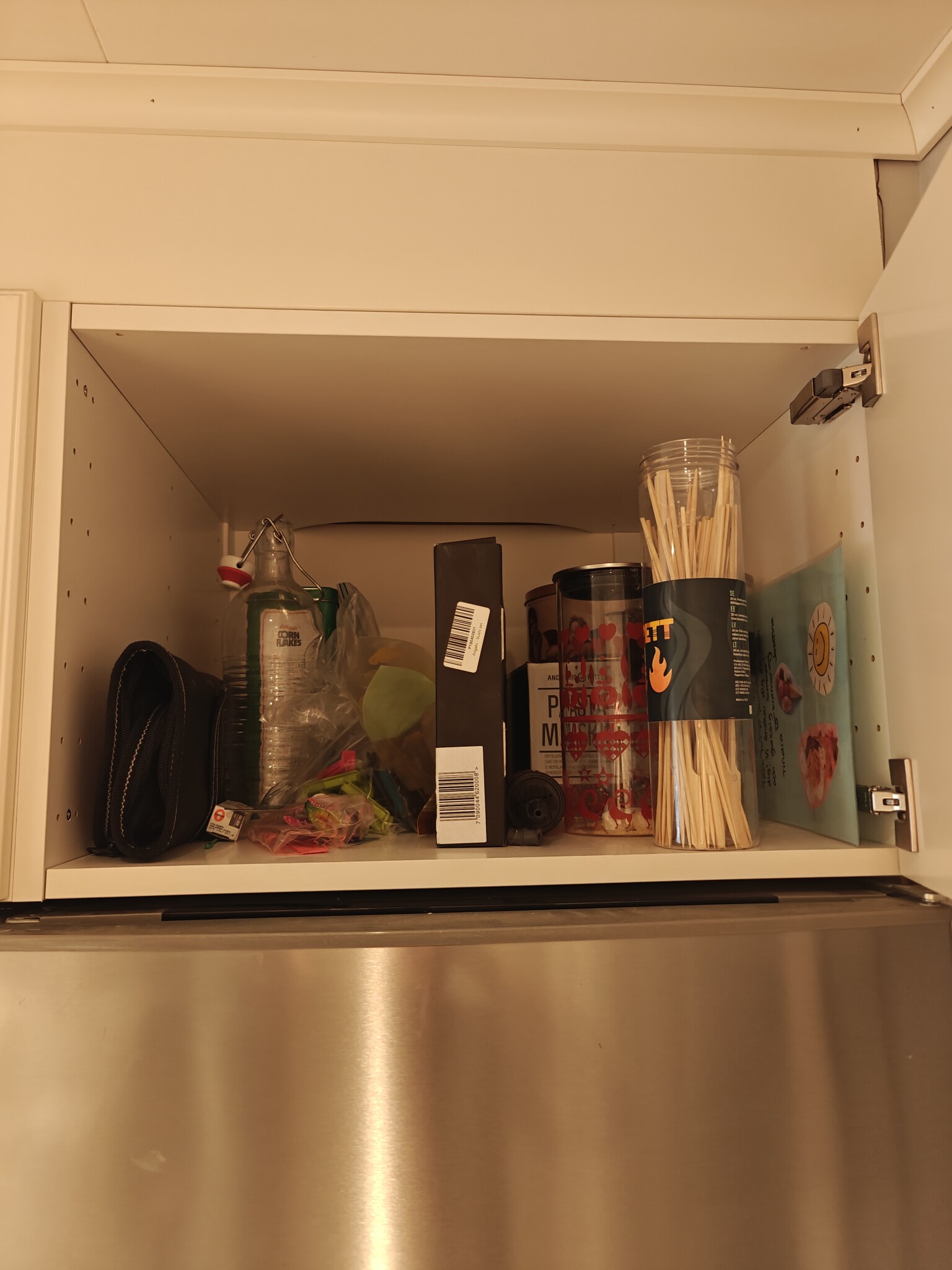

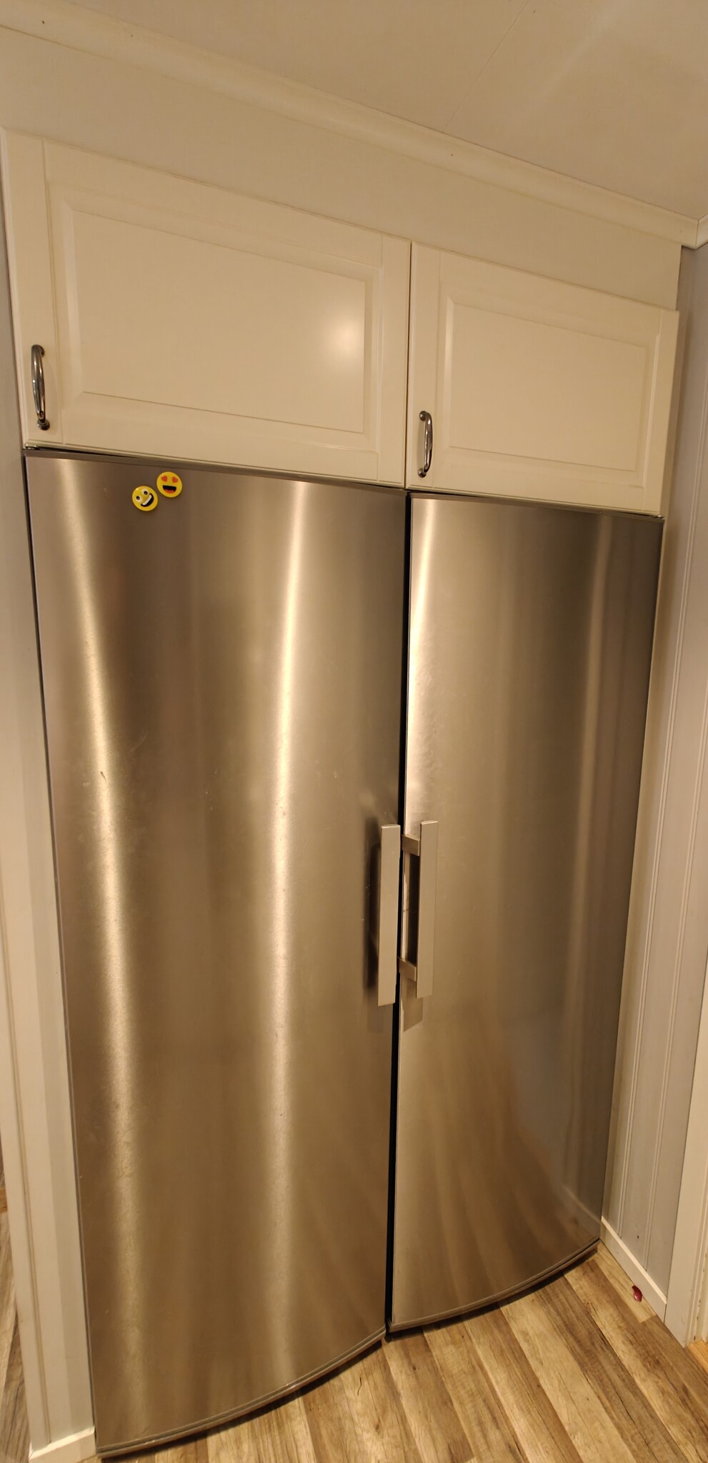

Tror ni det behövs galler här?
Kyl- och frysskåp i rostfritt stål med två handtag och två magnetiska klistermärken.
Öppet köksskåp ovanför en ugn, fyllt med hushållsartiklar som flaskor, burkar och pinnar.

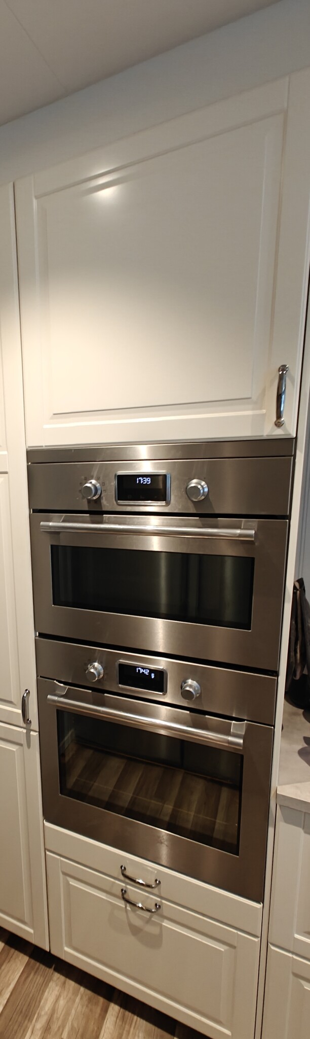

Och behövs det över ugn också?
Inbyggd ugn och mikro i köksskåp, diskussion om behov av ventilationsgaller ovanför.
Tänkte typ denna https://www.ikea.com/se/sv/p/metod-ventilationsgaller-rostfritt-stal-70256177/
Ovanför överskåpen då. De är ju utsågade där bak så luften kan gå uppåt.
