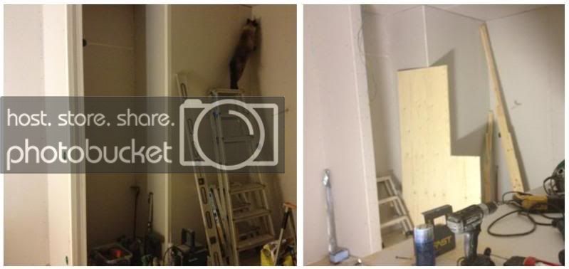

Tack för alla svar. Infrästa spår fungerar tyvärr inte så bra för oss då det handlar om en gipsvägg. Man kan förstås fräsa spår i trä men enligt våra snickare blir det inte så bra att fälla in en träbit i väggen. Någon som har något annat tips på hur vi kan göra?

Resten av väggen är redan gjord... i gips. Nu handlar det om biten från tak ner till kyl/frysen så det blir tyvärr svårt att riva upp hela väggen...
Lämna bara en 5cm hög "glipa" längst upp? Så ser det inte ut som ett ventilationsgaller =)

Med risk för att låta tjatig och insnöad - kan man inte lösa det genom att bygga ovanför kyl/frys med byggskiva och sen helt enkelt spackla hela den väggen (såväl gips som byggskiva). Då lär man få samma "yta". Känner mig starkt allergisk till gallerlösningen. Därför så påstridig.... :-s

Jag skall höra efter vad byggkillen säger och försöka stå på mig!
Här är ett par bilder på hur det ser ut:

Ett JÄTTESTORT tack JonasSun!!!!!!! Tack vare dig har vi nu 4 infrästa spår à 1 cm på väggen ovanför där kyl/frysen skall stå! Lite påstridighet är inte så dumt ibland:p!
