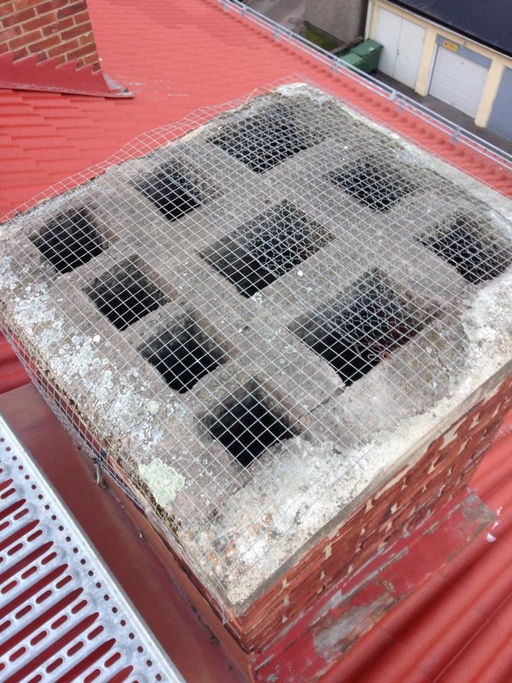

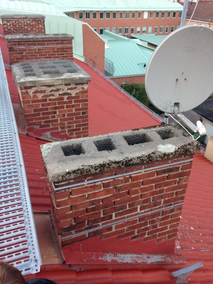

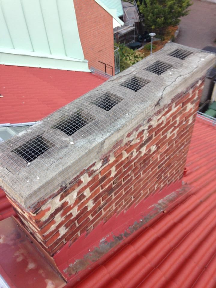

Jag har en hyresfastighet där frånluften är kopplat till olika murstockar, det ger inte tillräckligt med drag då det inte eldas något i källaren längre och luften står still och bildar kondens, samt drar ut lukt i andras boende.
Min första tanke var att plåta in skorstenarna och sedan montera ventilationsfläkt ovanpå .
Men nu är jag mer inne på att riva ner skorstenarna där ventilationen är kopplad till, och sedan sätta fläktarna inne på vinden och sedan dra upp spirorör med en huv ovan taket. detta är bara något jag funderat på själv då det är en stor kostnad att plåta in och isolera skorstenarna samt att fläktarna kanske håller bättre inomhus,
Är det någon med erfarenheter/idéer/lösning på hur jag kan genomföra detta eller vad för typ av fläkt som rekommenderas den ska helst vara styrreglerad så det går att ställa ner lite på vintern
(ej storlek då jag inte räknat på volym ännu)
Vill samtidigt att det ska vara smidigt att sota ifrån vinden så någon slags lucka eller lösning på det.
Några bilder på några utav skorstenarna

Om det kommer lukt från en hyresgäst till en annan så är mellanväggarna mellan piporna inte täta.
Det kan gå att infodra piporna med rostfri metallslang så att du får tätt mellan lägenheterna. Kolla med sotaren vad denne tror.
Sen låter det förnuftigt att sy ihop all frånluft inne på vinden, under tak. Då monterar du tryck- och utetemperaturkompenserade fläktar som har lägre flöde på vintern än på sommaren.
Denna typ av frånluftsfläktar inne på vindarna har monterats inom allmännyttan från 80-talet och framåt.
Var noga med att se till att det finns tilluft i lägenheterna! Dessa har ofta satts igen under årens lopp. Spaltventiler på rätt ställe brukar räcka.
Ombyggnad av ventilation kräver bygganmälan som du nog vet. Alltså bör du ha en skiss att visa upp i förväg och relationshandling samt OVK-protokoll inkl injusteringsprotokoll efteråt.
