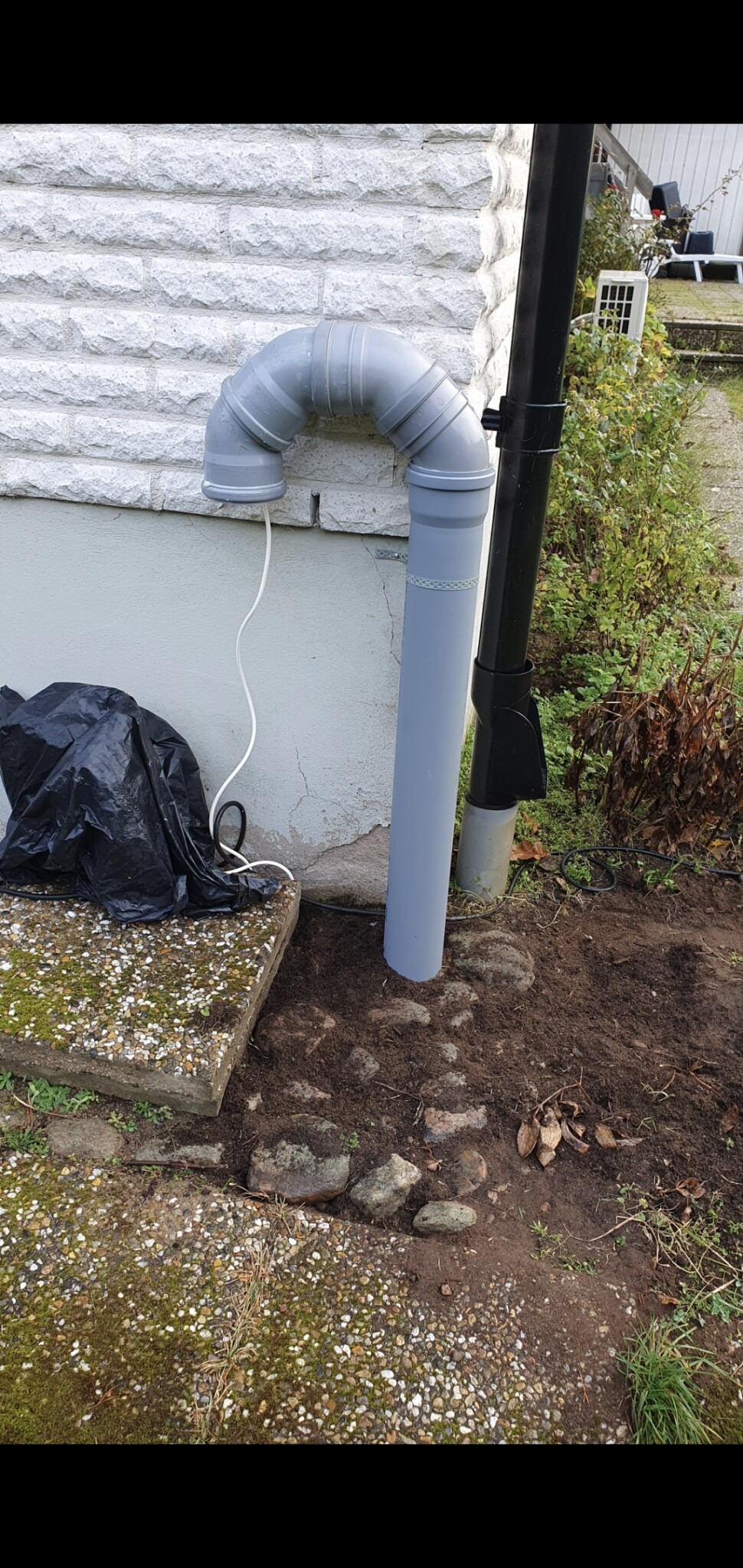

Jag fick ett tips hör på sidan för några månader sedan efter att jag börjat kolla efter hur mycket radon mitt hus ev kunna ha i källaren.
Jag kollade också med flera företag vad det ev skulle kosta att fixa detta OM det skulle visa sig att det fanns mycket radon inne.

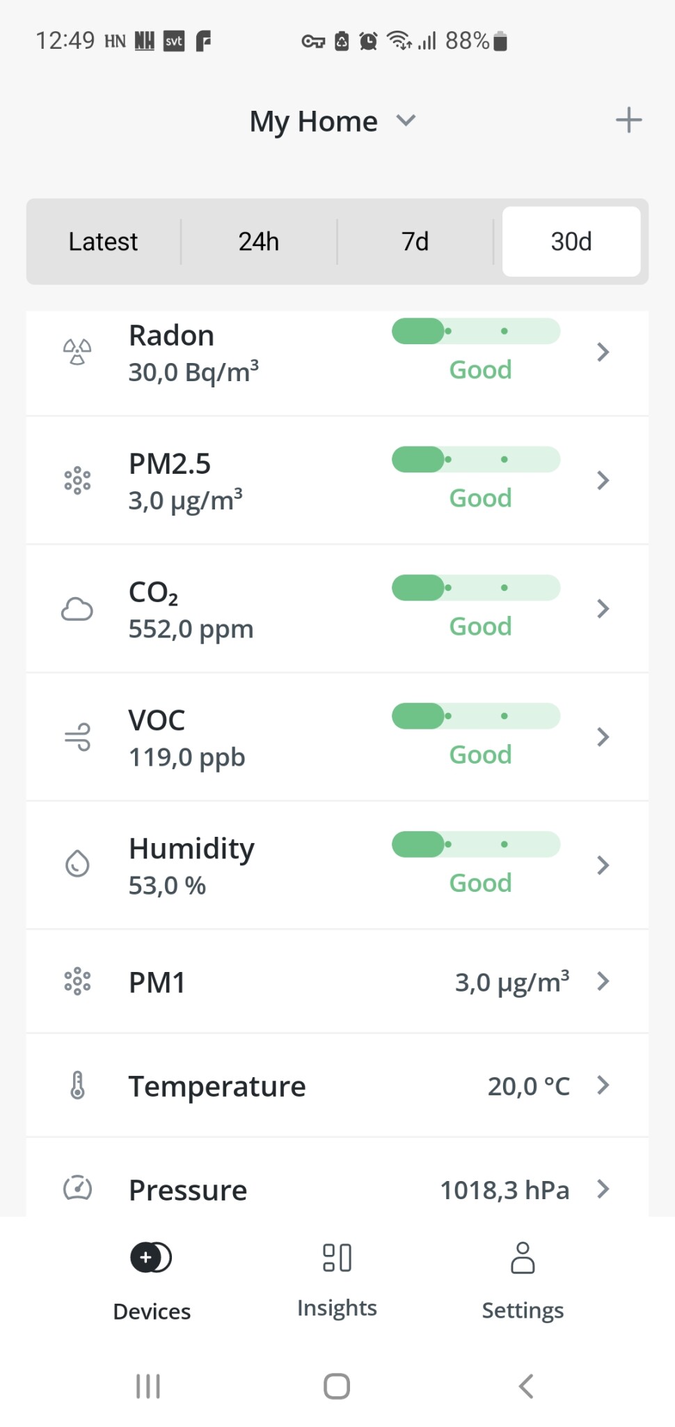

Jag skaffade en Airthings mätare med 7 ilika sensorer, med bla radonmötare. Eftersom den kräver minst 4 veckor för en stabilisering har jag nu lite mer trovärdiga mätvärden
Jag fastnade för att göra ett undertryck under huset med en frånluftfläkt från spolröret som går ner till dräneringen. Huset har mycket makadam under plattan som ligger på en grusås. Jag kopplade ihop rensröret provisoriskt först med en fläkt från Jula i utloppet för att se om det hände något inne.

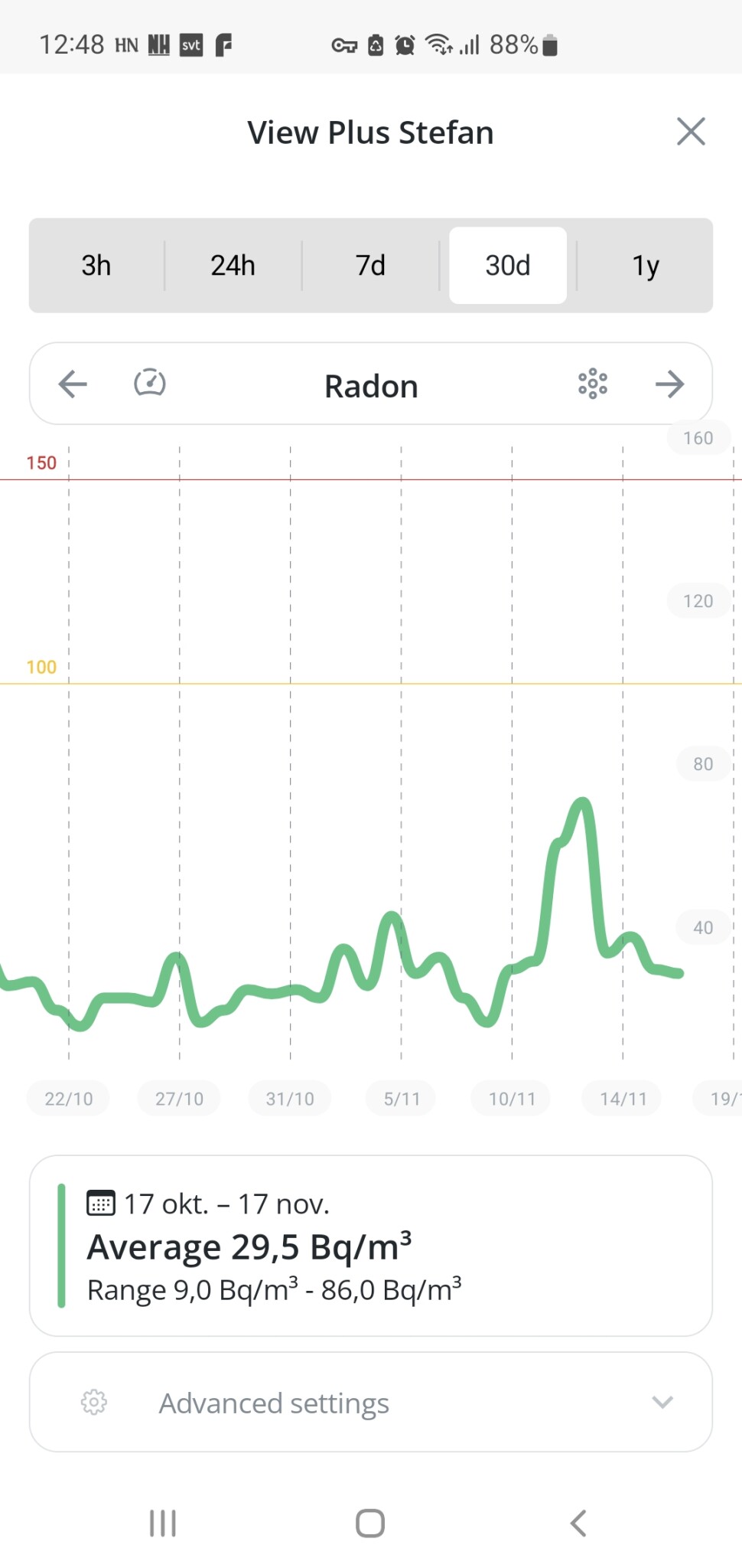

Redan efter 2 dagar sjönk radonhalten från runt 140 Bq till runt 50 Bq. Med reservation att detta var under mätaren intrimning.

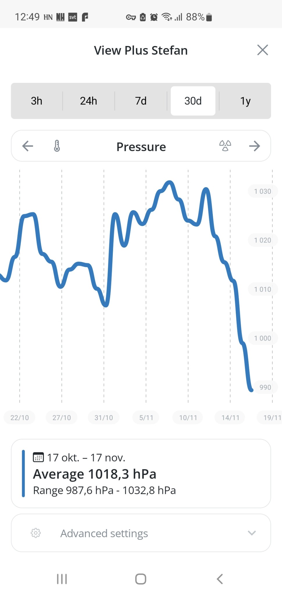

Nu har jag gjort utsuget mer permanent och satt fast föret i fasaden för att köra över vintern. Men under de 2 dagar som jag höll på steg värdet inne då sugen inte var igång. Man skall veta att vid högtryck ute sjunker värdet på Bq inne och vid lågtryck stiger värdet enl min mätning.
Resultatet har blivit de sista 30 dagarna från 21-31 Bq med lägsta värde 9 Bq. Hoppas givetvis att dessa värden håller. Kostnaden blev 99 sek för 1m rör, 1 övergång från dräneringsrensen, några 110 rör böjar som jag också satte fläkten i och Julafläkten på 14w för 199 sek.
Ingen vetenskaplig utredning men funkar för mig. Återkommer med nya mätvärden om en månad.
Stort tack till dem som gav mig tipsen här på sidan! Guld värt! 🙏🙏🙏

En fråga dock. Någon speciell anledning till att du kör röret så långt upp från marken?
Hej,S Sp1nd3l skrev:
Jag har ett öppningsbart källarfönster till vänster och ville komma lite ovan detta. Läste på ett ställe att man bör släppa gasen ovan tak... .en då får man ju göra ett träfoder runt så att man inte förstör utseendet helt på gaveln. Men vi får se - kanske kortar ner det till våren som du också är inne på. Men å andra sidan läcker ju hela tomten lite radon så det kanske inte spelar så stor roll.
Men kul att en liten kostnad gjorde den effekten.
Hur långt är det till källarfönstret? Släppa gasen över tak tror jag är overkill, gasen blir ju snabbt utspädd även om den är extra koncentrerad när man fläktar ut den.Stefan_Kba skrev:
