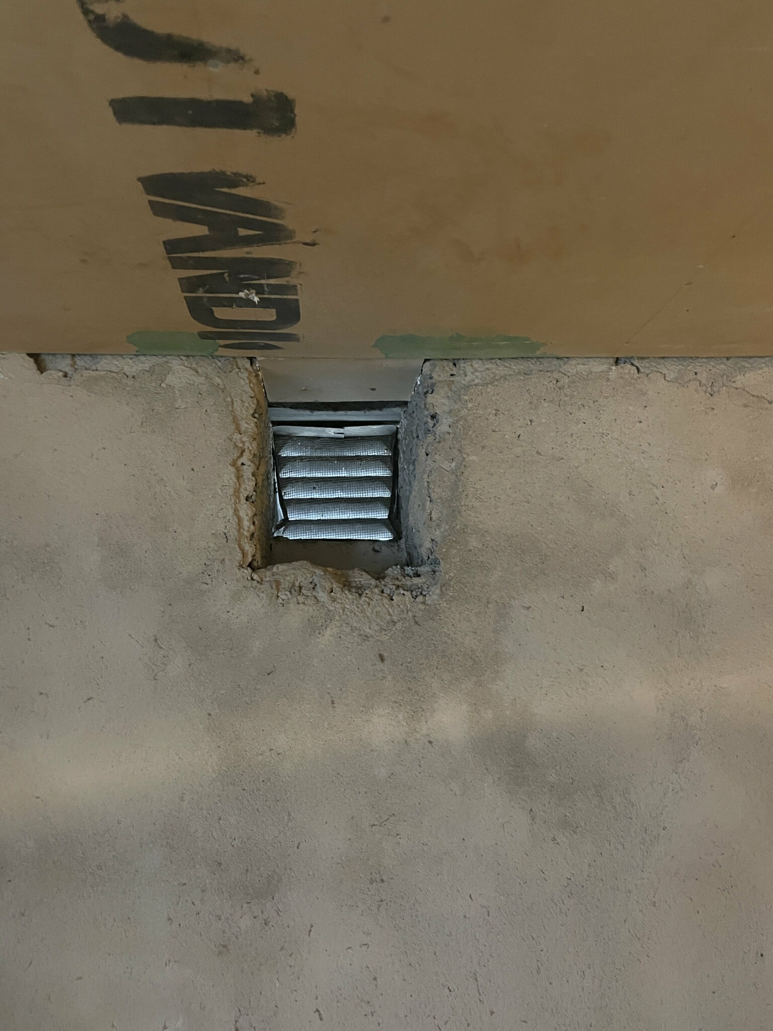

Jag har ett rum i källaren som är lite kallt.
Tänkte dra in ett element bland annat.
Undrar dock över dessa ”ventilations kanaler/hål” som finns där nere.
Kan jag få upp värmen genom att sätta någon ventil/fläkt med kallrasskydd eller liknande?
Kom gärna med tips vad jag kan göra och om detta skulle hjälpa med värmen.
  • Ventilationshål i källarvägg med synliga ventiler, föreslås för fläktinstallation för att öka rumsuppvärmning.
Du bor troligtvis i ett äldre hus än 1970 med självdrag. Läs på lite om hur det fungerar.
Kortversion:
Huset har undertryck på grund av varm skorsten. Kall frisk luft sugs in genom ventiler som på bilden. Luften lämnar huset genom ventiler i skorstenen/badrumsfläkt/köksfläkt.
Om du sätter en fläkt där kommer du förändra husets ventilation och inomhusluften kommer inte bytas ut i den takt som behövs.
Du får varm och fuktig inomhusluft som inte cirkulerar.
Lösningen är eventuellt en radiator som höjer temperaturen i källaren. Men ventilen ska du ALDRIG stänga helt. Finns klaffventiler att sätta på insidan för att minska draget.
