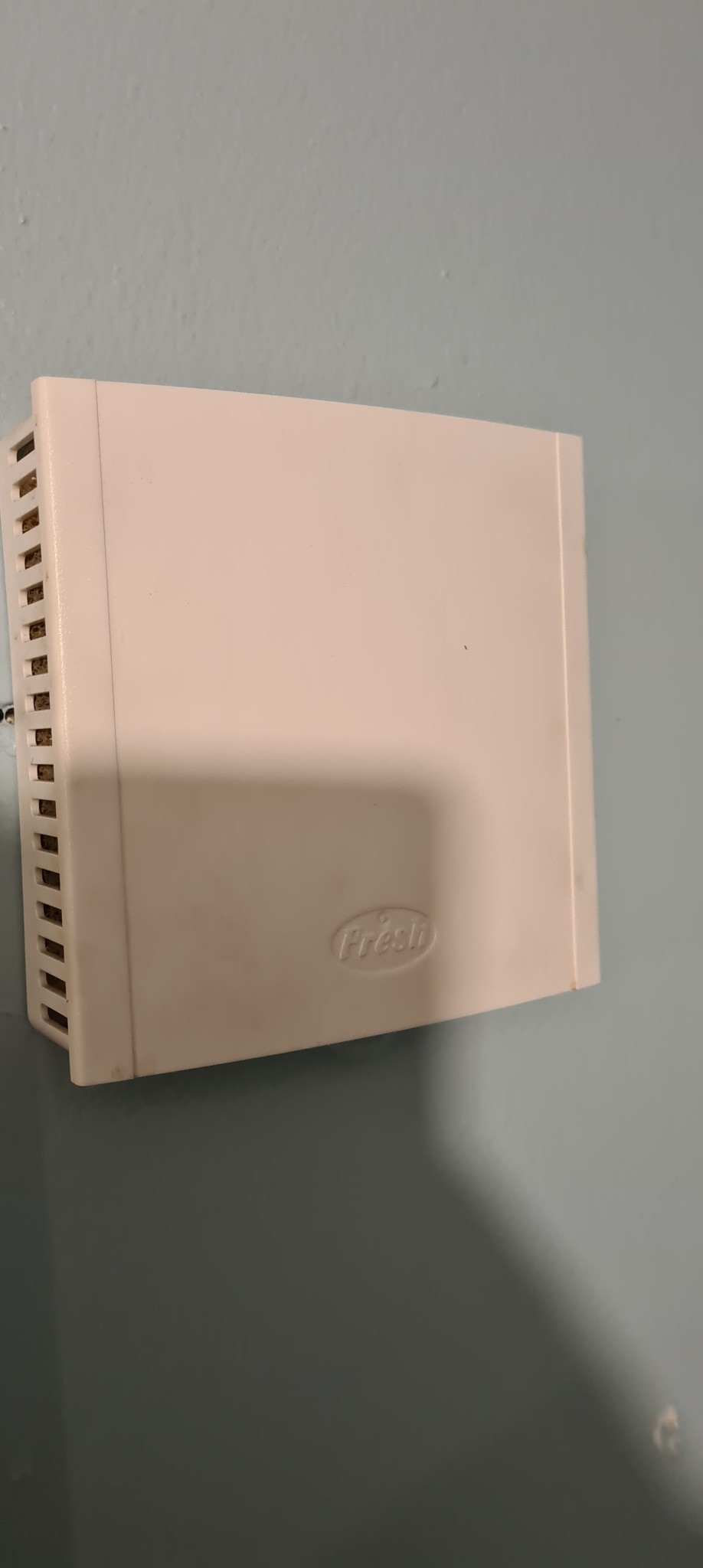

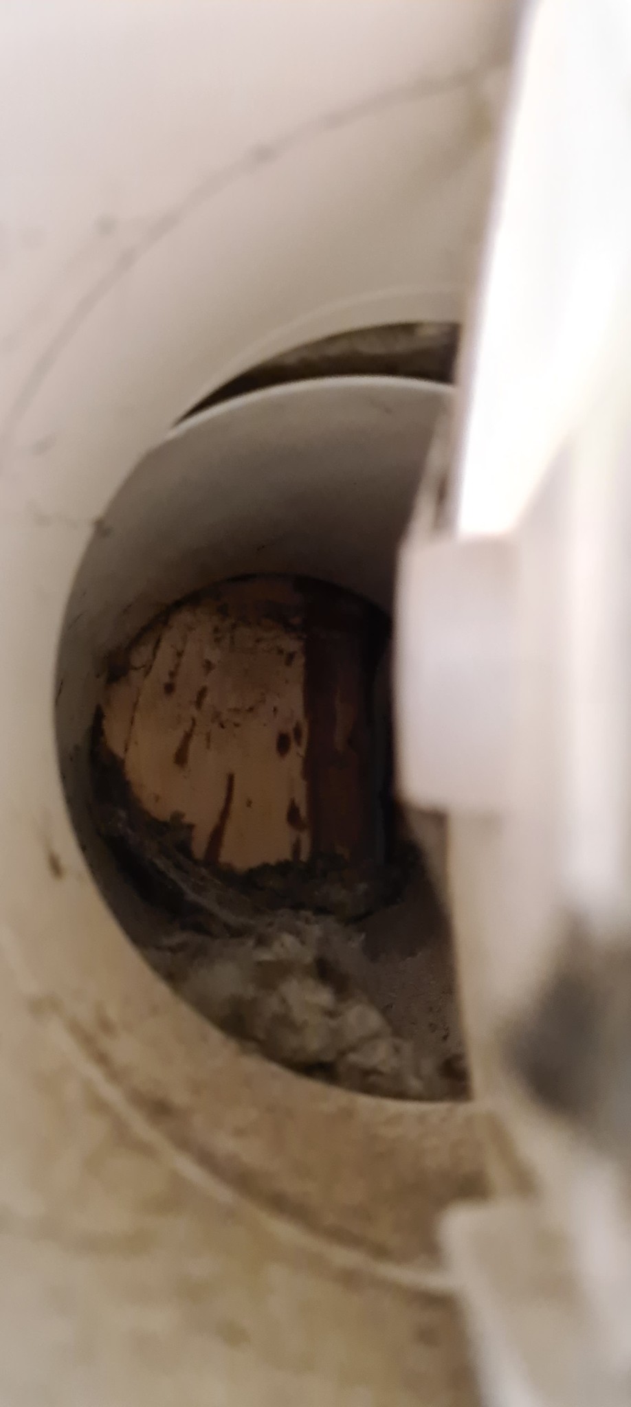

Det är något som inte känns helt rätt, ska det verkligen inte vara en ventil på utsidan?
Vi har en frånluftsvärmepump.
Tacksam om någon vet något, är inte helt insatt i ämnet :)
Väggmonterad frånluftsdon utan synlig ventil, märkt med "Fresh".
Inuti en ventilationskanal, synlig smuts och brist på ventil, relaterar till fråga om frånluftsvärmepump.
Ajdå, där har någon försökt spara på elräkningen, rensa och ta upp hål hela vägen mot fasaden.
Svårt att se på bilden men förmodligen tas uteluften in under fasadbrädorna och då behövs inget hål hela vägen ut.
Jo, branschstandard är hål hela vägen ut såklart, annars får man inte rätt flöde.
