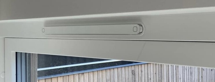

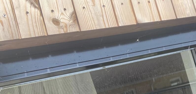

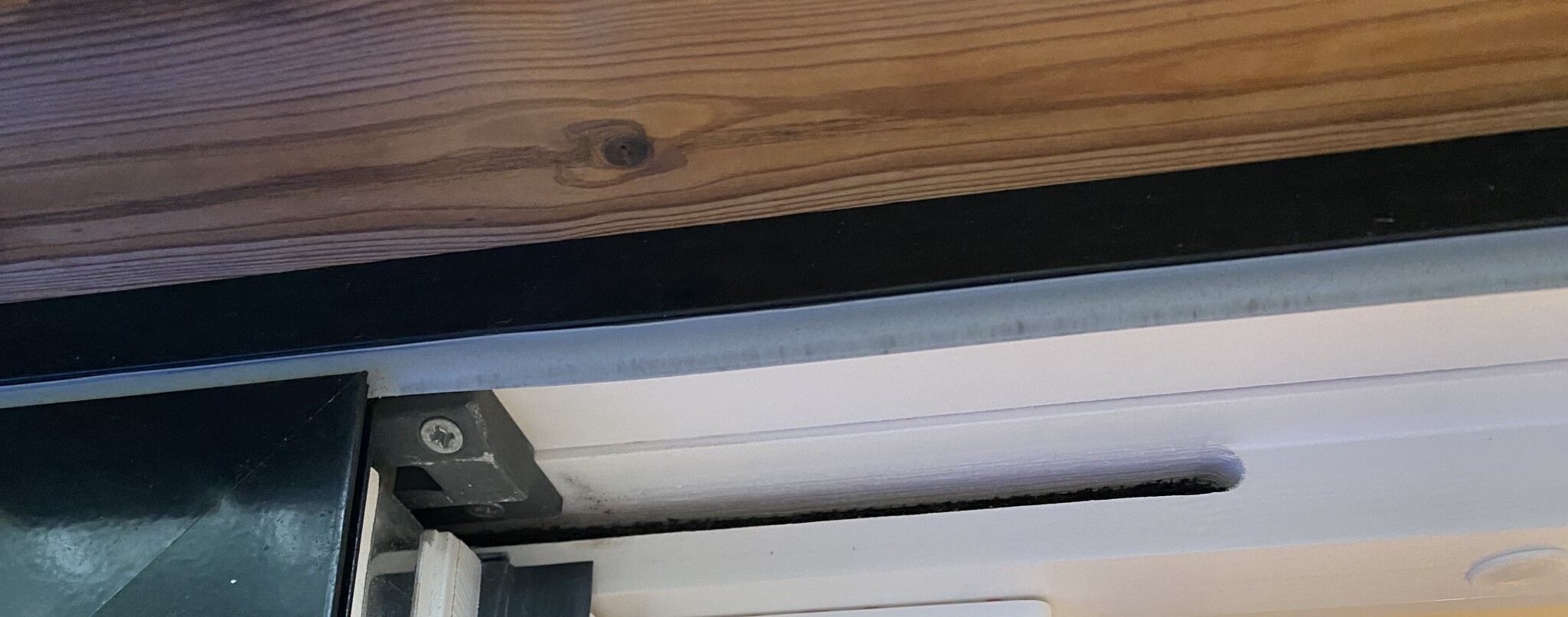

Jag har flyttat in i ett nybyggt hus där de har installerat spaltventiler i rummen på nedanvåningen. Dock en sak som en kompis upplyste mig om är att den verkar sakna montering på utsidan. Bild 1 visar hur det ser ut på insidan, medan bild 2 visar att inget gjorts på utsidan (det är plåt runt fönstret). På bild 3 ser man hur det ser ut om jag öppnar en av altandörrarna, och att de borrat i trädramen.
Jag har sett på videos och online att monteringen oftast går till så att man borrar rakt igenom och sedan sätter ett skydd på utsidan och en öppna/stäng funktion på insidan. Då dörrarna och fönstrens är tätade när det är stängt, så antar jag att man inte får ut den effekt som man tänker med det. Men känner att de drar lite, men är inget nämndvärt.
Min fråga är kan detta funka, eller behöver men köra rakt igenom för att få den effekt man söker?

Det ser ut som ett öppningsbart fönster? I mina öppningsbara kommer det in tillräckligt med luft mellan karm och båge utifrån, för att det inte ska behövas bearbetning på utsidan.
Så här ser det ut på de jag har:
https://www.hfonstret.se/UserFiles/Data/ritningar/pdf/81347.pdf
Samma sak på mina sp-fönster, både de från 2011 och de från förra året... Men på de fasta är det hål rakt igenom och plåtbleck på utsidan!
