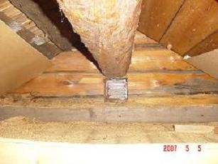

Vet inte hur man ska lösa ventilationen i gavlarna på vinden, från underkant på hålet(se bild nedan) så är det bara 10-13cm till nederkant på bjälklaget min tanke är ju att åtminstånde fylla upp till ovankant på "ventilhålet" strax under nockstocken? som synes på bilden.
Visst kan man fylla igen nuvarande ventilhål och borra upp ny högre upp trodde jag men nu när jag ser att stocken vid nock vilar på de timmerbitarna så vet i katten om det ens är att tänka på?
Kan man göra en specialare med ett plaströr eller liknande så att man lägger dit en 90graders böj samt en rör bit så den hamnar högre upp samtidigt som man tätar igen mellan röret samt ventilationshålet?
Tips mottages så gärna
ps- takhöjden är endast 2,1m i rummet samt lägre vid snedtak så tilläggsisolering underifrån är utesluten.
Som jag ser det borde den ventil som nu sitter där aldrig varit upptagen och insatt. Hela upplaget för nockbalken är ju i princip borttaget. Därför lämpligt att rycka ut ventilen och sätta igen hålet med en väl tillpassad (stum) träbit med ändträet i vertikal orientering som du får slå in på plats med slägga.
Sen kan du borra in nya runda ventiler från Gemla Plastindustrier på var sida om och högre upp utan att det påverkar nockstocken. De finns i diameter från 70 mm och uppåt och kostar en 500-hundring/gavel för två stycken.
Det har du nog rätt i, tackar för upplysningen.
Så även om stocken vilar på de 2 övre "balkarna" så bör man gå tillväga som du nämnde ovan, är ju rejäla timmer balkar ca 150 x 250mm.
Kanske är lämpligast att borra upp i den näst översta "balken" i mitten efter att ha pluggat igen nuvarande hål, räcker det med 70mm hål måntro?
Måste erkänna att det känns lite osäkert att svinga en slägga 6m upp på en stege även ifrån vinden om stocken nu börjar röra sig nedåt men det kanske behövs för att undvika en ev. kollaps i framtiden.
Eftersom alla krafter vill neråt enligt tyngdlagen, så finns det idag ingen bärning alls. Den bärning som finns beror på klämverkan/friktion. Det blir därför bättre bärning att plugga igen ventilen (som är fullständigt huvudlöst upptagen).
Om 70 mm räcker eller ej är svårt att uttala sig om. Det beror på hur många kubik luft du ska byta ut. Det beror oxå på om du kan få cirkulation/tvärdrag på den luften. Två ventiler i samma gavel ger ingen cirkulation. Ventiler ska sitta på motsatta sidor så att de utnyttjar skillnaderna i tryck/drag på lovartssidan och läsidan. I värsta fall kan du sätta en Paxfläkt i ett av hålen i ena gaveln, styrd över en timer eller fuktgivare, så att den går nattetid och då den behövs. Kostar visserligen 1½ tusing med automatik, men...
Står du på en stege är det bättre att knacka in träbiten med en handslägga i gluggen. Då du sen ska ta upp de nya hålen så se till att borra mitt i stocken på höjden och luta gärna hålet någon grad neråt/utåt så att du får vattenavrinningen från event. kondensutfall på rätt sida om väggen.

Okidoki då kör vi på det.
Givetvis så blir det ett nytt hål i bägge gavlarna(S-N), kommer ju inte att kunna ha mer än ca 35cm isolering totalt samt ca 20-25cm i snedtaken(cellulosatyp), så att det blir ju inga mängder men bättre än 10cm spån som det var tidigare.
Tror att det drar igenom både tak samt oklädda timmret på vinden med när det fläktar på lite ute.
Satsar på 90mm istället, men avvaktar med att vingla på stegen tills hjälp kommer

Varför inte sätta in mögelstoppers (Beijer Byggmaterial) i taket isället för att ta upp nya hål i gaveln? De kommer inte at synas alls, förutsatt att du har takpannor el likn.

Nja, verkar bökigare och montera så´na ventilationsbeslag iaf i mitt fall, har iof tegeltak men tror jag tar upp 2 nya hål i gavlarna samt satsar på en fläkt(fuktstyrd) ev. men problemet med en fläkt är att jag får ju svårt att komma åt den efter att nya isoleringen är på plats om den skulle paja.
Tänkte på en annan sak som kan spela roll, nämnligen murstocken, i nuläget är den avskärmad med en plåt runt om med sand, sten mellan plåt å mur, kanske är bäst att ta bort plåt + sand och lägga runt glasfibermatta + nät runt muren istället för att undvika kondens, brand?
