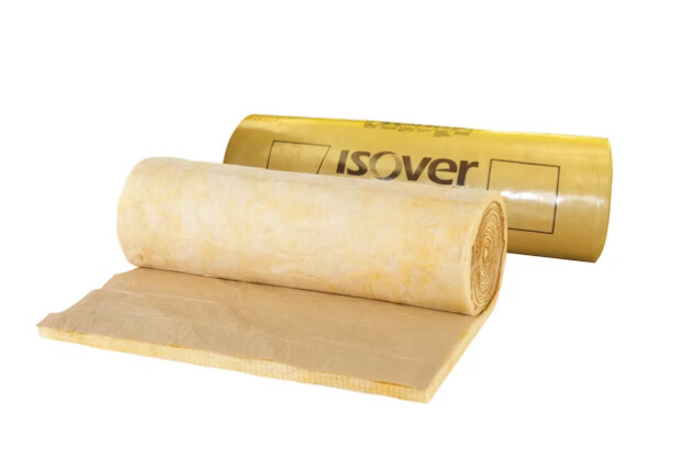

Ska dra ny frånluftskanal från badrum igenom kallvind och ut genom taket. Kommer även montera en mekanisk frånluftsfläkt.
Min fråga:
Bör man isolera röret på vinden för att undvika kondens? I så fall vilken isolering och hur mycket?

Sitter fläkten på taket så behövs inte isoleringen iom att du har undertryck i kanalen. Sitter fläkten i badrummet så blir det övertryck.Alexander Roth skrev:

Det viktiga är egentligen då att kanslsystemet är tätt så du inte trycker ut fuktig luft med högt rh som i sin tur höjer RH på en kall vind.
Isolering skadar dock inte i något av fallen. Men är inget som inte är nödvändigt eftersom det inte är någon återvinning.

Ja, kanalen måste isoleras.
Du har en kanal med varm och fuktig luft som passerar ett kallt utrymme, om du inte isolerar kan det bildas kondens på insidan av kanalen.
Då fukten är på insidan av kanalen behöver du ingen extra diffusionsspärr (plast etc.) på isolering.
Och du har ingen återvinning så det gör inget om du skulle förlora lite värme genom isolering.
Normalt räcker det med cirka 5cm isolering glasullmatta eller stenullsmatta i detta fall.
Jag skulle använda 45mm "byggmatta" (glasull) och svepa runt kanalen 2 varv. (billigt och rätt lätt att jobba med)
För att hålla isolering på plats hade jag använt spoltråd.
Exempel på byggmatta 45mm:
