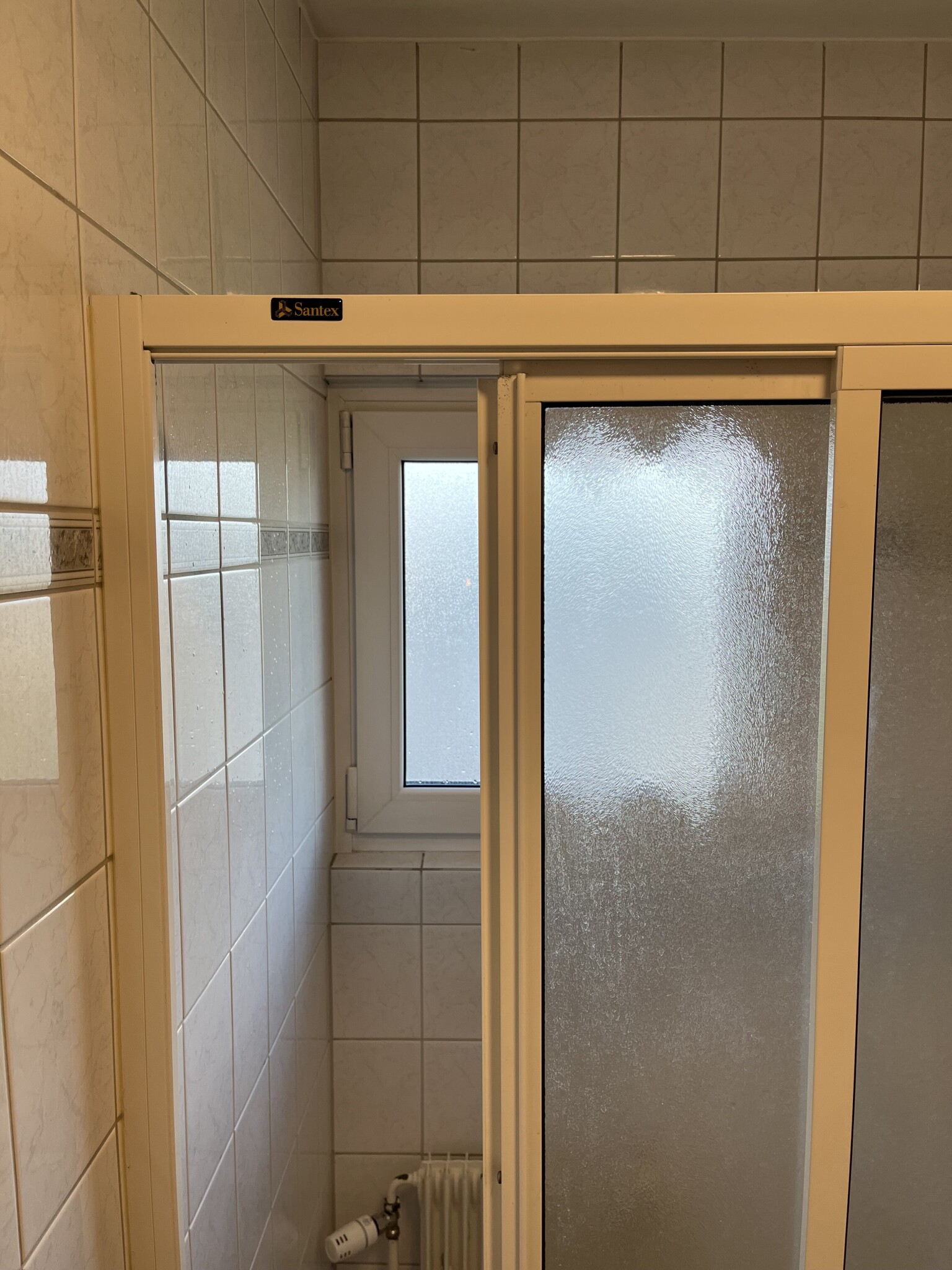

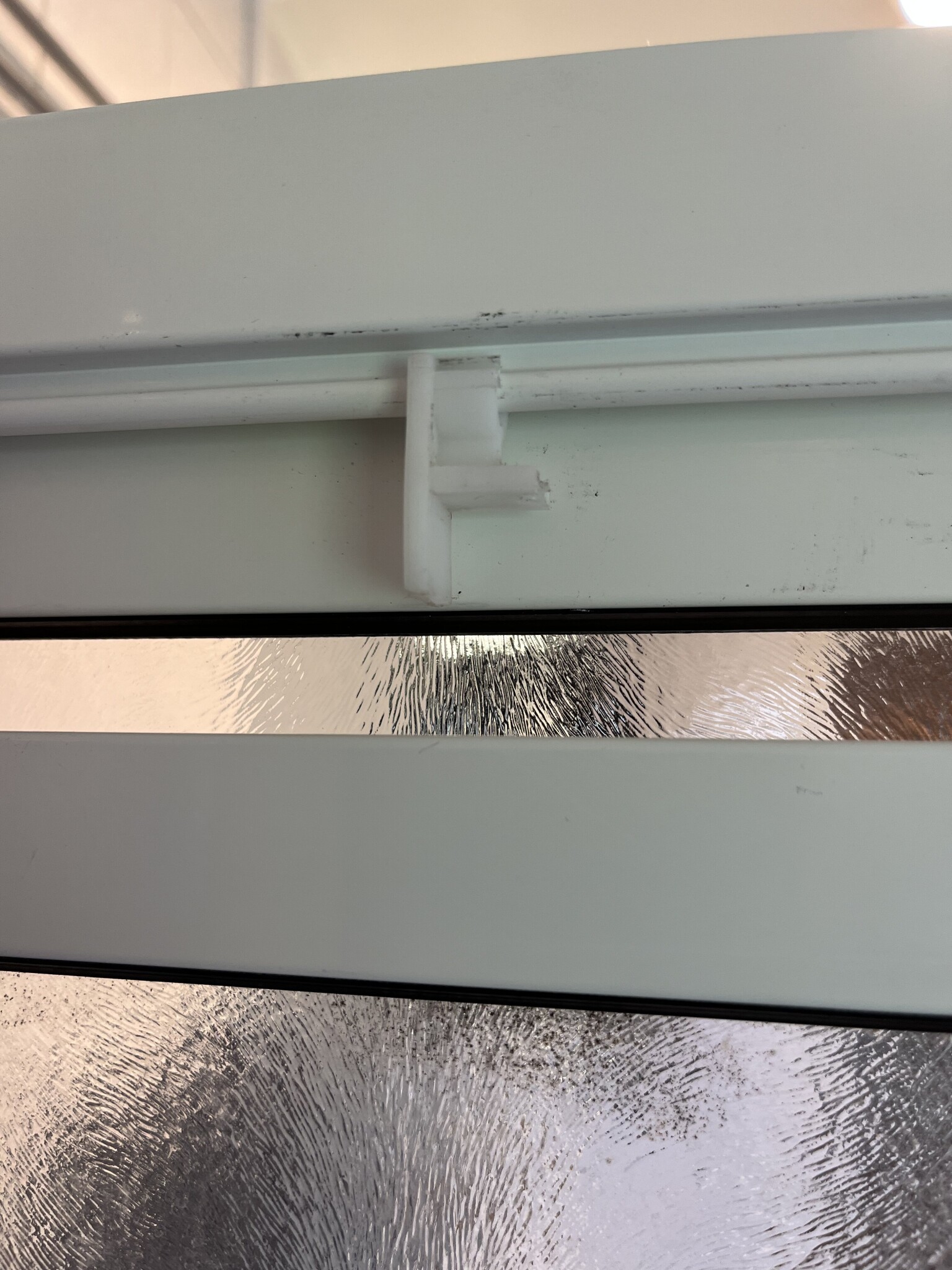

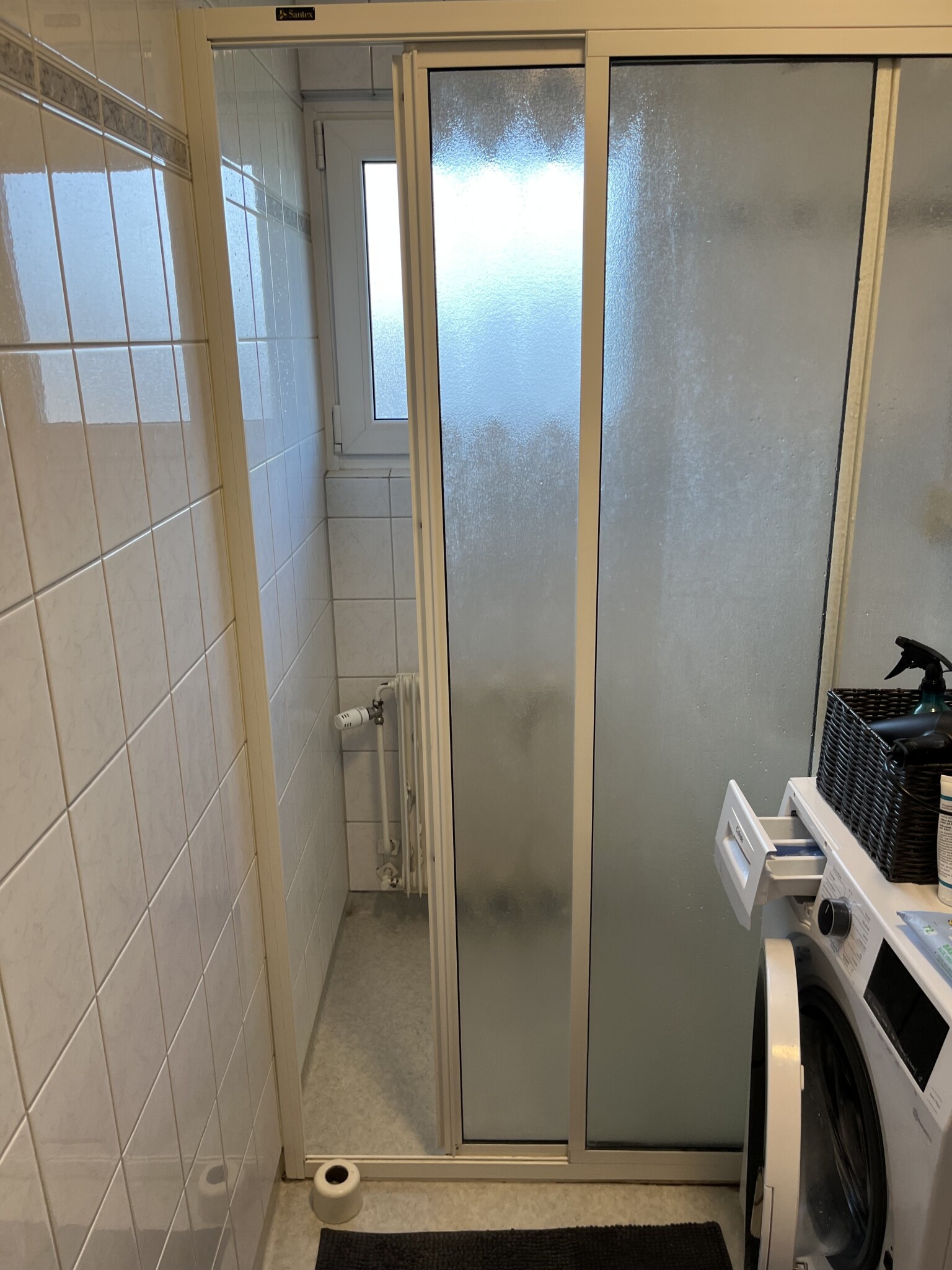

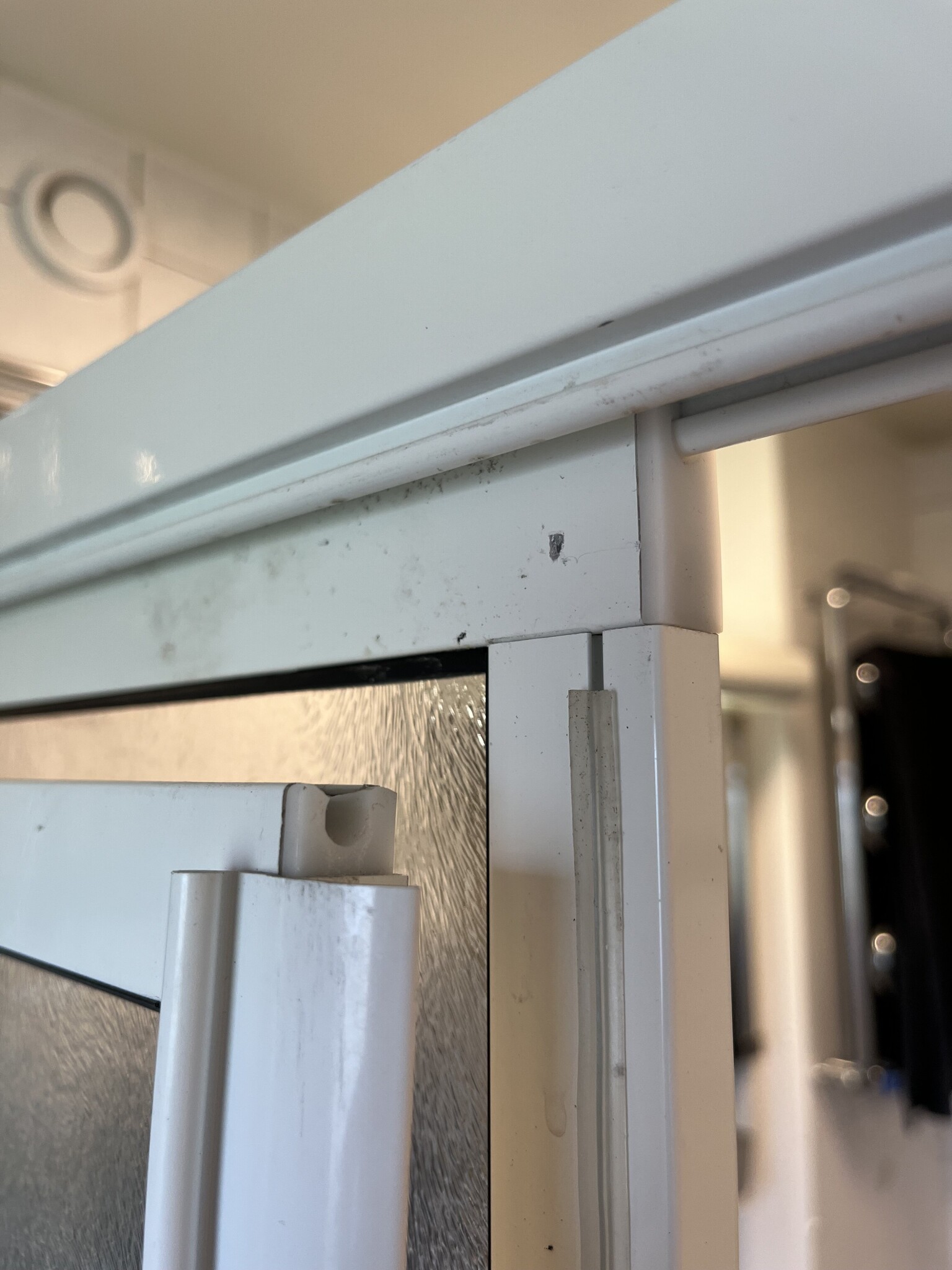

I lägenhetens wc/dusch finns en duschvägg enligt bild. Den löper fast upptill och går att lyfta ut lite nertill. Nu har det gått sönder närmast öppningen så att skjutdörren inte sitter fast upptill. Hur det som har gått sönder har sett ut vet jag inte då det bara låg lite små plastbitar på golvet.
Kanske man kan få någon vägledning av bilderna. Plastbiten i andra änden är hel, som synes men den behöver nog också bytas ut pga ålder. Jag gissar att duschväggen har varit i bruk ca 30 år.
Det står "Santex" på dörren men de verkar idag bara syssla med uterum och reservdelshanteringen i Orsa svarar inte på mail.
Någon som har någon ide, eller är det bara att sikta in sig på att byta duschvägg?
MVH!

Du känner ingen som äger en 3Dprinter?
Det där ser hyffsat enkelt ut att göra en CAD till om man får ut den hela delen.

Hej och tack!
Jo, jag hade funderat på 3D-printer men ville ju veta hur den trasiga delen sett ut. Ditt svar fick mig att titta en extra gång och då insåg jag att det finns en list att skruva bort på den trasiga sidan. När den väl var borta så ser det ju likadant ut och nu är det dags att leta en printer!
MVH!
