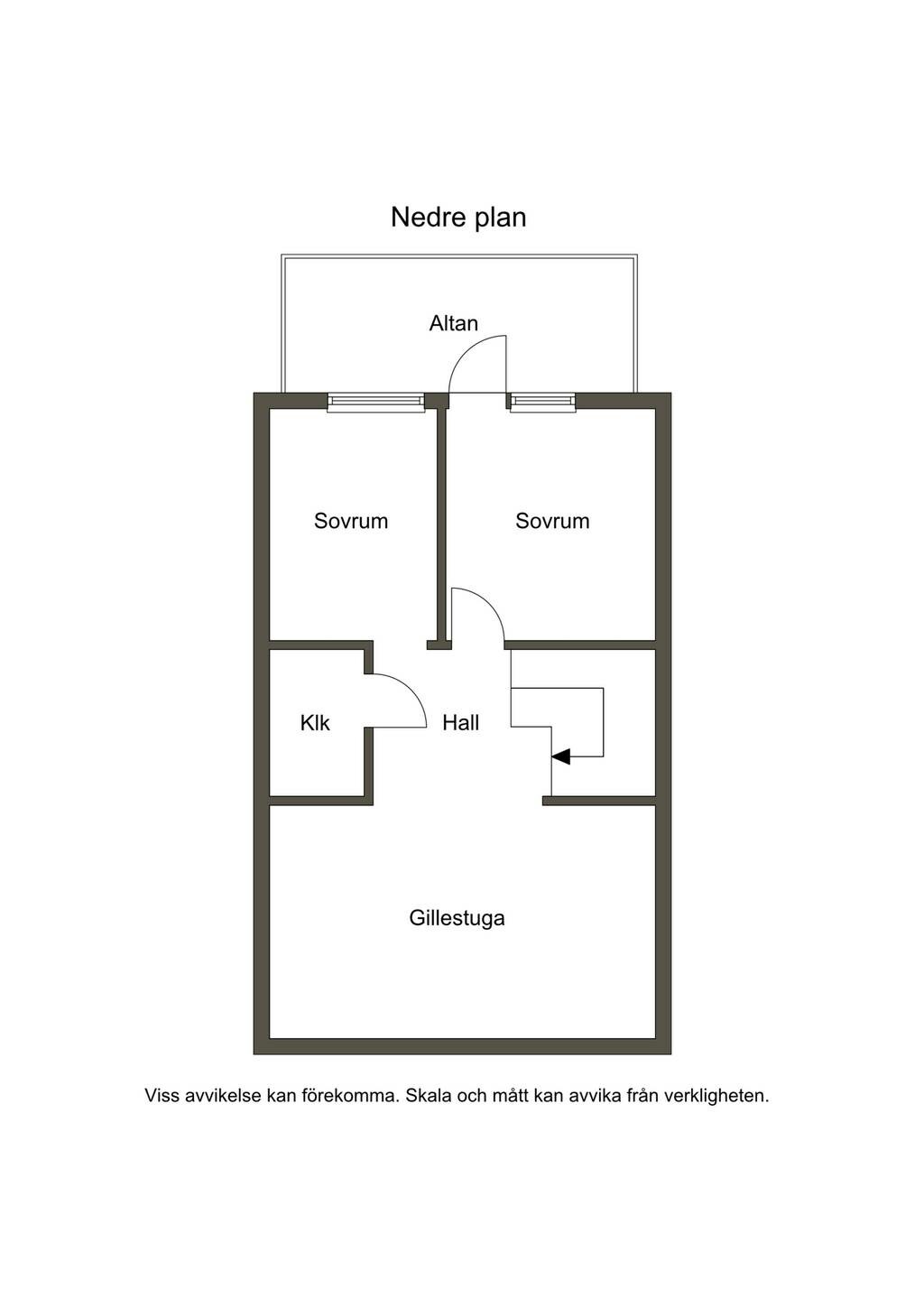

Bor i ett radhus med en suterrängplan där vi har tre rum. Ett av rummen räknas in som biarea då det saknar fönster.
Rummet är på 22kvm, så vi skulle vilja nyttja det som hobbyrum, främst till barnen. Tanken är att barnen ska få hela nedervåningen och då kan de ha detta som ett gemensamt hobbyrum för lek och spel.
Jag hittade ingen planlösning på vårt hus, så jag bifogar en från ett liknande hus i området. Skillnaden är att vi har gjort om till ett badrum där det på bilden är en klädkammare. Vi har mekanisk frånluft och rummen har tilluftsventiler . Det finns även en frånluft i badrummet.
Det jag misstänker är att det kan bli varmt och dålig luft i det här rummet om vi ska ha datorer och tv-spel där. Vad kan vi göra för att få bättre ventilation i ett rum som saknar fönster? Vi bor tyvärr inte vid en gavel, så det finns inte möjlighet att borra ett hål för att sätta in ett fönster. Räcker det att bara se till att dörren inte stängs, eller rent av plocka bort dörren och ersätta med ett dörrdraperi?

Vi har trädäck vid entrén, så det skulle innebär att det måste göras under den. Så det är nog inget val tyvärr.J Josth skrev:
Tror du luften blir för dålig även om vi tar bort dörren till rummet? Vi har också möjlighet att slå ut väggen så det blir mer öppet (likt bifogade bilden).
Någon form av tilluft tror jag absolut behövs för att det inte ska bli "instängt" i hobbyrummet. Offra en liten del av trädäcket? Borde gå att återställa bra och det blir ju bara ett grovt rör med ventilhatt som sticker upp en bit.
