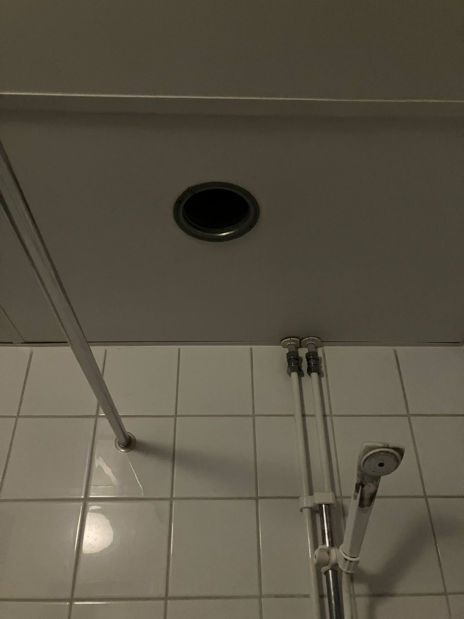

Ligger i tankarna att köpa en AC och har en tanke. I mitt badrum (bor i en lägenhet) så har jag ett hål i taket för ventilation. Längre in i röret är det en fläkt som suger ut luften. Om jag skulle koppla en AC till det hålet, skulle det fungera? Det vore smidigt, då slipper man hålla på och täta fönster och dylikt. Mina fönster har gångjärn på sidan.
Eller skulle det skapa några problem? I så fall skulle jag behöva ha en 5 meter lång slang där jag leder luften från vardagsrummet, in i badrummet och koppla den till ventilationshålet.
MVH Jens

Brukar stå att det är förbjudet att förlänga avluftsröret från en portabel AC. Tror den går alltför varm/varmgång då. Ventilationsflödet från duschen är bara en bråkdel av vad en portabel AC sprutar ut. Sedan måste det kunna komma in lika mycket ny luft utifrån som AC sprutar ut.

Ok, tack för svar!
Då skall jag inte göra så. Får se om jag hittar en bra fönstertätning.
