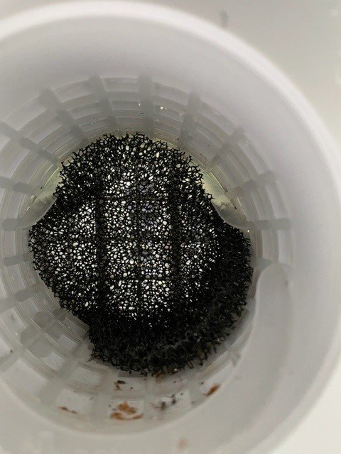

Hej vi har byggt ett nytt sommarhus och har noterat att det är ovanligt mycket småflugor etc som ligger döda på golvet. Jag började kolla ventilationen och det är typ fritt blås och det kom en jäkla massa flugor in när jag öppnade upp. Det ska tilläggas att det finns ett filter men det är inte så tätt. Så frågan gäller om jag ska lägga in tätare filter och räcker det, eller är det något byggarna har glömt. Det ser likadant ut i alla ventiler.
Jag hoppas någon klan komma med råd. Bifogar bild.
Vänligen, Maria
  • Ventilationsrör med ett grovt svart filter och döda insekter på insidan, i behov av tätare filter.
Dammsug upp och avvakta till nästa år.
Men räcker det? Problemet kvarstår. Har dammsugit upp allt, men det kommer in fortfarande. Ska man inte byta till tätare filter? Eller ställer man till det med luftgenomströmningen då?
Är du säker på att flugorna tränger sig förbi filtret som du visar på din bild?
Friskluftventiler brukar ha filter som håller de flesta krypen borta. Dessa filter behöver normalt inte bytas.
Tycker det låter märkligt att ni har en sådan fluginvasion vid den här årstiden. Ligger fastigheten i Sverige?
Tack för tipset. Har beställt. För ta fram saxen när det kommer.

Ja, det var när jag öppnade upp som det flög in. Huset ligger vid Blekingekusten.
KnockOnWood KnockOnWood skrev:
Sätt in riktig filtermatta i ventilerna, t.ex. [bild]
[länk]
Tack för tips. Får beställa, men skulle ändå vilja veta om det är ett fel från byggarna, eller helt enkelt dålig ventilationssystem (typ ett billigt sådant?)
Flugor tar sig in på något vis men jag vet inte hur eller vart.

Vårt hus är helt nybyggt och jag har kollat i alla filter och det är där de kommer igenom. Så måste nog byta till bättre filter :)
