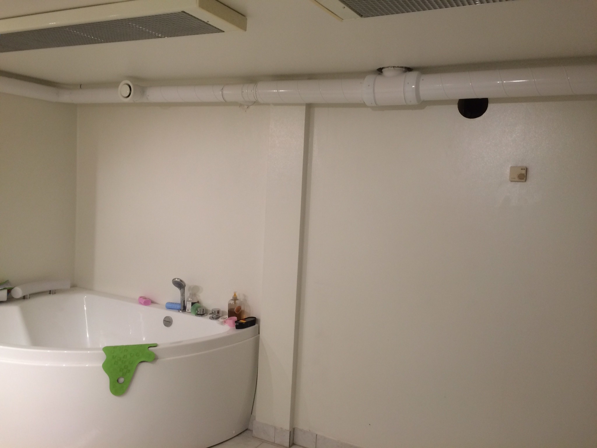

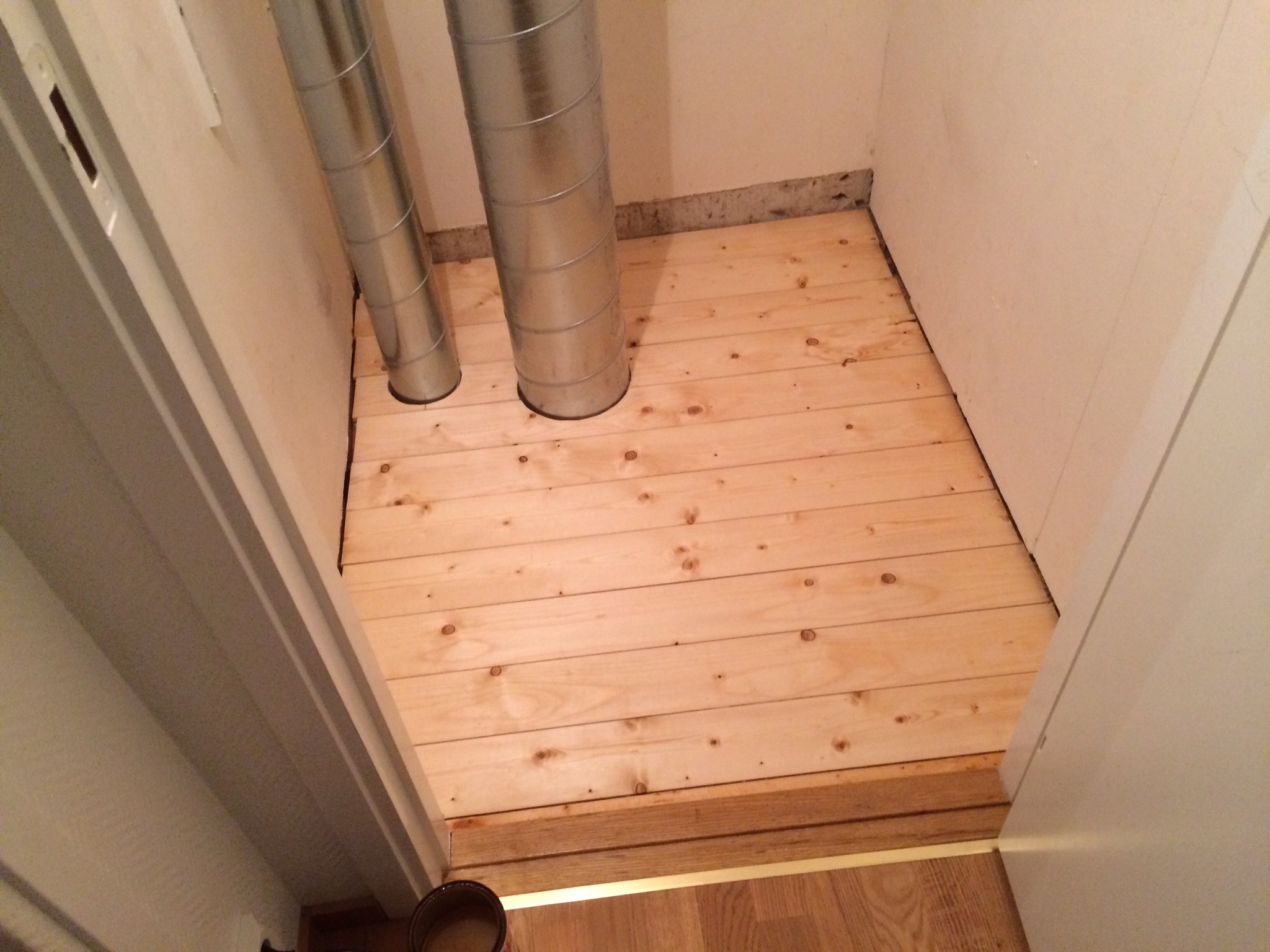

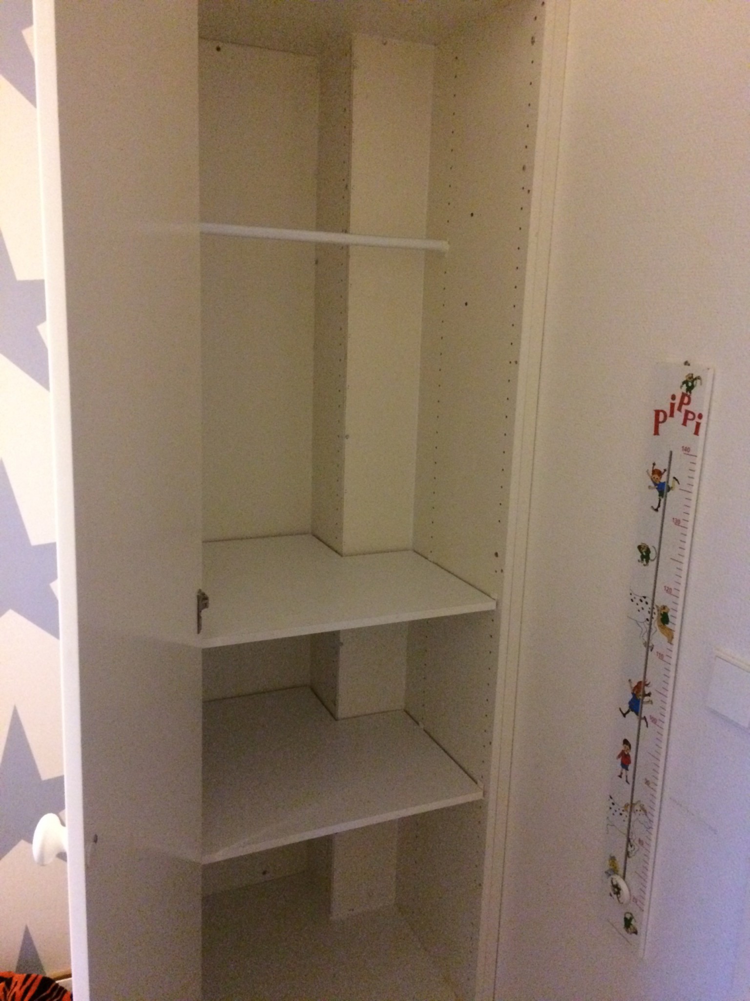

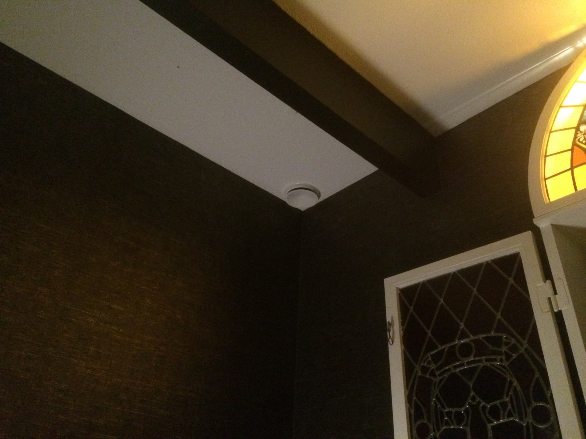

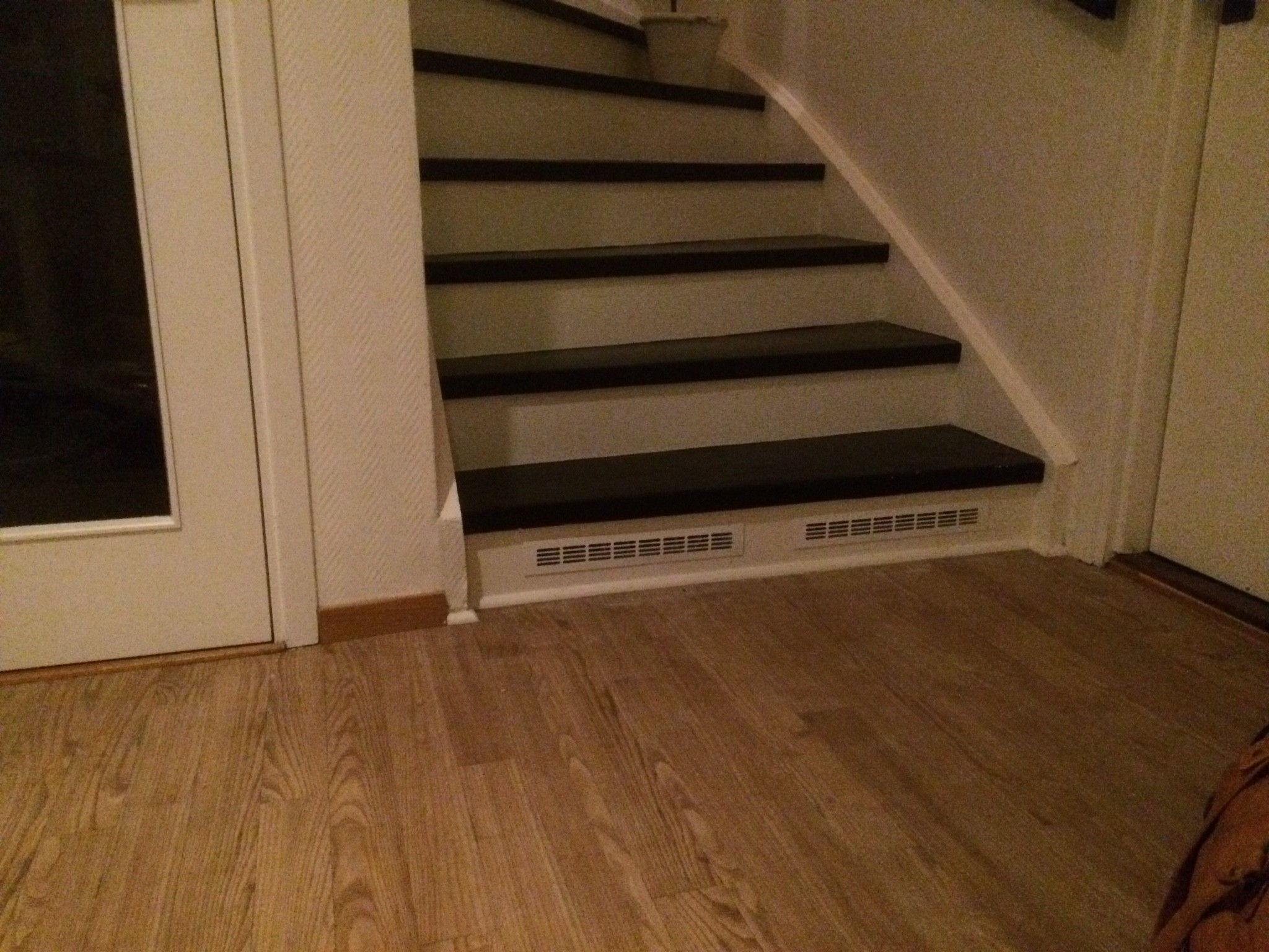

Här har du lite inspiration ang ftx. Jag har dock (lyckligtvis) två grovgarderober ocanför varandra som jag i huvudsak gick genom för att komma från vinden ner till entreplanet och källaren. Vitlackade rör i taket i källaren blev väldigt bra.
