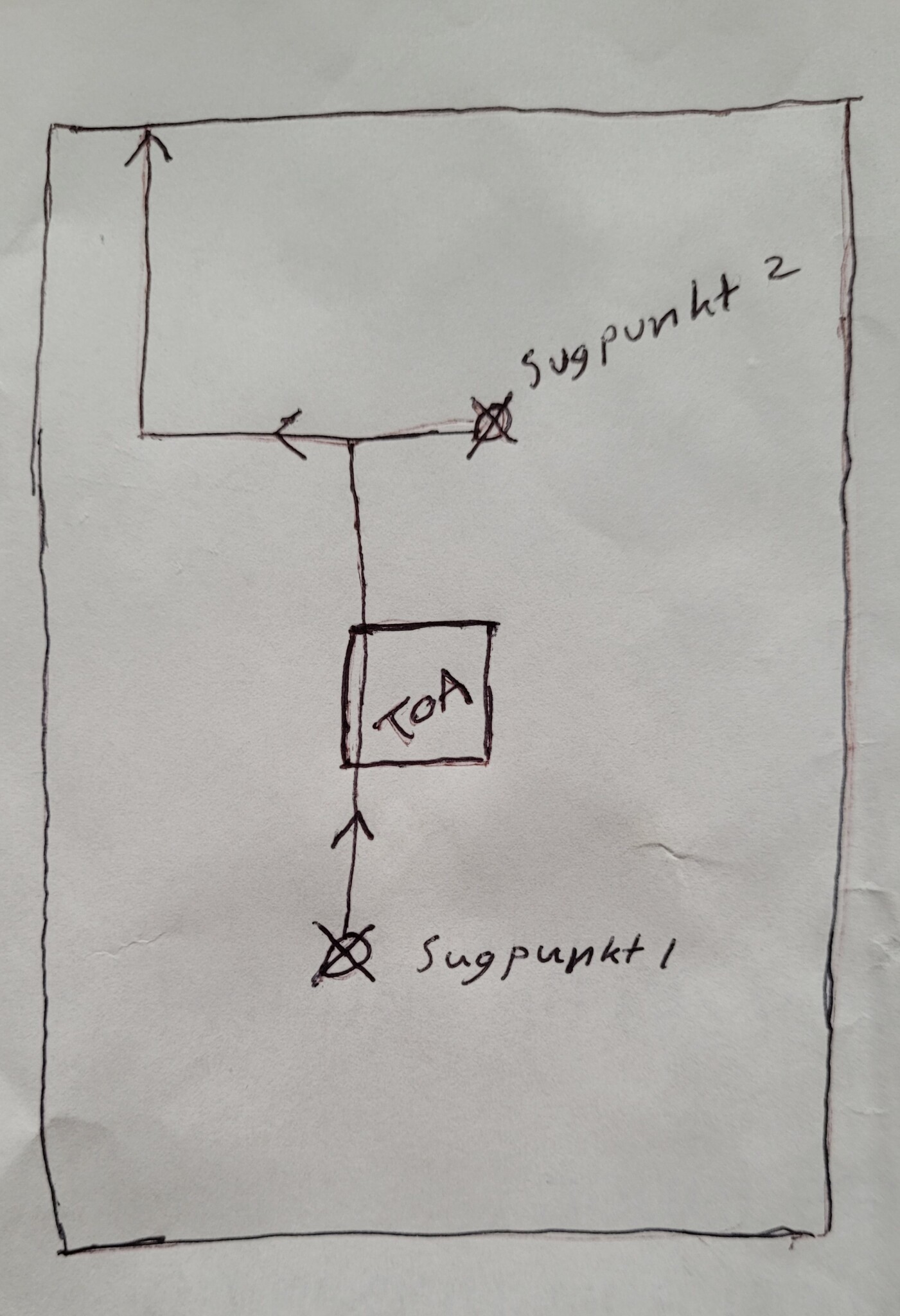

Har ett hus med radonsug pga marknadon.
Vi har en toa utan ventilation i mitten av huset på nedervåningen och genom denna toa går ett rör till radonsugen. Då det inte finns några bra lösningar för nya ventilationsrör till toan genom intilliggande rum så funderar jag på om man kan koppla på ventilation via kanalen för radonsugen utan att påverka dess sug funktion? Ex, skulle det funka om man skaffade en kraftigare fläktmotor för att kompensera för en till sugpunkt?

Hör med firman som installerat radonsugen. Det är väldigt noga att det blir rätt undertryck under betongsulan för att radonsugen ska fungera som tänkt. Det är väldigt lätt att det blir fel om man börjar ändra själv. Blir det strömavbrott eller fel på fläkten lär det bli väldigt mycket radon på toan.
