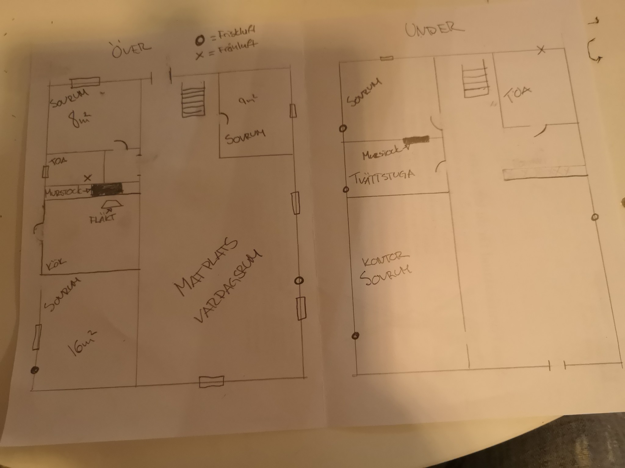

Ska rita en skiss och lägga upp.Tack

Nu när jag satt och gjorde skissen så upptäckte jag att vi bara har 2 friskluftsventiler på hela övervårningen, men gamla fönster. Kan det helt enkelt vara så att det saknas friskluftsventiler?
Allvetare
· Västra Götaland
· 12 395 inlägg
Det kan vara så, men gör klart din skiss jag är iallafall nyfiken

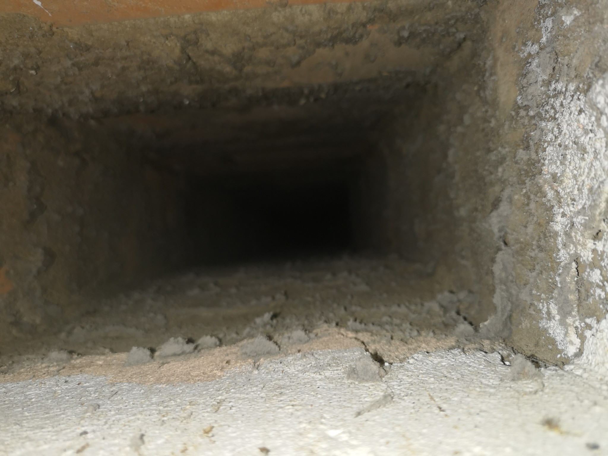

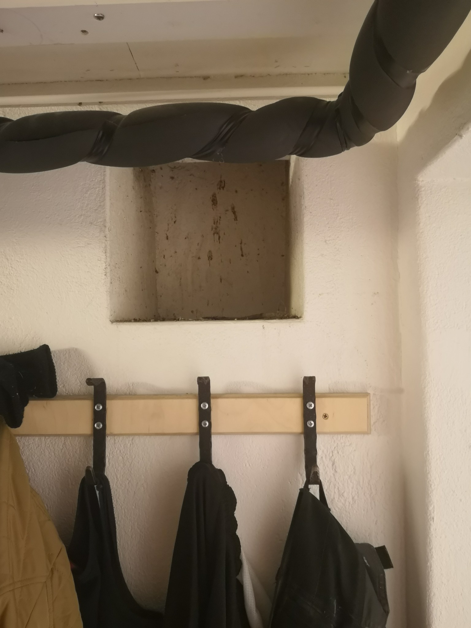

Här är hålet som oset från köket (köket ligger precis ovanför en vårning upp) kommer ifrån. Antar att den gamla pannan använde det till något.
Fotade även rakt upp i det hålet. Det är altså murstocken som avslutas med skorstenen på taket.

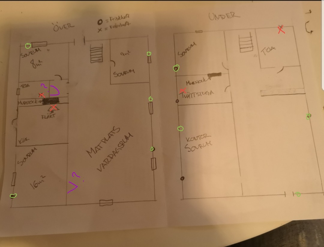

Känns spontant lite lite med två ventiler på ovanvåningen eftersom luften vill ta lättaste vägen. Kan du testa och öppna ett fönster i vardagsrummet när du lagar mat?M Mangan i kax skrev:
Vilken storlek har röret på ventilen du satt in vs det gamla som var i köket?
Gör testet med papper vid fläktutsuget. Fastnar pappret med en "smäck" så har du bra utsug och har då även tilluftstillströmning i samma eller större mängd.

Spontant skulle jag säga att detta vore en bra placering av ventiler.
Den imkanalen känns väl inte som det bästa, för stekosluften kan du nog bara köra köksfläkten lite längre. Är frånluft ventilationen kopplad till samma kanal som köksfläkten?
Filtret på köksfläkten är nyligen rengjort?

Jag tolkar det som, vent firman sa med baksug, att tilluften är otillräcklig och att köksluften upp på toppen av skorstenen åker ner i kanalen som går till tvättstugan vilket du lätt borde kunna känna genom att sätta igång fläkten och ställa dig vid hålet i tvättstugan.M Mangan i kax skrev:
Som sagt luften vill ta "lättaste" vägen så därför fungerade det kanske innan just för att det satt en ventil i köket plus att fläkten inte var lika effektiv som den nya.
