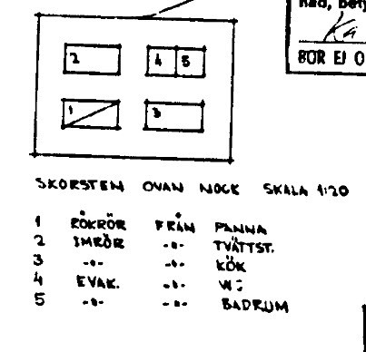

Solvskaftet skrev:
Jag tolkar det som, vent firman sa med baksug, att tilluften är otillräcklig och att köksluften upp på toppen av skorstenen åker ner i kanalen som går till tvättstugan vilket du lätt borde kunna känna genom att sätta igång fläkten och ställa dig vid hålet i tvättstugan.
Som sagt luften vill ta "lättaste" vägen så därför fungerade det kanske innan just för att det satt en ventil i köket plus att fläkten inte var lika effektiv som den nya.
Man känner att det blåser från hålet i tvättstugsn när fläkten är på.
Problemet borde alltså försvinna med mer luft in i huset.
Frågan är dock om det räcker att sätta in fler ventiler eller om man också måste begränsa möjligheten för baksuget genom att sätta ett don där.
Testa att täcka för större delen av hålet och se hur pass bra det hjälper och om det hjälper så sätt ett frånluftsdon där.

E etompau skrev:
Men murstocken är provtryckt för några år sedan och problemet är enbart i tvättstugan där mustockens kanal går hela vägen genom huset.
Svårt att veta vad som händer när man ändrar förutsättningarna men jag tänker att det är bra med lite ventilation iom att det är en tvättstuga så alstras det alltid någon form av fukt.M Mangan i kax skrev:
Tryck i ett badlakan i plastpåse eller något annat lagom skrymmande och testa. Om luften blir dålig så skulle jag sätta en fläkt som konstant går och med tiden komplettera med ventiler i sovrummen som saknar.
Vi har ett liknande problem, att tvättstugans tänkta frånluft istället växlar till att bli tilluft (och i vårt fall drar ner rök från skorstenen).
Problemet är svårhanterat med mekanisk ventilation (delvis fuktstyrd).
Jag tror du ska starta med att tillföra mer tilluft i källaren.
Vi hade samma problem under en tid då vi saknade mekanisk fläkt i tvättstugan, den var helt enkelt inte monterad ännu. Under den perioden så var det en form av baksug där matoset gick ut ur skorstenen, och ner i kanalen som ledde till tvättstugan. När väl kanalfläkten, varvtalsstyrd, var monterad så förvann problemet. Däremot bör man kanske inte i en tvättstuga ha tilluft från kall fuktig utomhusluft. Då tror jag snarare någon form av springa i nederkant på dörren mot hallen är att föredra. Vi kompletterar förutom kanalfläkten med en avfuktare för de ggr mycket tvätt hänger där.

Det konstiga är att det har aldrig varot ett problem innan den nya fläkten. Det ör därför jag tror att vi har förlite friskluft på övere planJ Jimron skrev:Vi hade samma problem under en tid då vi saknade mekanisk fläkt i tvättstugan, den var helt enkelt inte monterad ännu. Under den perioden så var det en form av baksug där matoset gick ut ur skorstenen, och ner i kanalen som ledde till tvättstugan. När väl kanalfläkten, varvtalsstyrd, var monterad så förvann problemet. Däremot bör man kanske inte i en tvättstuga ha tilluft från kall fuktig utomhusluft. Då tror jag snarare någon form av springa i nederkant på dörren mot hallen är att föredra. Vi kompletterar förutom kanalfläkten med en avfuktare för de ggr mycket tvätt hänger där.
Ok, sker detsamma även om dörren till tvättstugan är öppen/stängd? Har du i bägge dessa lägen ett tryck ut ur kanalen i tvättstugan?
Hur är det tänkt att ni funktionellt ska använda tvättstugan? Dvs vart ska den fuktiga luften ta vägen?
Cirkulationen såg ju som det är nämnt redan annorlunda ut när pannan slukade syre.

Som sagt så har problemet kommit det senaste halvåret. Tvöttstugan har varit tvättstuga i många år innan vi bott i huset.J Jimron skrev:Ok, sker detsamma även om dörren till tvättstugan är öppen/stängd? Har du i bägge dessa lägen ett tryck ut ur kanalen i tvättstugan?
Fukten tar vi hand om med en avfuktare och övriga luften på nedreplan är toppen.

Jonatan79 skrev:
Finns sex olika kanaler vad som går till vad vet jag inte men jag tror att köket har en egen. Men jag tror att allt strömmar samman inne i murstocken. Dålig på det där.

Okej såhär gör jag.
Problemet försvinner om jag öppnar altandörren i köket.
I min hjärna betyder det att mer luft mpste in i huset.
Har beställt 3st frisklufysventiler som jag planerar att montera i de två små sovrummen samt ett extra i stora rummet som gränsar mot köket.
Min nya fråga är då vad effekten blir om jag monterar en frånluftventil i köket?
