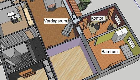

Så nu fick jag till en skiss på huset.
I alla fall: "Kontor" och "Barnrum" är de nya rummen. Huset är byggt -56 med frånluft/självdrag.
Badrummet har en fläkt, köket har en och ett av rummet har ett galler för ventilation. Utöver det har jag inte noterat så mycket ventilationssystem faktiskt. Antar att det drar lite här och var. Inget "sug" när man öppnar dörrar osv.

Jag ser inte var det är för rum hitom vardagsrummet, men låt mig kalla det för "lila rummet".
Här har du möjlighet att ventilera barnrummet utan att ha frånlultsfläkt och utan att gå via vardagsrummet genom att göra överluft via kanal i väggen till lila rummet, för jag ser ingen dörr mellan barnrum och lila rummet vilket jag tycker är konstigt för då blir det ju springande genom kontoret och blöjlukt som du inte vill ha kommer in i kontoret i alla fall. Fläkt i kanalen behövs inte om du har kontinuerlig fläkt i badrummet, en annan kontinuerlig fläkt eller anser du har tillräckligt självdrag som suger luften ur barnrummet. Barnrummet skall då ha vanligt friskluftintag.
Kontor kan ventileras via överluft till vardagsrummet. Barnrummet och Kontor kan vara helt stängt utan överluft. Överluft (=spalt i dörr) skall annars finnas på ställen så att luften kan ta sig från alla friskluftintag till frånluftsfläktar.

Blir inte barnrummet, som vi redan nu tycker är lite svalare, ännu kallare då?
Dörrarna blev enligt skissen efter mycket tänkande. Det du kallar lila rummet är vårt sovrum, där vi inte vill ha något spring. Likaså ville vi inte att man skulle springa igenom barnrummet för att komma till datorrummet. Kvar blev den lösning som blev verklighet, som skissen visar.
Om man gör som du tänker här, så borde det väl vara att man får kallare barnrum, och visst inte blöjdoft i kontoret, men dock i vårt sovrum. Så kan inte riktigt se att det inte blir lika illa?

Ok jag visste inte att det var erat sovrumm, nu förstår jag.
Ja då måste barnrummet ha frånluft och inte någon friskluftintag. Kan du prova någon medelstor frånluftsfläkt/kanal som går på lågt varv vilket blir tystast i ytterväggen i barnrummet ? Dimensioneringen behöver bara klara bo-ytan i barnrummet + kontoret.
