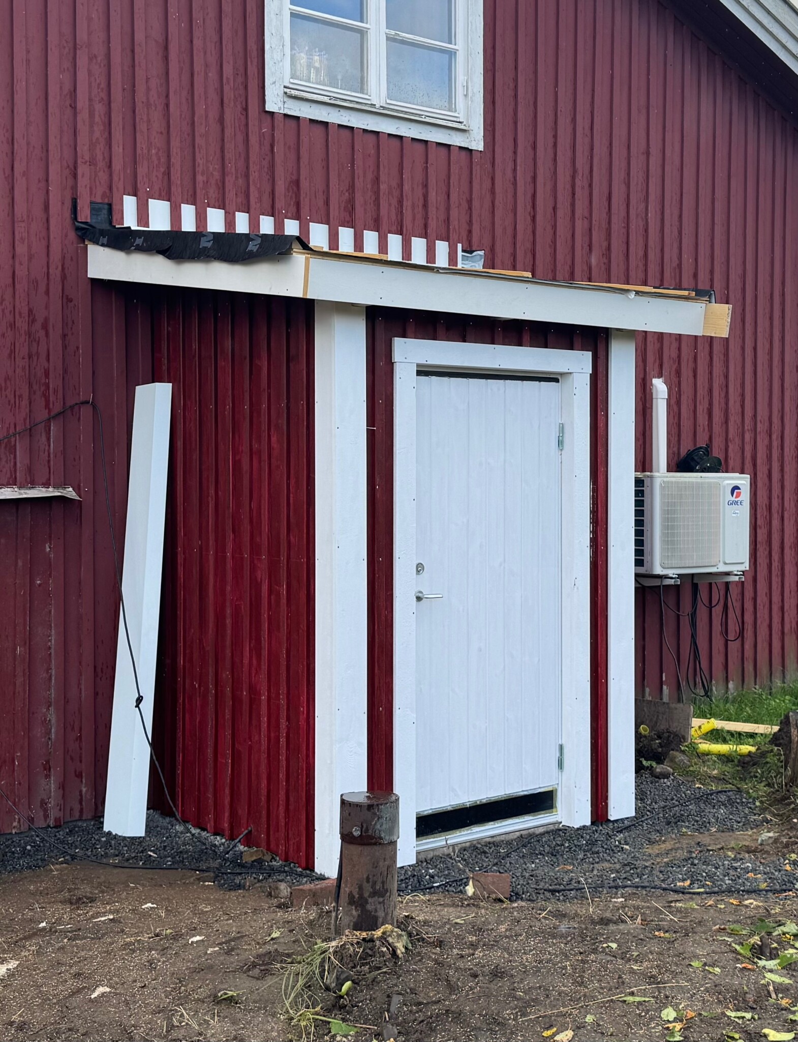

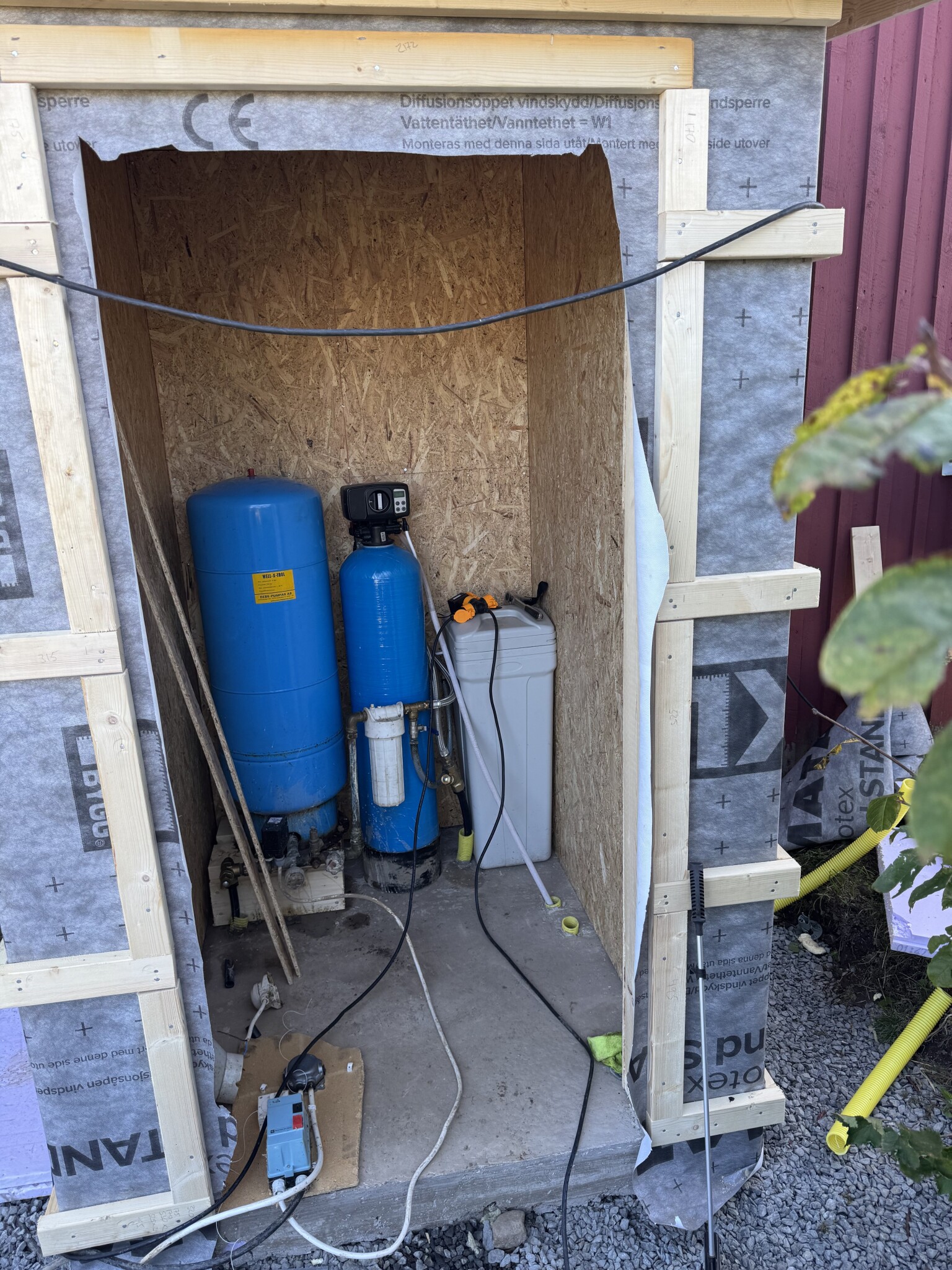

Söker lite råd om vad jag behöver för ventilation i mitt pumphus.
Jag har byggt ett litet hus på ca 3 m2 där jag har hydrofon och filteranläggning, det är dockat mot min ena husgavel.
Men frågan är vilket ventilationsbehov detta lilla hus har. Det kommer naturligtvis vara uppvärmt till kanske 10°.
  • Pumphus med hydrofon och filteranläggning, ventilation behövs.
  • Smått rött pumphus med vitt dörrfoder, byggt mot en röd husgavel. En luftkonditioneringsenhet är monterad på väggen.
Claes Sörmland
Du har ju inget behov av friskluft där. Det kan finnas behov av uttorkning för att hålla mögel och fukt borta. Särskilt med allt trä i den miljön. Kanske enklast med en liten luftavfuktare? Dess spillvärme lär ju värma utrymmet också.
Johan Nilsson2392 och 1 till
Skogochmark
Jag byggde något liknande för en del år sedan. Och hade ingen ventilation. Däremot satte jag in en frostvakt i utrymmet.
