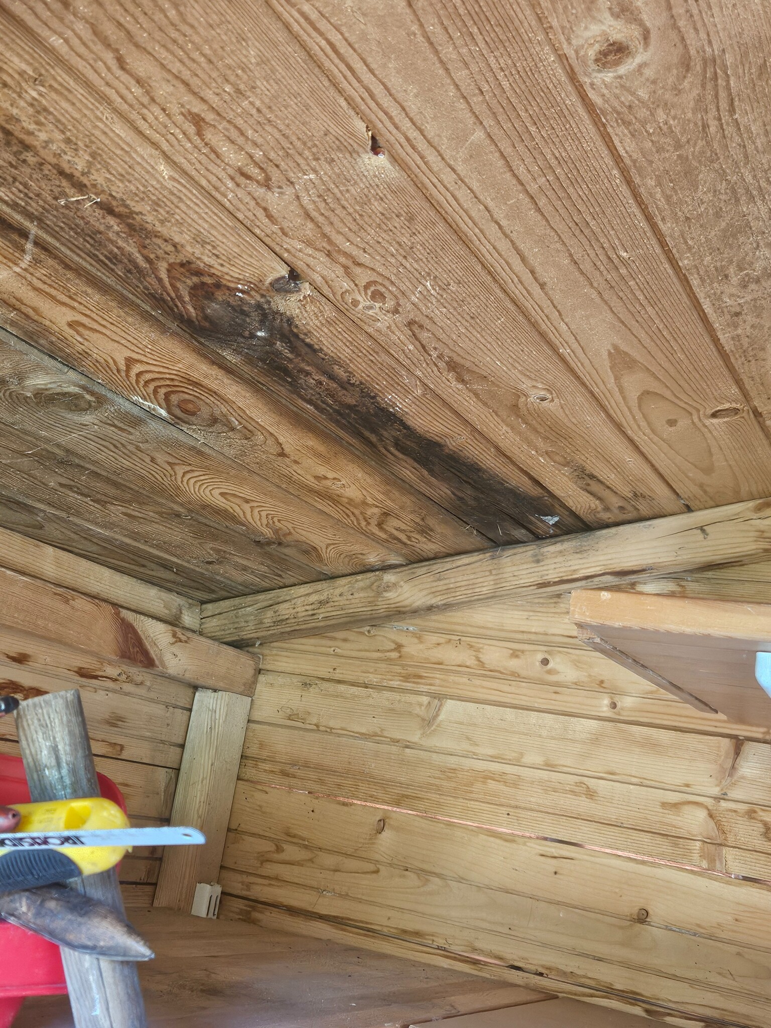

Hur bör man gå till väga med att fixa detta?
Hittade mögel i taket i förrådet och ingen ventilation finns.
Så för mögel, slipa bort det skadade och använda medel mot mögel?
ventilation, ett hål uppe på ena väggen och ett lite längre ner på en annan?
Aldrig hållt på med detta så tänkte kolla vad experterna säger.
  • Trätak med mörka mögelfläckar ovanför en hylla och verktyg i en förrådsmiljö utan synlig ventilation.
Har du tillgång till en fuktkvotsmätare? Kolla om det är fuktigt och hur utbredningen i så fall ser ut. Kan vara läckage utifrån och behöver inte vara kondens. Ser ut som rinnmärken i tak-vägg-vinkeln och i ytterhörnet på väggen.
Om det är oisolerat så lutar det mera åt ett otätt tak.

Jag gissar på att det är oisolerat.
Har ej varit upp och kollat taket, det är plåttak
Har ej det, har ej kollat fuktigheten I förrådet än, så vet inte hur mycket fukt det är men om man inte öppnat på några dagar är det rätt fuktigt och stark jord lukt

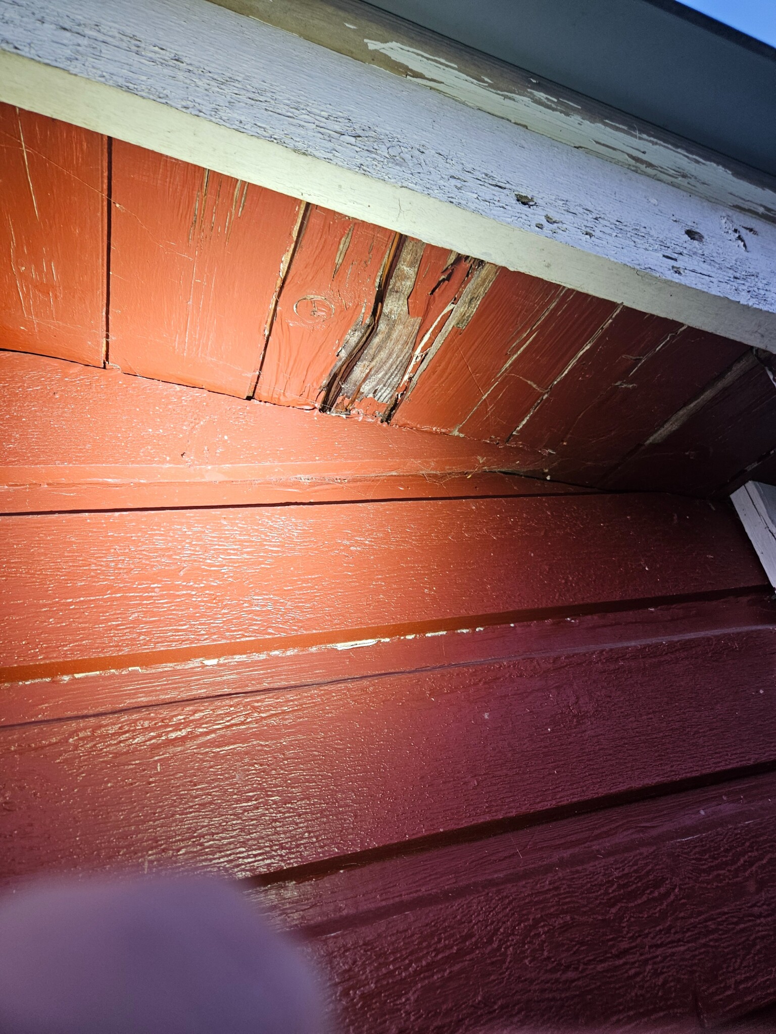

Börja med att kolla om taket läcker.
Vad är det för grund på förrådet?

Kikade på taket, såg ingenting som står ut öht, dock bakom utanför en dålig planka som jag gissar är samma som det är mögel på innne

Där har du haft/har ett troligt takläckage. Kolla nästa gång när det regnar om det blir blött.

Får göra det, hoppas på lite regn i veckan då

Tog slangen och spruta, inget läckage öht från taket, måste vara från baksidan då plankan som är möglig går ut där och är sprucken så regn tar sig in där
