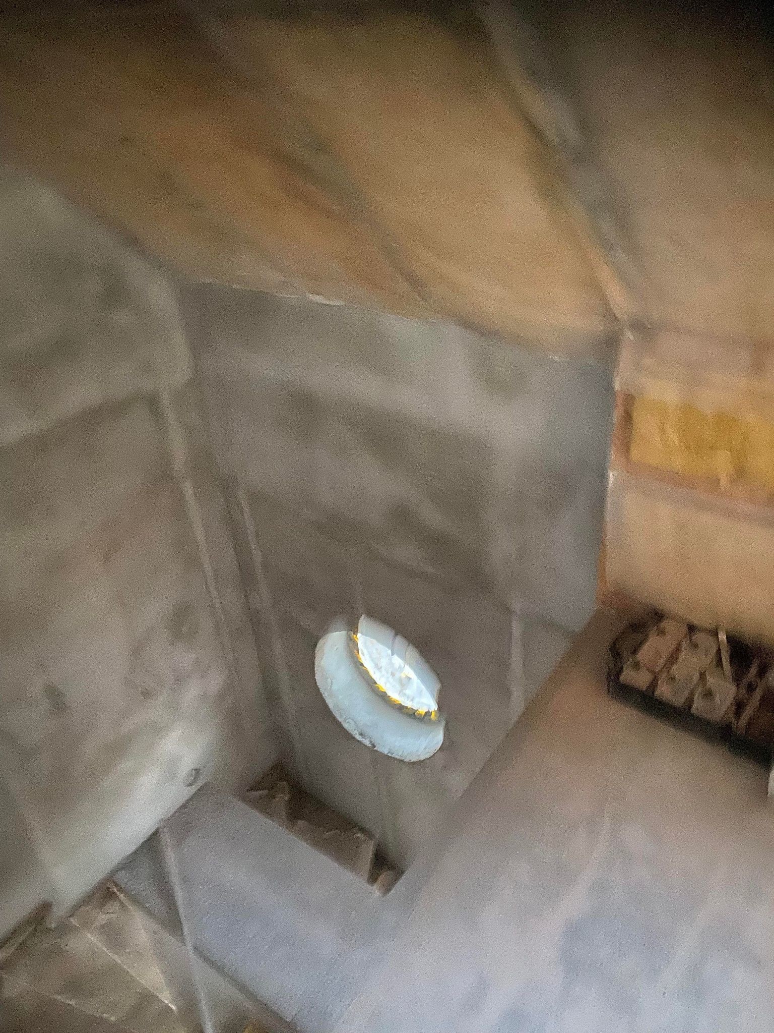

Väldigt dålig bild, men detta är trappan. Uppe är allrummet på plan 2, och nedanför är vardagsrummet på plan 1. I allrummet på plan 2 får jag inte plats med någon friskluftsventil, utan enbart i trappen. Så återigen, 1st i trappen och 2st i vardagsrummet på plan 1, eller 1st i trappen och 1st i vardagsrummet på plan 1?

Frånluft i badrummet. Inte utanför.
Luft tar enklaste vägen så.
Ska du ha mekanisk frånluft?
Sen ska man ha tilluft i de rummen man vistas i så trapphuset och hallen på bottenvåningen är rätt onödiga i så fall.

Vi ska ha mekanisk frånluft.S sinuslinus skrev:
Hade en snubbe från en ventfirma över och han rekommenderade att sätta en i trappen för "cirkulation", dra runt tilluft eller hur han menade. Men har inte hittat någon annan som tycker så, borde kanske ta bort den? Den bidrar inte något till att hjälpa att suga in mer friskluft?
I så fall skippar jag i hallen, inte roligaste hålen att borra heller för den delen. Skippar i trappen och sätter 2st i vardagsrummet. Men svårt att få in i allrummet där uppe, i så fall får den hamna i trappen som inte riktigt blir rätt det heller. Kanske skippa i så fall?
Samt, inga konstigheter att få undertryck på ovanvåningen när vi har mekanisk frånluft?
Har borrat dem i sovrummen nu, men läste nyss att det kan vara svårt att få undertryck på ovanvåningen o svårt att få in tilluft?
jag borrade dem sidan om fönsterna, 10cm under tak till ovansida ventil.
