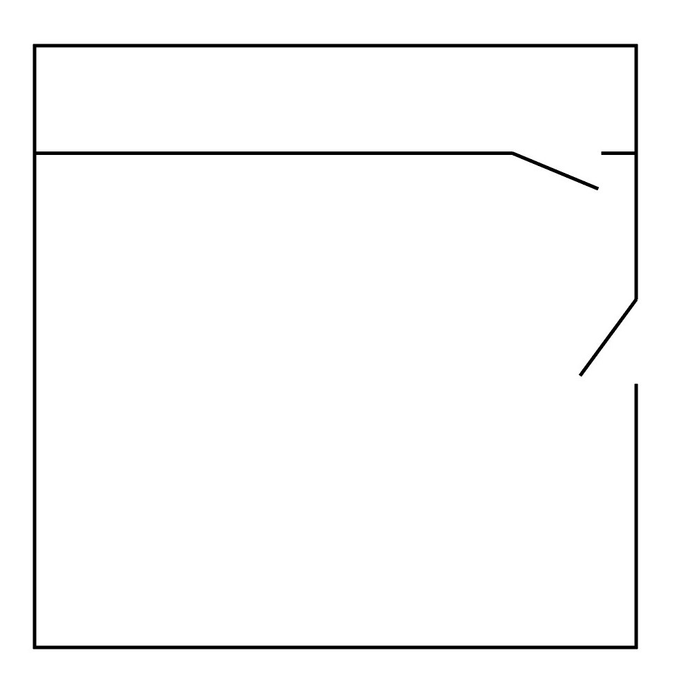

En av oss har ett snarkproblem så jag kommer att kastas in i en garderob. Helt ok för mig. Men... problemet är att den är 3-4 kvm ungefär och jag undrar om jag ens kommer att få luft där inne. Finns ej ventilation, i snedtaket finns ett litet fönster som jag misstänker inte drar in så mycket luft. Kan få migrän ibland och då blir man sängliggandes ett par dagar om man har otur och så länge räcker nog inte luften.
Kan man lösa sånt fast det är självdrag i huset? Ska man borra ett hål i väggen ut till kattvinden som ligger vägg-i-vägg?
Det är självdrag i huset.
  • Skiss av en liten garderob med snedtak och ett litet fönster, ingen synlig ventilation.
Den enklaste lösningen är nog en spaltventil i fönstret givet att det får plats i karmen. Brukar kosta ca hundralappen på byggvaruhus, och är lätta att installera.

Bra idé, dock är fönstret vinklat uppåt så det droppar nog in om det regnar. Kanske iof. finns speciella för just takfönster.

Jag förstår inte alls varför det skulle vara farligt att sova i ett mycket litet rum bara ventilationen kan ordnas på ett tillfredställande sätt. Frånluftsventiler har du i badrum och kök.
Det som behövs är tilluft. Det ordnas med ventiler, antingen spaltventil i fönster eller en tilluftsvrntil genom väggen.
Eftersom du inte verkar ha en yttervägg, kan du inte installera en vanlig tilluftsventil. Göra hål ut till kattvinden ger nog inte så mycket.
Då återstår spaltventil. Om du är rädd att det ska komma in vatten pga vinkeln på fönstret, kontakta en återförsäljare av takfönster för att höra om de kan sälja en ventil anpassade för ditt fönster.
