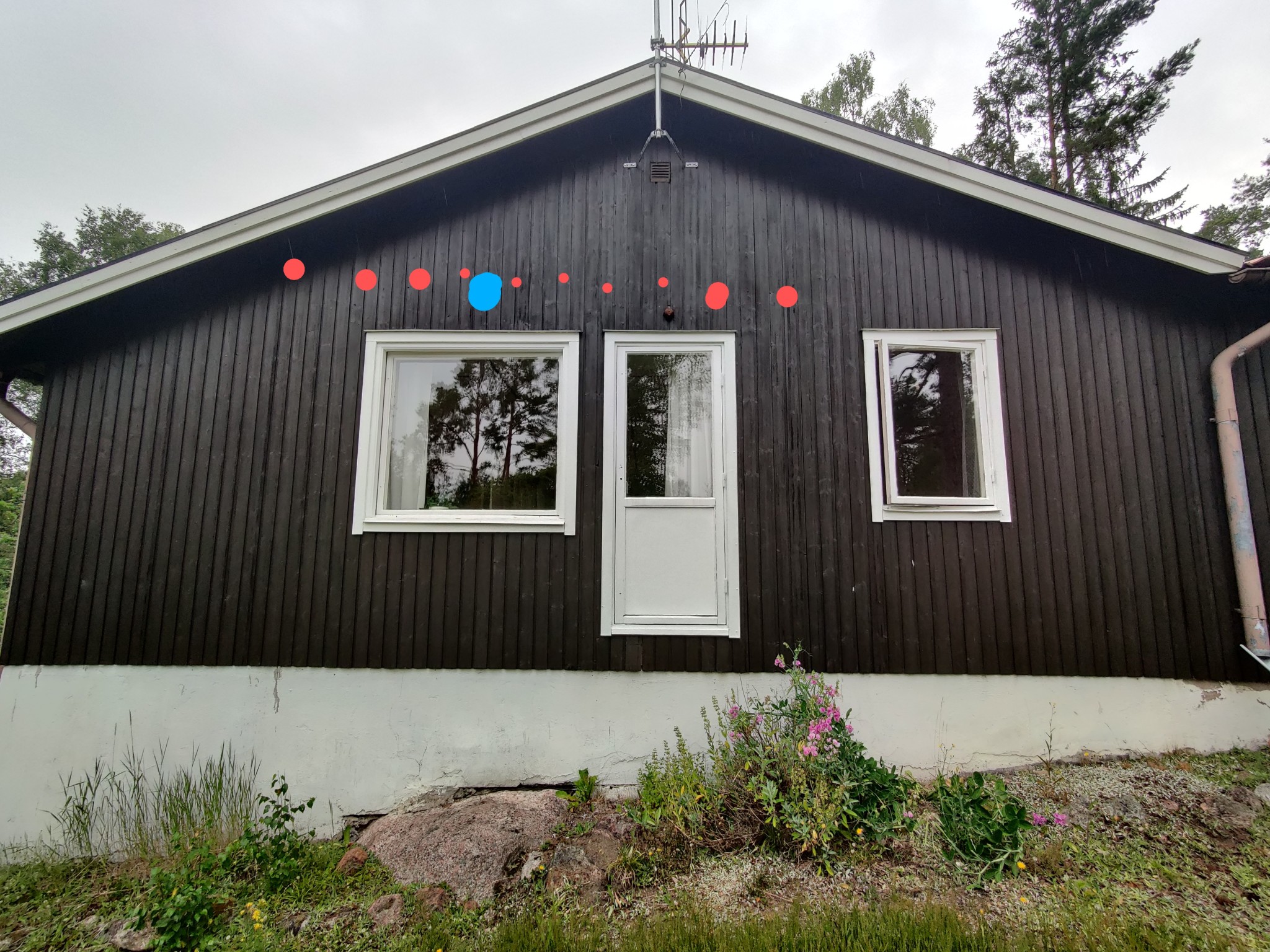

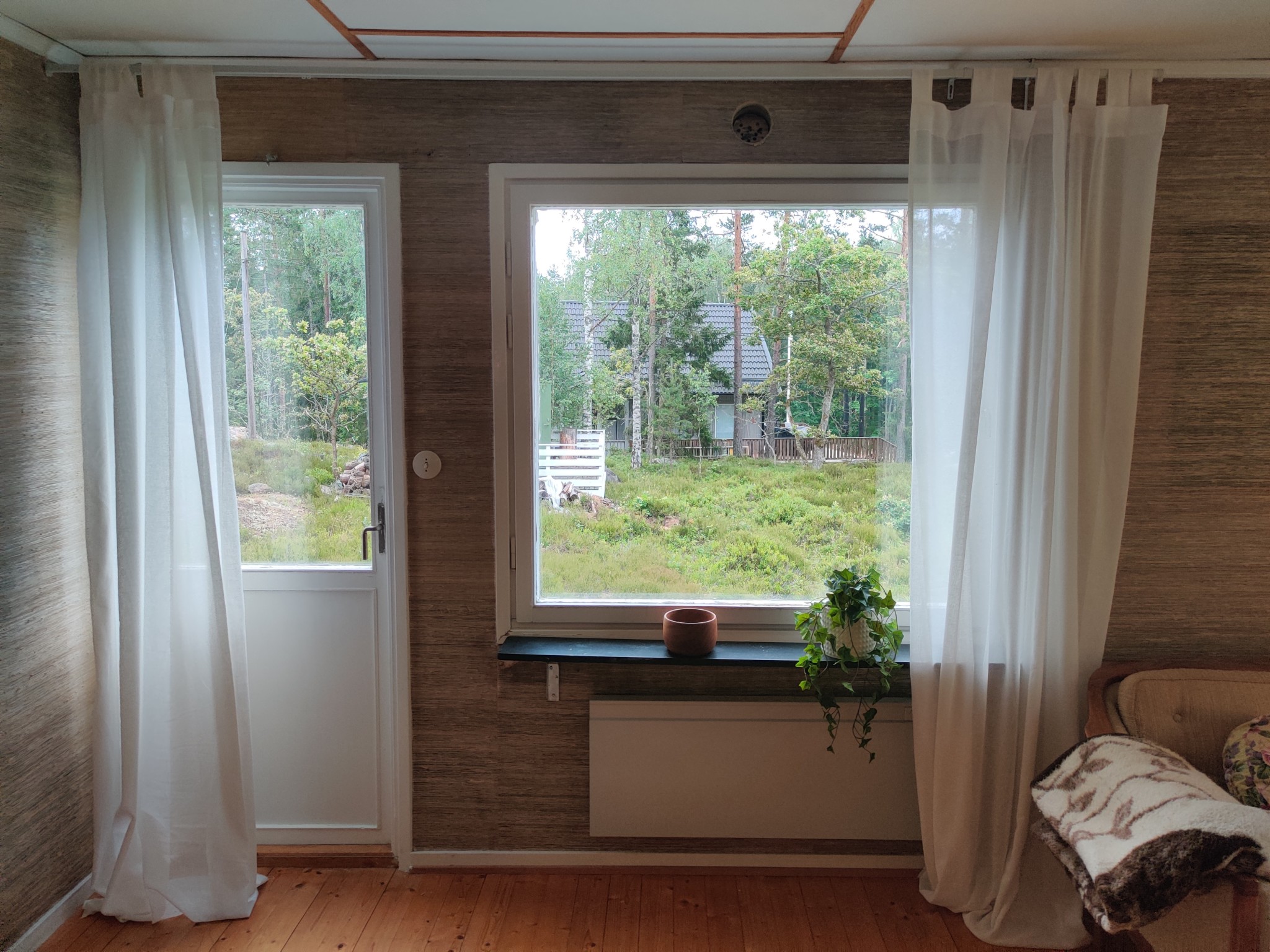

Halvvägs igenom en installation av ventilation (100mm) började jag tveka kring om detta påverkar husets konstruktion/bärighet.
Det jag först trodde var en regel för panel, funderar jag nu på om det är takets underram och om hålet kan försvaga husets konstruktion?
Bifogar bild, spikar är inritade med rött, hålets position med blått.
Tacksam för råd kring hur jag går vidare.
  • Husfasad med markerade spikar i rött och planerat ventilationshål i blått ovanför två fönster.
  • Inredningsrum med fönster och gardiner, röda och blå markeringar på väggen där installation planeras.
Inte om hålet är synligt inifrån. Däremot kan det finnas en avväxlingsbalk på platsen, som du har borrat i. Den behövs normalt inte eftersom det är en gavel, men riktigt säker kan man inte vara utan att ha sett hur det ser ut på vinden. Inga reglar gillar 100 mm hål.
