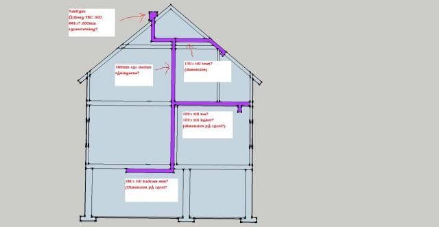

Hej, jag håller och tänkte installera mekaniskt frånluft i hela huset.
Tänkte kolla lite vad för dimensioner jag skulle behöva till rören mm...
Har räknat ut att jag behöver ca 61l/s för att byta luften.
Tänkte köpa en Östberg TKC 300 fläkt till taket och dra ner spirorör mellan alla planen?
(Har fått riva hela övervåningen mm pga av rötskador mm så blir bara få ner rören mellan planen)
Fråga 1: översta planet har en toa som behöver 15l/s, rör dimension och placering?
Fråga 2: Ett rör skall dras till 1:a plan till toa+kök (20l/s) rör dimension?
Fråga 3: Rör skall dras till källaren till badrum mm 26l/s rör diemsnion?
Vilka dimensioner behöver jag på rören mellan planen mm?
Jag skulle ha dragit 160kanal ner till efter sticket på plan 1. Därefter fortsatt med 125 i båda riktningar. Då får du inga lufthastigheter över 3m/s och mycket litet tryckfall och ljudalstring. Dragningen till toan på översta planet klarar du med en 100 anslutning(ev spjäll+extra ljudfälla kan behövas). Om du inte är helt säker på det låga flödet kan du lika gärna använda 125 där med.
Komplettera även med ljudfälla innan fläkt.
