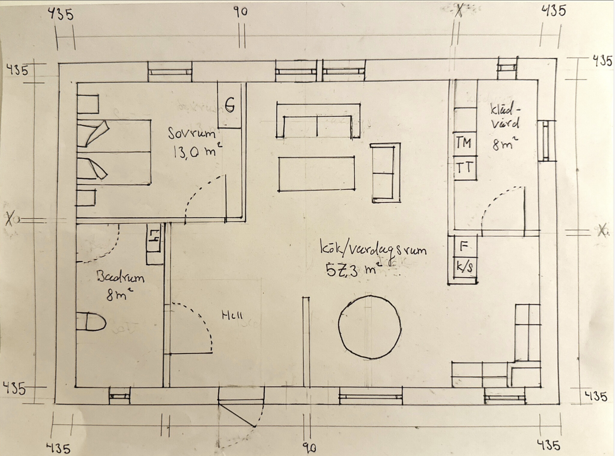

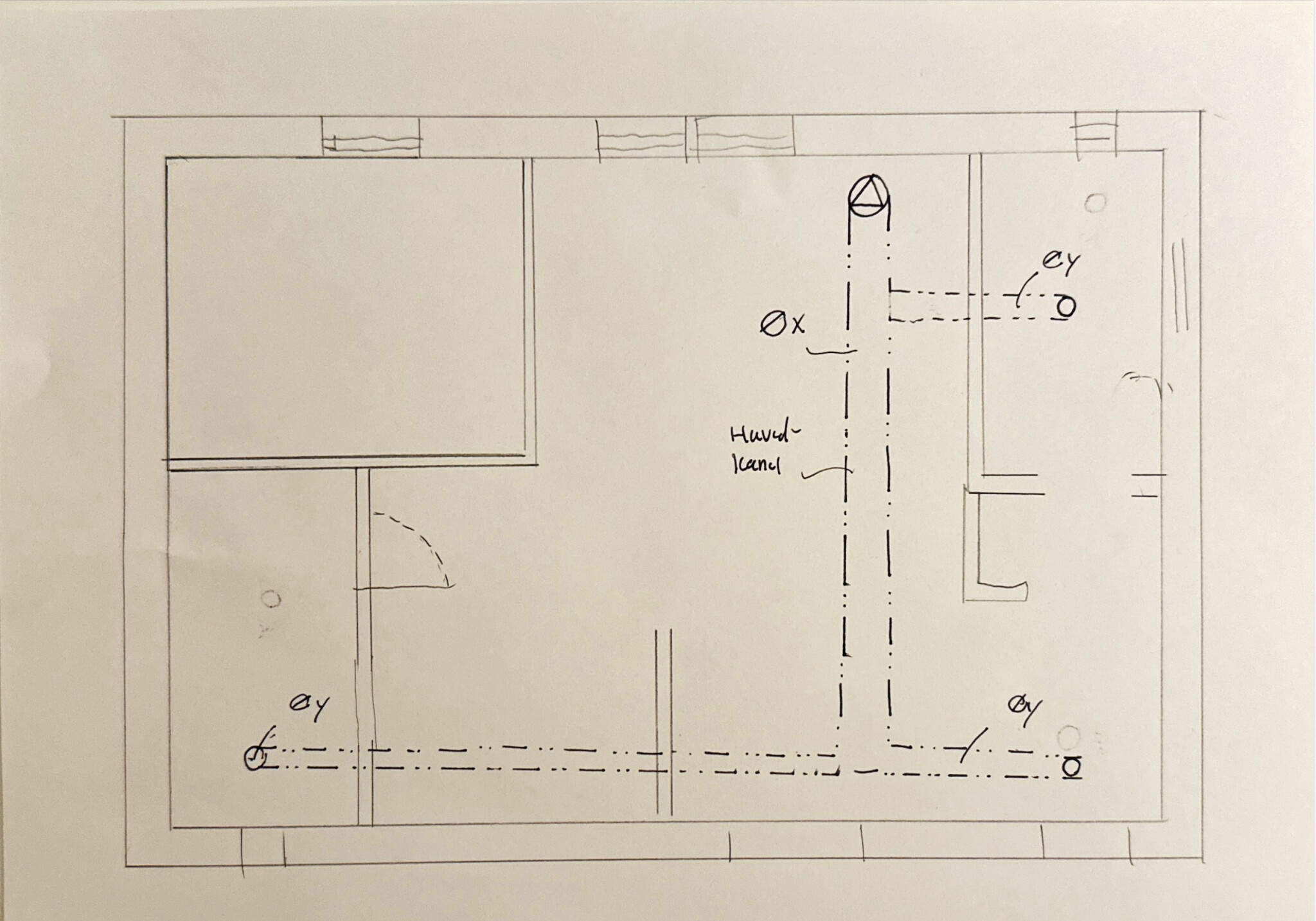

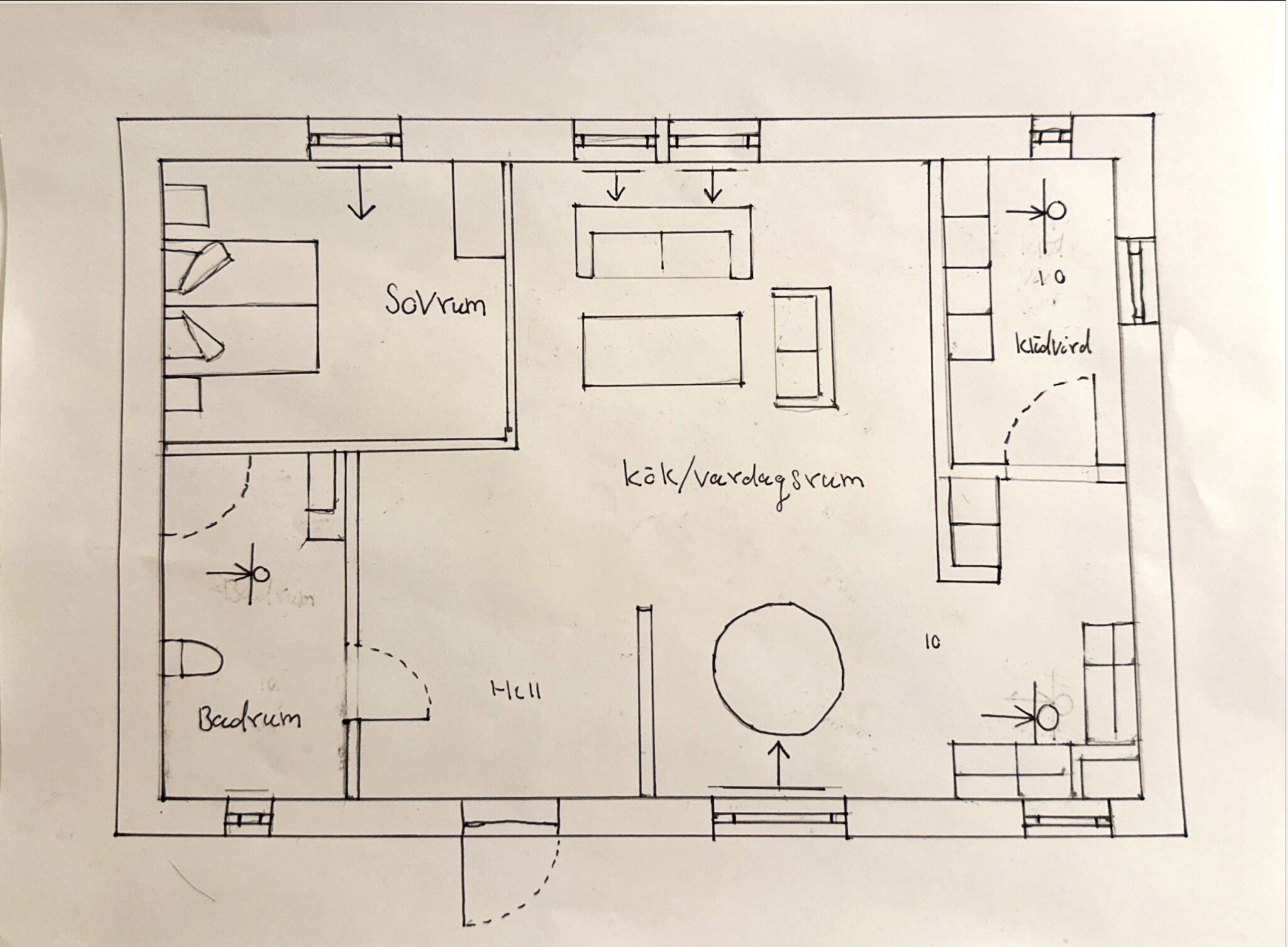

Jag är en byggstudent som har en uppgift om att dimensionera ett ventilationssystem. Jag sitter tyvärr fast lite och hoppades att någon här kanske kunde ge några råd, det skulle verkligen uppskattas!
Jag ska dimensionera ett frånluftssystem för ett enplanshus.
Jag har bifogat en planlösning som jag har skapat. Sedan har jag även bifogat planritning med insatta doner.
Det sista bilden är en skiss av kanalsystemet. Jag är väldigt osäker på om mina symboler är korrekt eller om detta är det mest effektiva sätt att placera kanaler / don.
Är jag på rätt spår? Om jag konstruerade detta för ett riktigt hus, vore det rimligt haha?

Frånluften i badrummet bör vara inne i duschen.
Frånluften i köket bör vara minst 2 meter från spisen/hällen för att minska mängden fett i frånluften, är den för nära så klassas den även som imkanal.
Givetvis även en separat imkanal från köksfläkten.
