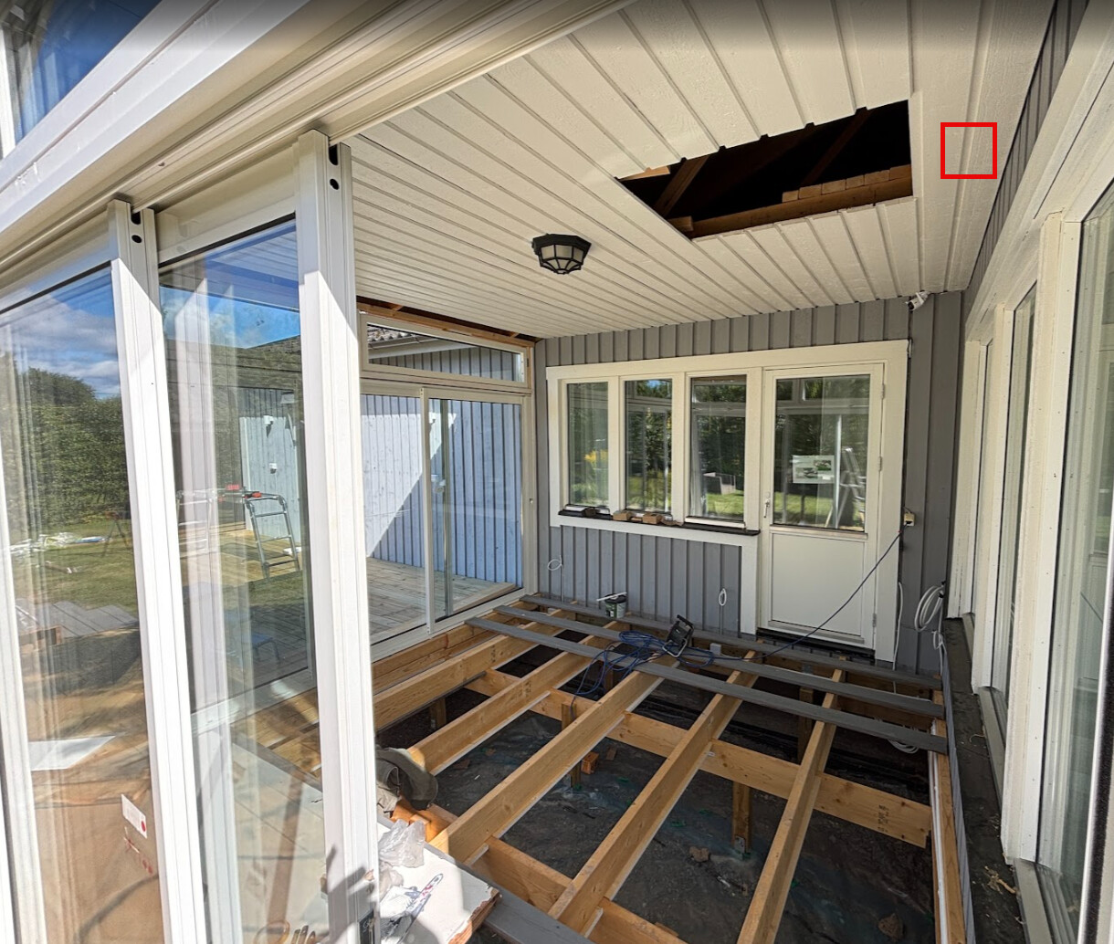

Jag ska sätta temperaturstyrd fläkt i taket for att leda ut frånluft. (Tilluft kommer genom springorna vid panelens lockläkt)
Jag undrar om någon kan tipsa var i taket jag bäst placerar fläkten. Uterummet är 3,5 x 3,5 m.
Funderade att sätta den enligt den röda rutan, alternativt ända in i hörnet typ där kameran sitter.
Tankar och idéer?
Tack!.
  • Uterum med öppet tak och markerad plats för fläkt; partier av bjälklaget synliga, stora glaspartier och dörr mot trädgård.
F
Min gissning är att det blir bra vid din röda markering. Få bort den varma luften redan vid fönstren. Inte låta den cirkulera i rummet i onödan.
