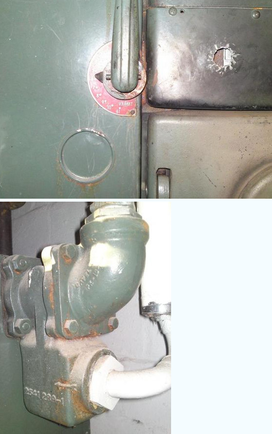

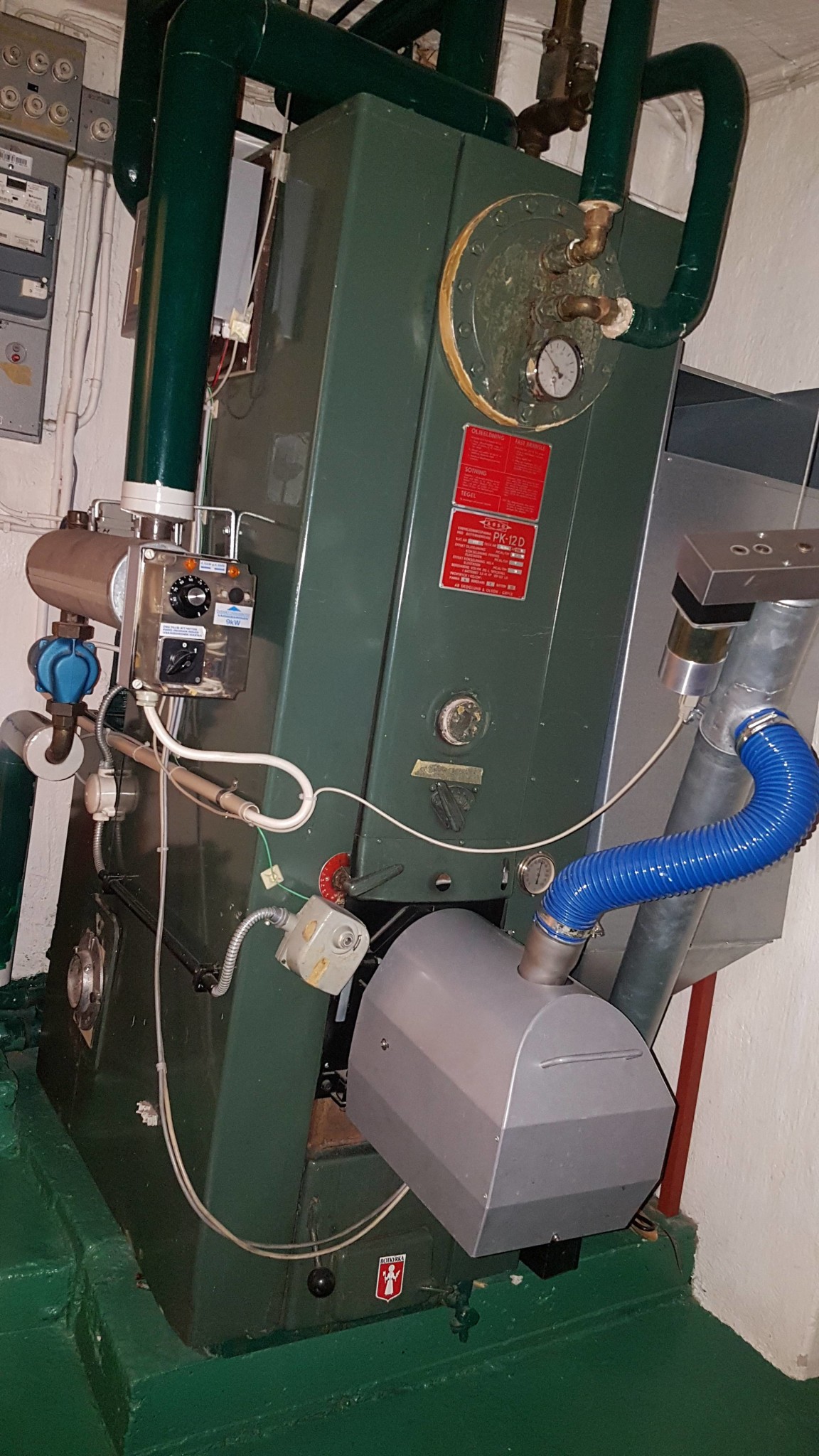

Någon som vet hur denna fungerar?
Hittar ingen varmvattenberdare, finns det inuti eller är det värmepatronen som värmer vattnet momentant?
Gråa lilla burken med en grön sladd från vänster, vad är det?
Vredet med röd skala ovan grå burken kärvar, någon som har erfarenhet hur man fixar det? Den styr värmen. Tack till dem som kan svara.
  • Värmesystem med grå burk och vred med röd skala, grön sladd och diverse rör och mätare.
Varmvattnet värms i en slinga bakom den runda luckan upptill på pannan. För att det ska bli något varmvatten måste vattnet i pannan värmas av något.
K
Vilken är den grå burken med grön sladd?
Den grå tuben innehåller elpatronen och den värmer upp pannan när du inte eldar.
Den andra grå lådan måste vara någon styrning av något slag...
Vredet med röd skala ovan grå burken ser ut som något spjäll. Där skall nog inte justeras när du kör pellets.
Grå låda med grön sladd är elpatronen.
Vredet är shunten till värmesystemet. Kan den grå lådan under vara nån sort motordrivning till den?
