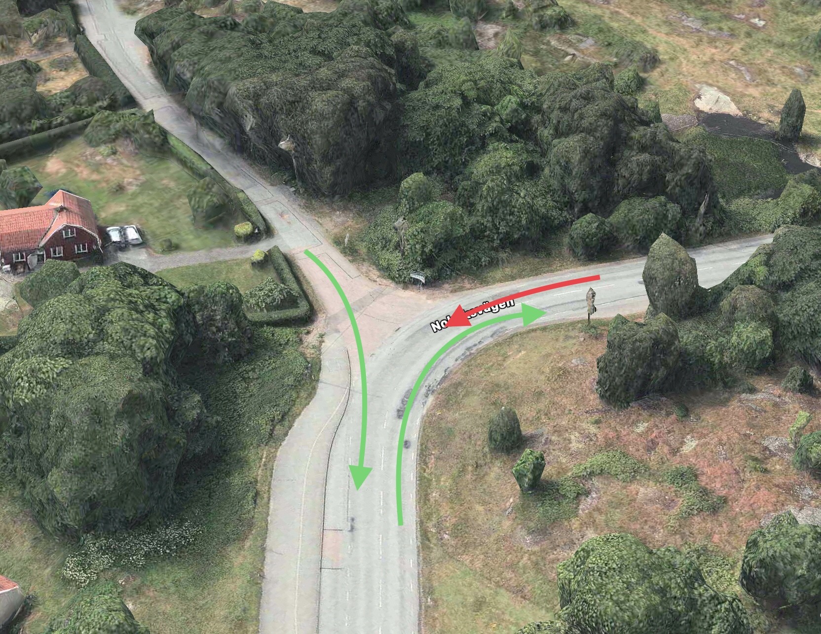

jag svänger ingenstans, jag följer filen. Blinkar du vänster även på motorvägen om filen svänger av lite?Alfredo skrev:

Och "filen svänger vänster" enligt din bild. Du kan väl inte hävda att ditt röda streck kör rakt fram?AndersMalmgren skrev:
Det känns som du medvetet missförstår och då är det rätt lönlöst att diskutera. Jag anser att man ska vara så tydlig som det bara går i trafiken för att så långt det rimligen är möjligt hjälpa sina medtrafikanter att förstå vad man har för avsikter. Du verkar inte hålla med. Vi får nog enas om att vi är oense här.

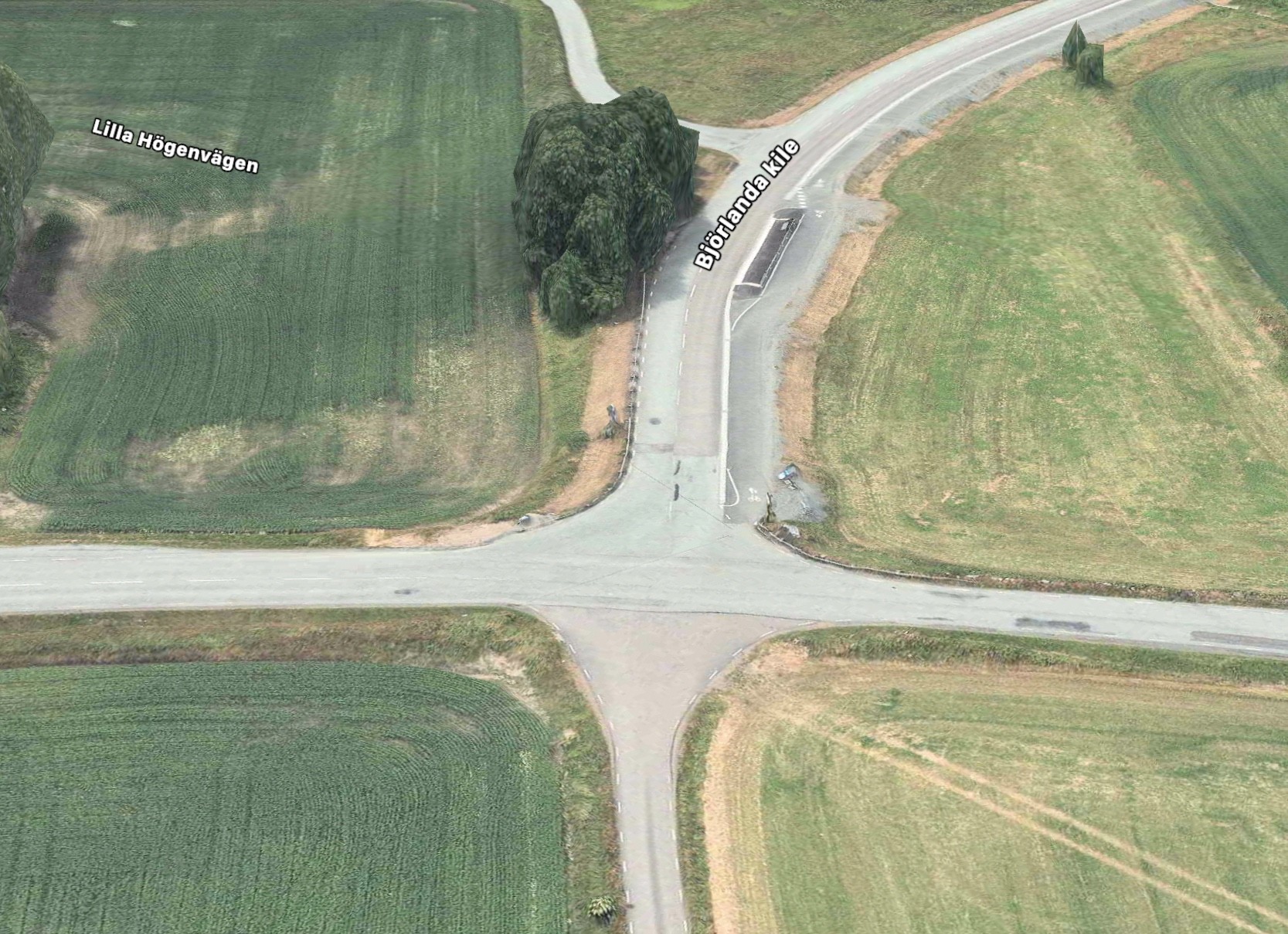

Hemmavid har vi dels en ren fyrvägskorsning där många som skall rakt fram tar sig företrädesrätt. Problemet är att ”rakt fram” finns i fyra möjligheter och just denna korsning används alla förekommande varianter.
Även en på pappret ren trevägskorsning där högerregeln gäller, där den oskrivna regeln gäller att ”Stora vägen” har företräde. Röd pil skall alltså stanna, men det sker i princip aldrig.
Vår numer pensionerade lokalpolis brukade stå här, stoppa folk som bryter reglerna, skälla ut dem ordentligt, för att sedan släppa iväg dem utan böter. Oftast kombinerat med ytterligare instruktioner i lokaltidningen. Att den streckade kantlinjen fortsätter till höger är tydligen något man kan gå på. Verkar stämma.

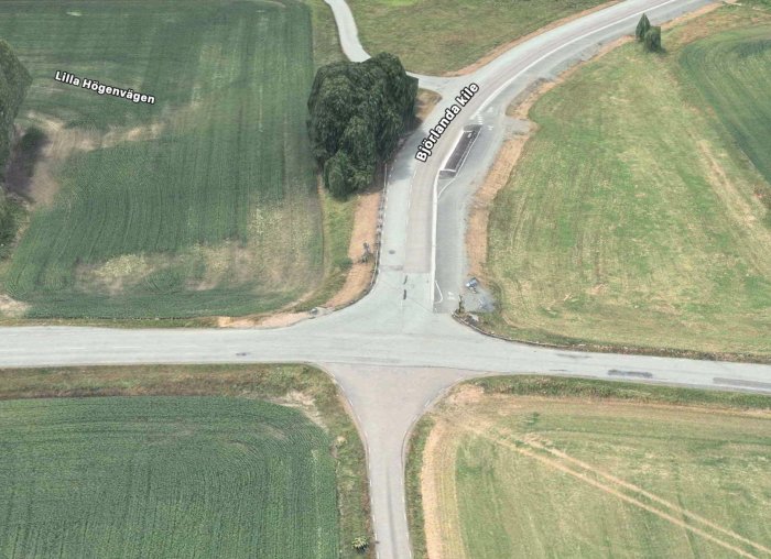

På landsvägar finns det fall där enskilda vägar ansluter utan vägmärken. Det skulle förstås vara uppenbart oskäligt om små enskilda grusvägar skulle få tillämpa högerregeln medan lite större anslutande vägar har stopplikt och väjningsskyldighet. Där skulle jag säga att ”uppenbar huvudled” gäller, men att det inte gör det i stan mellan olika stora asfalterade vägar.Alfredo skrev:
Fast då är iofs huvudleden skyltad som sådan, bara inte just där.

När jag tänker efter rörande sonens körkortsfråga så tror jag hemligheten i denna var att det fanns en blå skylt som pekade in på grusvägen med en avståndsangivelse på ett par kilometer. Detta innebär att grusvägen inte är en privat väg. Hade det inte funnits någon skylt så hade troligen asfaltsvägen sluppit högerregeln och utfartsregeln hade gällt. En slamkrypare skulle jag vilja påstå.Nötegårdsgubben skrev:
Notera förresten det att man inte får sätta upp egna vägmärken på en enskild väg (jo, blå märken som "Max 30km/h" och liknande, men inga gula märken för hastighet eller lokala trafikregler), det kommer inte heller att komma några trafikmärken på denna om inte de som äger vägen begär detta och får dem godkända. På den ena av mina vägföreningar så har vi skyltat med väjningsplikt mot länsvägen som den ansluter till, denna skylt har vi som vägförening ansökt om att få sätta upp. Hade den inte suttit där så hade fortfarande väjningsplikt gällt trots att länsvägen inte är skyltad med huvudled (finns ingen anledning att skylta den som huvudled då det inte finns några anslutande vägar som inte är enskilda). När vi ansökte om väjningsplikten så fick vi som ett brev på posten ytterligare några skyltar:
- väjningsplikt (har vi ju redan avhandlat)
- en skylt per riktning på länsvägen som visar att en mindre väg ansluter från höger/vänster
- en gul skylt med röd ram (som indikerar enskild väg) in på vår väg som berättar vad som finns i slutet av vägen (namnet på byn)
Notera också att när du är utanför allmän väg så gäller alltid högerregeln om inte annan skyltning finns om inte utfartsregeln gäller, men det spelar ingen roll hur liten väg som ansluter - högerregeln gäller! Det innebär exempelvis att badgästerna skulle kunna få betala en ny vänstersida på min bil flera gånger per år om jag bara skulle köra ut från min lokalgata (en annan vägförening) ut på vägen där de kör i över 50km/h.

Att blinka hjälper andra trafikanter, men man måste inte blinka om man är i en fil som enbart är för svängande trafik (jämför gärna med hur du beter dig när du kör in i en cirkulationsplats där du enbart blinkar för att svänga ur densamma).Nötegårdsgubben skrev:
