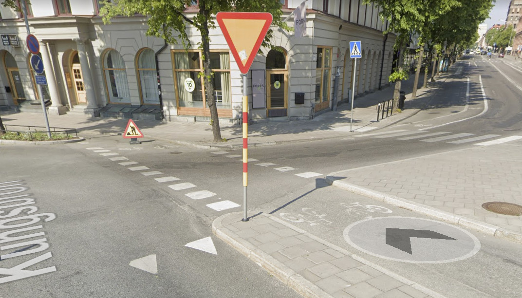

Snårigt. Vad gäller på detta ställe på Kungsbron i Stockholm, om man kommer på cykel i pilens riktning? Kan tillägga att det numera är ombyggt till en sån där röd asfaltsstripp istället för markering med fyrkanter. Ingen upphöjning.pacman42 skrev:
Med tanke på att ingen någonsin har företräde så skulle det inte bli så många skyltar.
Men jag vill än en gång påpeka att bilisterna vid en mycket stor del av de cykelpassager som finns också har väjningsplikt mot cyklisterna, åtminstone ibland (beroende på en mängd olika saker). Av den orsaken så är det enklast att alltid väja för cyklisterna, då gör man i alla fall inte fel.
Skall man vara lite mer detaljerad så är det i praktiken bara när när en cykelbana korsar en väg utan att det är en korsning i närheten (och utan att man skyltat för cykelöverfart) och utan att det är en upphöjning för cykelbanan som bilisten aldrig har väjningsplikt. Fast det är inte riktigt sant det heller förresten, om cyklisten är först in i situationen så skall ju bilisten ändå väja (och detta är en tolkningsfråga, om cyklisten med lätthet hinner bromsa för att släppa förbi bilen och om bilen skulle behöva bromsa för cyklisten så har cyklisten väjningsplikt i denna situationen, allt därutöver är en tolkning). Om det är en fartsänkande åtgärd (upphöjning) så får bilföraren ytterligare lite ansvar. Går cykelbanan längs med en väg utan att den är upphöjd över vägen så gäller högerregeln (bilen har väjningsplikt då den svänger). Finns det en upphöjning när cykelbanan följer vägen så för bilföraren större ansvar (i princip gäller utfartsregeln). Följer cykelbanan en huvudled så är även cykelbanan huvudled. Osv osv osv...
Det skall inte vara lätt att göra rätt! När jag kör bil så väjer jag helt enkelt alltid för cyklisterna då jag inte orkar tänka igenom om alla villkor för att inte väja är uppfyllda, dessutom så blir konsekvensen för cyklisten så stor (riskerar att bli åtminstone) så jag väjer av den anledningen också att väja för cyklister.
Och varför står vägmärket som varnar för vägarbete mitt i cykelbanan? Där behövs en varning för varningenjonmo skrev:
Nu ser jag ju inte allt i bilden, men utifrån vad jag ser så har cykeln väjningsplikt mot trafikanter på vägen den korsar (denna är faktiskt absolut, inga upphöjningar eller annat som krånglar till det).jonmo skrev:
Gissningsvis så är det väjningsplikt för mötande bil i korsningen eftersom det är väjningsplikt för den bilen som tagit bilden. I så fall har bägge dessa riktningar väjningsplikt mot cyklisten som skall korsa vägen. Du skall se det som att bägge dessa försöker tränga sig in i cyklistens fil och då har de väjningsplikt mot cyklisten.

Bron över Klara sjö är enkelriktad, så det finns ingen mötande biltrafik. Och trafiken från Fleminggatan (höger i bild) har som synes företräde (japp, jag fortsätter använda det uttrycket) framför dem som kommer från Kungsgatan/Kungsbron.
Direkt oansvarigt att inte cyklisterna utgryckligen har väjningsplikt mot trafiken från Fleminggatan. Alternativt kunde man göra en rondell av hela brokomplexet, men så är det inte.
