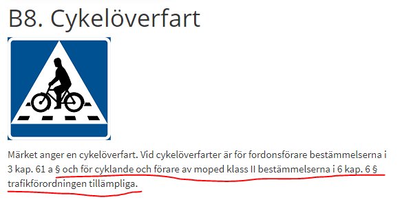

@Pin, då får du väl ta det lugnt första gången du cyklar där. Det kan som sagt inte vara ett stort problem att man har en oannonserad företrädesrätt.
Pin
useless useless skrev:
Förklara det för lagstiftaren. Jag tycker iallafall inte att det är någon skillnad på skyltarna?
Om de korsar cykelöverfarten...
[länk]
[länk]
pacman42 pacman42 skrev:
Det spelar ändå ingen roll då jag när jag cyklar ändå inte kan lita på att bilarna väjer när de har skyldighet till detta. Jag skulle hamna i olyckor runt var 15:e till 20:e gång jag är ute och cyklar om jag skulle tänka så...
Jag liter heller aldrig på att bilarna ska stanna, så jag är beredd att bromsa och tar det försiktigt. Jag skulle säga var 15e minut...
Men tycker du inte att det skulle underlätta im du tydligt kunde se om du ska lämna företräde, eller bilisterna ska lämna företräde?
Jodå, det är klart det hade varit bättre. Men det gör inte jättestor skillnad ändå eftersom det finns sådana här ställen (där nu cykelöverfarten skyltat bakom planket):
https://maps.app.goo.gl/1xUtHqRzHe97JiWJ9
Det är cykelvägen till mitt jobb jag tänker på, så jag är väl införstådd med hur det ser ut och var farorna finns. Likväl är jag osäker på vad som är vad i korsningarna.
Det är inget stort problem. Det är väl mest ett problem för bilisterna om cyklisterna inte kör när de saktar in för att släppa före då de får vänta lite längre.

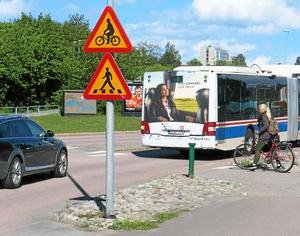

Cykelpassage
Cykelvägskylt och gångvägskylt vid korsning med buss, bil och cyklist i rörelse.

Och då är det inte heller ett övergångsställe, utan en gåpassage?
Att det tekniskt går att differentiera två så lika saker är inte detsamma som att det är klokt.
Samt att den ena skall tolkas olika beroende på om den går längs med en väg eller inte. Så i praktiken är det faktiskt tre olika. Hmm, fyra olika, detta då det är olika om cykelpassage är upphöjd eller inte när den går längs med en väg. Jag har säkert glömt en femte variant också...
harry73
En gångpassage är ett ställe där gör det enklare för gåenden att passera gatan. Det kan vara ett övergångsställe med herr/fru gårmanskylt och breda streck på gatan, eller utan skylt och markering. I det senare fallet har bilar inte väjningsplikt.
Bilden jag visade är felskyltad eftersom det står en varningsskylt för ett övergångsställe, som man kan placera längre bort som förvarning, men det saknas herr gårmanskylt. Det finns dock markering på vägen.

Men hur vet jag som cyklist om det är cykelöverfart eller cykelpassage, är det skyltat på cykelbanorna? Jag har inte lagt märke till något och ser inget på bilden. Jag borde ju bete mig på lite olika sätt beroende på vem som ska lämna företräde.
Du ser det i bästa fall på att det är dubbla skyltar (både cykel och herrgårman). Skylten syns ju inte från cyklistens perspektiv om du inte kommer från "rätt" håll.

harry73 harry73 skrev:
Cykelpassage
Nej, det där är bara en varning för att det är vanligt att det kommer gående och cyklister. både gående och cyklister ska väja. Bilister ska bara se upp.
