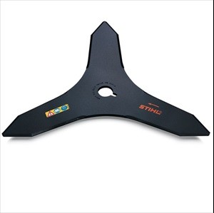

Jag kallar också den treuddiga klingan för gräsklinga. På min gräsröjare (Husqvarna 345 Rx) så är radien med tråd hela 25 cm medan den treuddiga gräsklingan har en radie på 15 cm. Det gör ganska stor skillnad i avverkning. Jag kör med tråd när det är ojämn mark, grus eller sten (p.g.a. t.ex. mullvadshögar) eftersom det är så obehagligt att sätta klingan i sådant. Gräsklingan tycker jag fungerar bäst i lite tjockare sammanhängande gräs (typ riktig äng/vall) som inte är alltför fuktigt. Då går det ganska smidigt att lägga upp snygga strängar som sedan är lätta att räfsa upp. Tråden gör att gräset hackas sönder på ett helt annat sätt och sprids mer jämnt över ett större område vilket ger mer jobb när det skall samlas upp.Alfredo skrev:Det ni kallar slyklinga kallar jag gräsklinga. Ingen aning om vem som har mest rätt. Hur som helst använder jag den gärna till större ytor av gräs där det är någorlunda bra mark utan alltför mycket stenar och bråte. Fördelen är att man slipper köpa/byta lina. Nackdelen är att jag upplever att den avverkar lite mindre, typ mindre diameter på klingan mot tråden. Jag har inte mätt om det faktiskt är så men det känns som arbetet går aningen långsammare än med tråd.
Men som sagt, man slipper fylla på tråd.
De olika egenskaperna gör att man får helt enkelt prova sig fram till vad som passar bäst beroende på vegetation och marken under. Jag använder nog 70% tråd och 30% klinga.

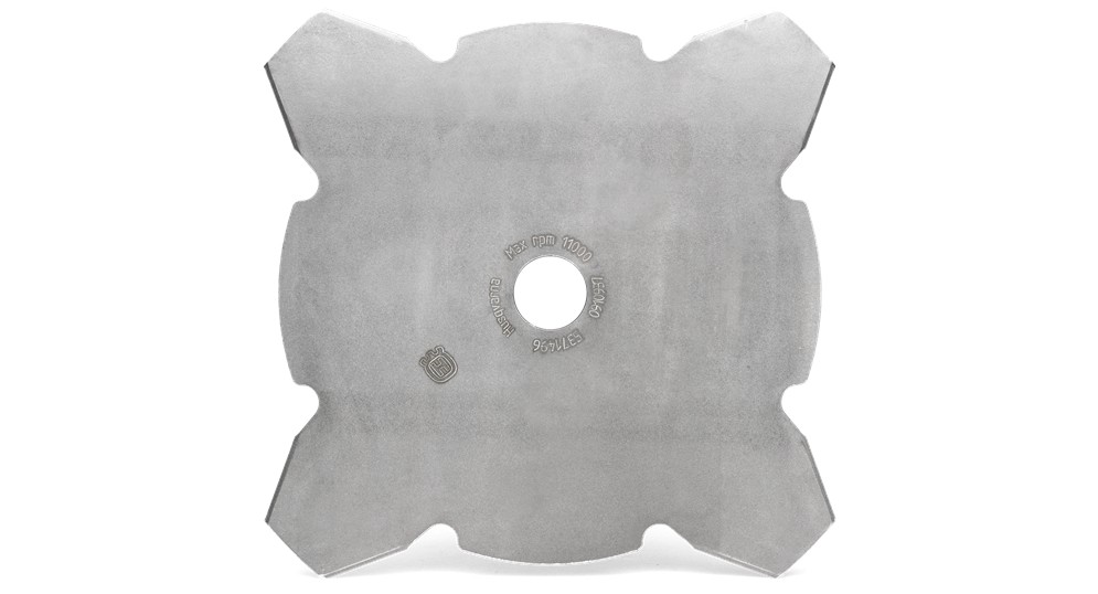

Jag har en:
Husqvarna jämför tekniken att använd en sådan klinga är som att slå med lie, man lägger gräset vid sidan om sig...typ
Nu när man bor i samhället har den förpassats till ett skåp i garaget....kör mest med tråd till min HVA325Rx.
Innan hade jag hus på landsbygden, då använde jag klingan vid högt och frodigt gräs samt till nässlor....tycker dock att resultatet den lämnade efter sig blev något "vågigt"...säkert handhavande fel....

Gillar inte heller trekantiga klingan, antagligen mest pga ovana att köra den. Det rycker och sliter när man träffar på vedartad vegitation bland gräset. Tycker tråd funkar bra och blir det några vedpinnar kvar tar jag klingan separat bara på dessa när jag är klar med tråden.

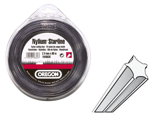

Då kör du dålig lina.KnockOnWood skrev:
Jag tror aldrig att den gått av inne vid navet under alla år jag använt den. Däremot slits den och fransas naturligtvis om man piskar stenar med den.
