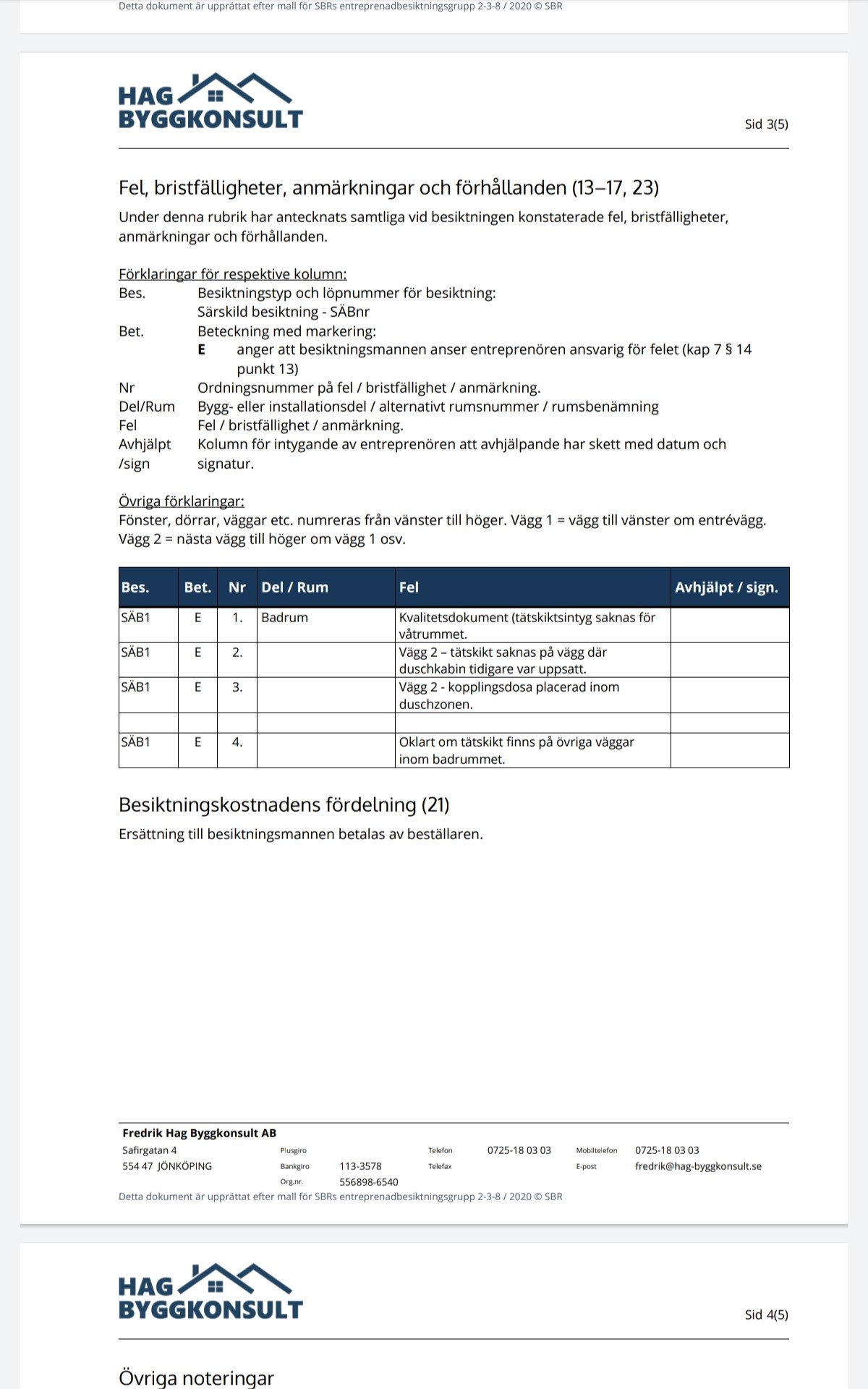

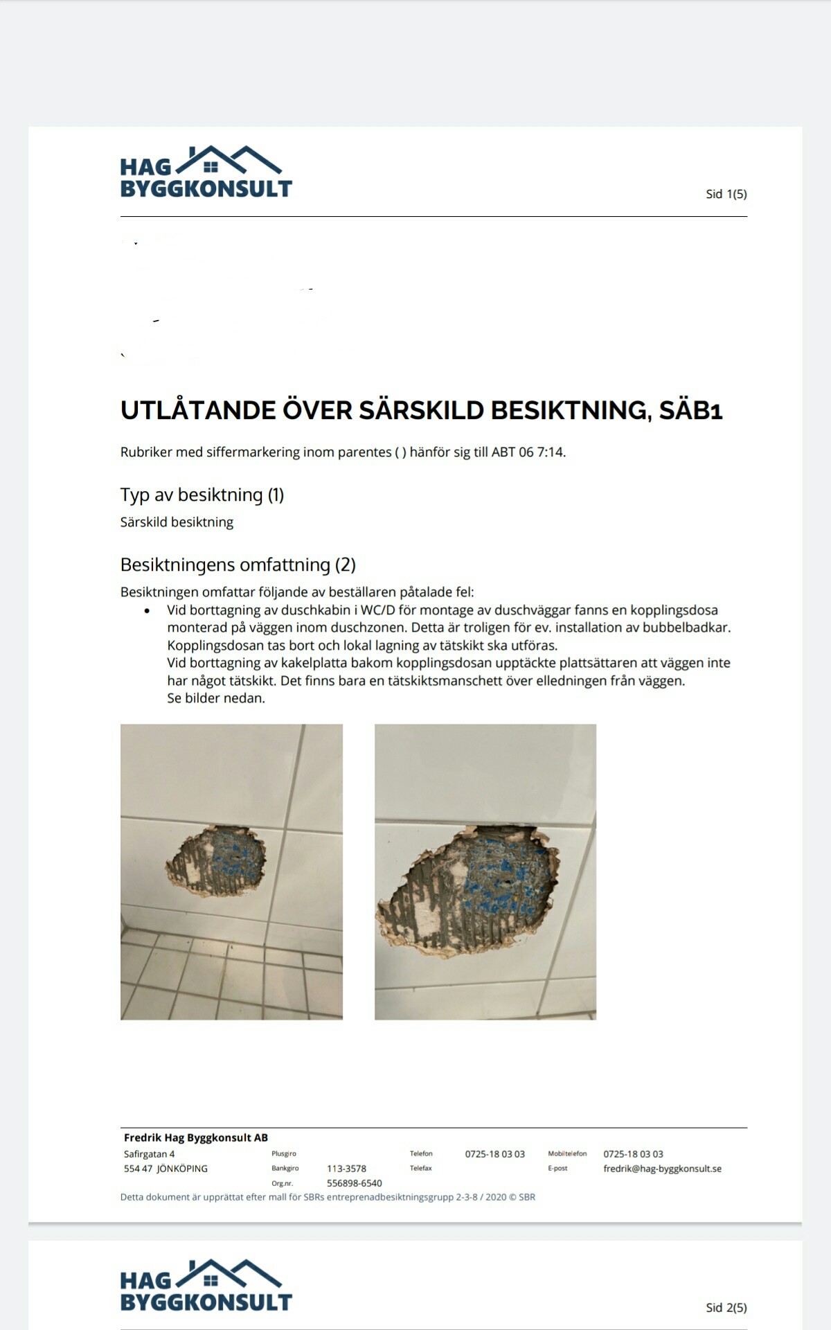

Pia Rademacher skrev:Tack till alla er som höll i forumet " Vem bär ansvaret "
Idag var besiktningsmannen och underersökte om det finns tätskikt i duschrummet.
DET FINNS INTE.

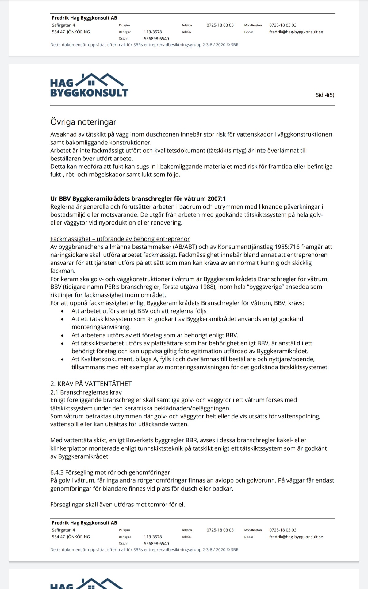

Två saker skulle jag undersöka, om vi hade i bostadsrättsföreningen Kvalitetsdokument
( tätskiktsintyg ) och vilken entreprenör har utfört tätsskiktarbete .
Det finns inte några dokumentation om det. Kommunen har inte fått in heller vem var besiktningsman, kontroll ansvarig för utförande av våtrum.

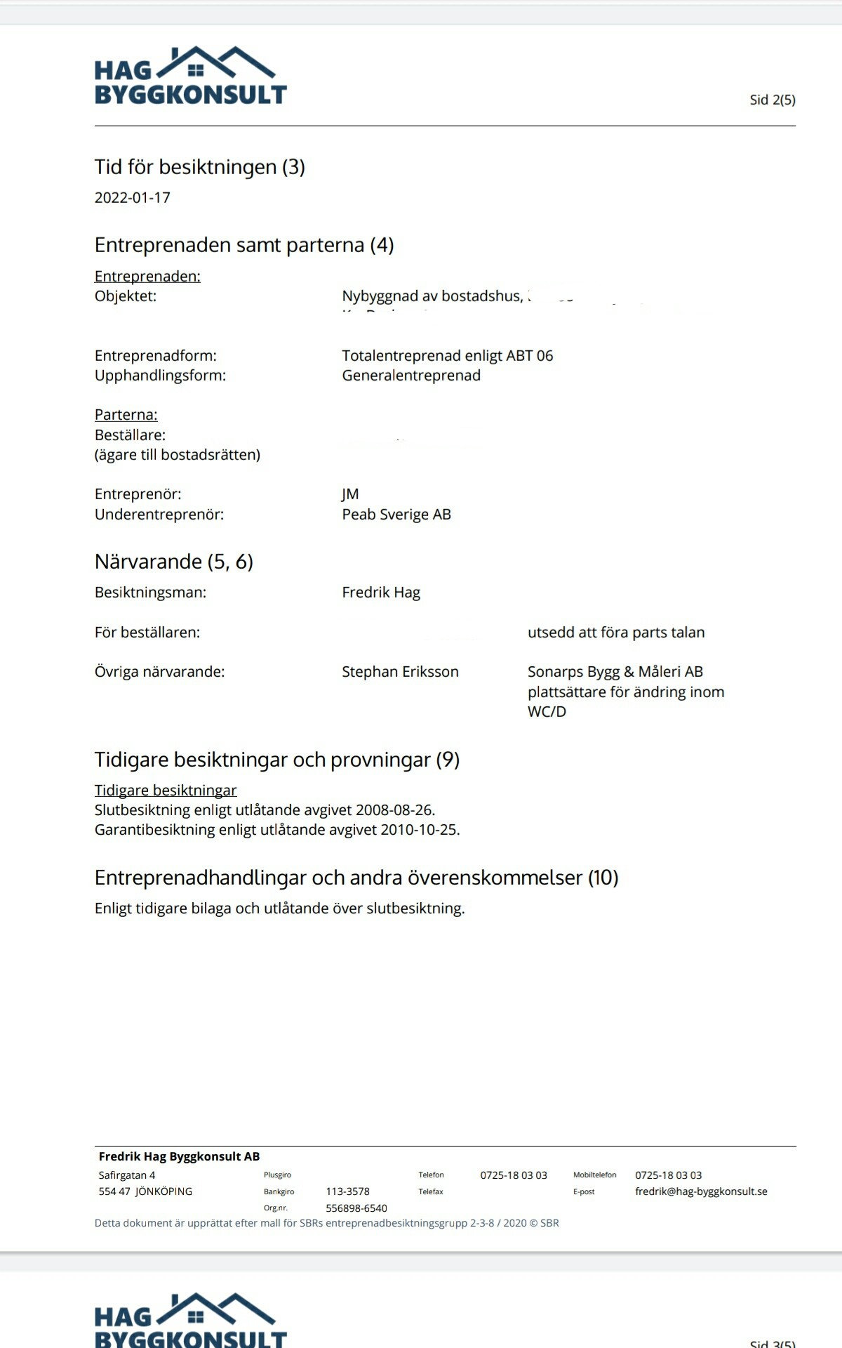

Lägenheten är köpt helt nytt från JM. Det är en kvalitetsansvarig på JM som godkände utan att besiktiga våtrumet.
Ny blir det en ny vända till JM.
Min besiktningsman går vidare med ärendet.
