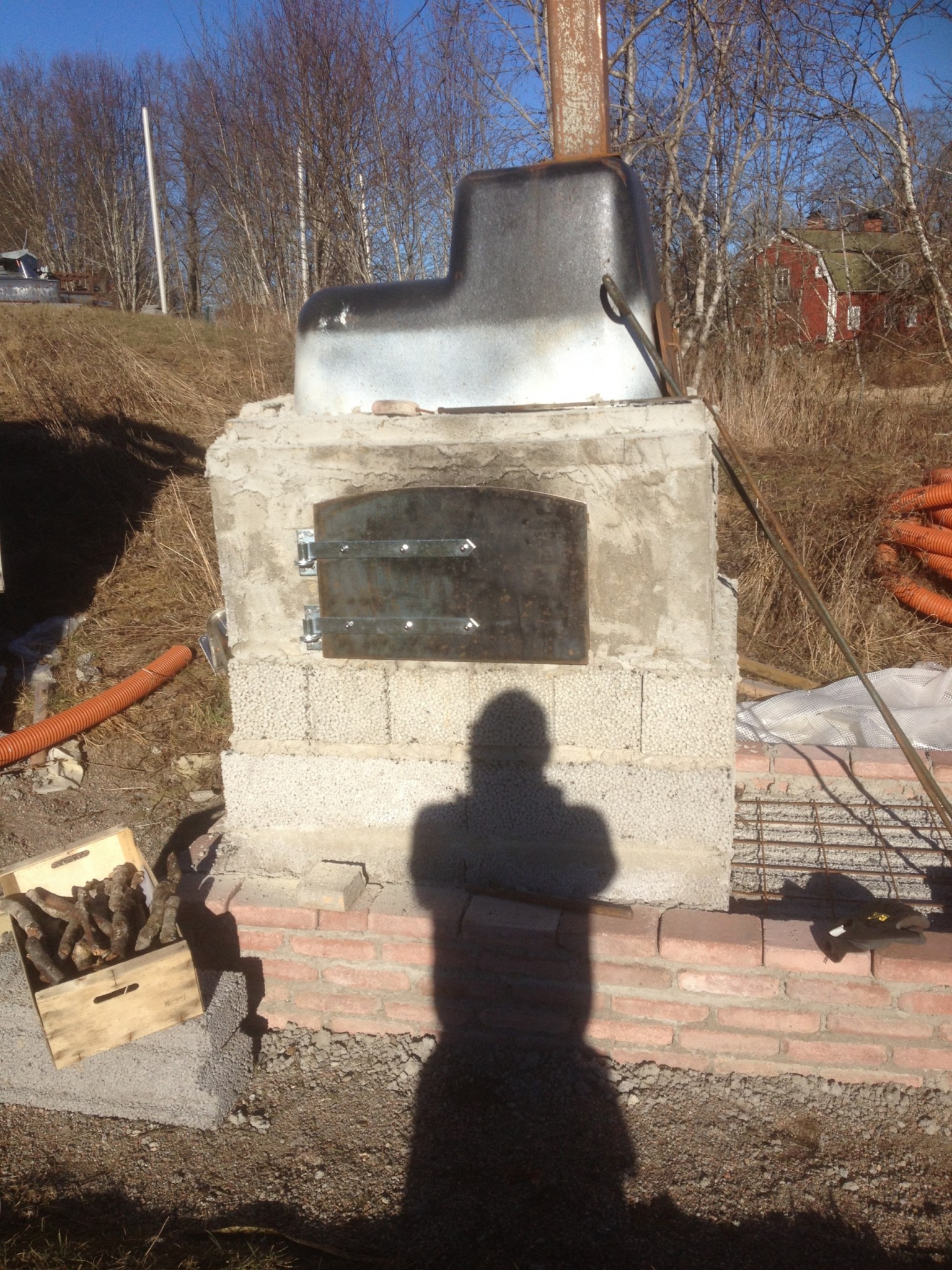

Hur ser ni på skillnaden mellan att ha dörr och inte?
Spontant känns det som att man får mer valmöjligheter med dörr? Å andra sidan kan jag gilla iden att det är lätt att se in om den är öppen. Men det bästa i så fall borde väl vara en dörr med fönster? Typ som denna: https://nuka.se/produkter/edmund-485-x-485
Beror på vad du ska ha ugnen till. Ska du bara elda i ett par timmar för att sen baka några pizzor under en kvart, behöver du kanske inte en dörr. Men ska du baka bröd är det nog ett måste. Annars smiter värmen ut för snabbt.
Har fixat
Så här blev det
Bra e dåligt
Skall mura upp sidorna o fylla på med sand, där kommer jag köra en slinga o koppla till en vvb
