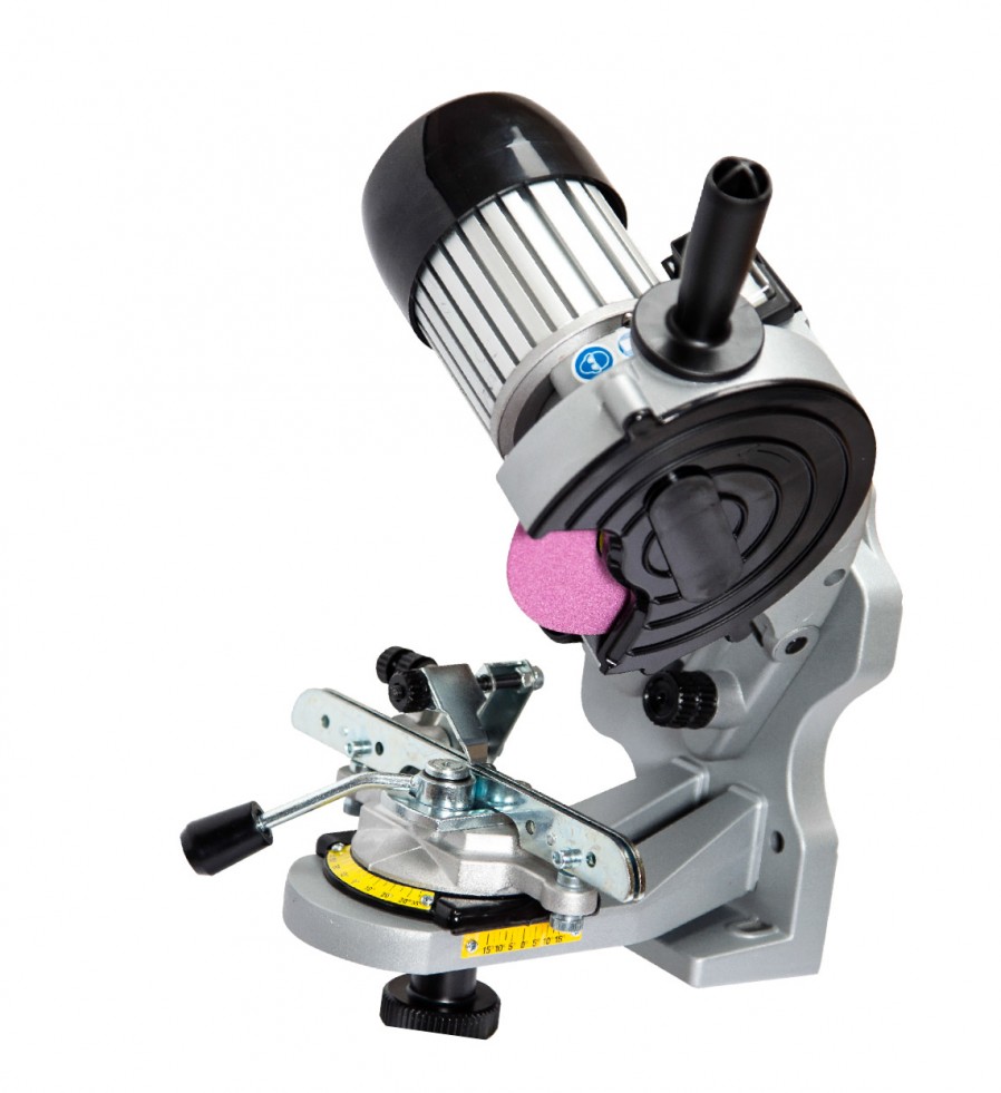

Vad har du för kedjeslip?R roke skrev:Vilka slipvinklar tycker ni är lagomt?
Tidigare handfilade jag mina kedjor men nu har jag köpt en slipmaskin. Jag har ca 10 kedjor som jag kör slöa och byter innan jag slipar upp alla på en gång och börjar om med nyslipade kedjor.
Jag har försökt lära mig och kollat på videor mm och testat lite olika vinklar. Jag tror jag har hittat hem med vinklarna 60-30-0.
Nu tycker jag sågen är lagomt aggressiv.
Gäller att inte slipa ryttarna för mycket.
För tillfället är det marknära slyröjning och ofta kedjebyte pga. stensågning osv.
Jag kör med Biltemas kedjor och 13” svärd.
[media]
