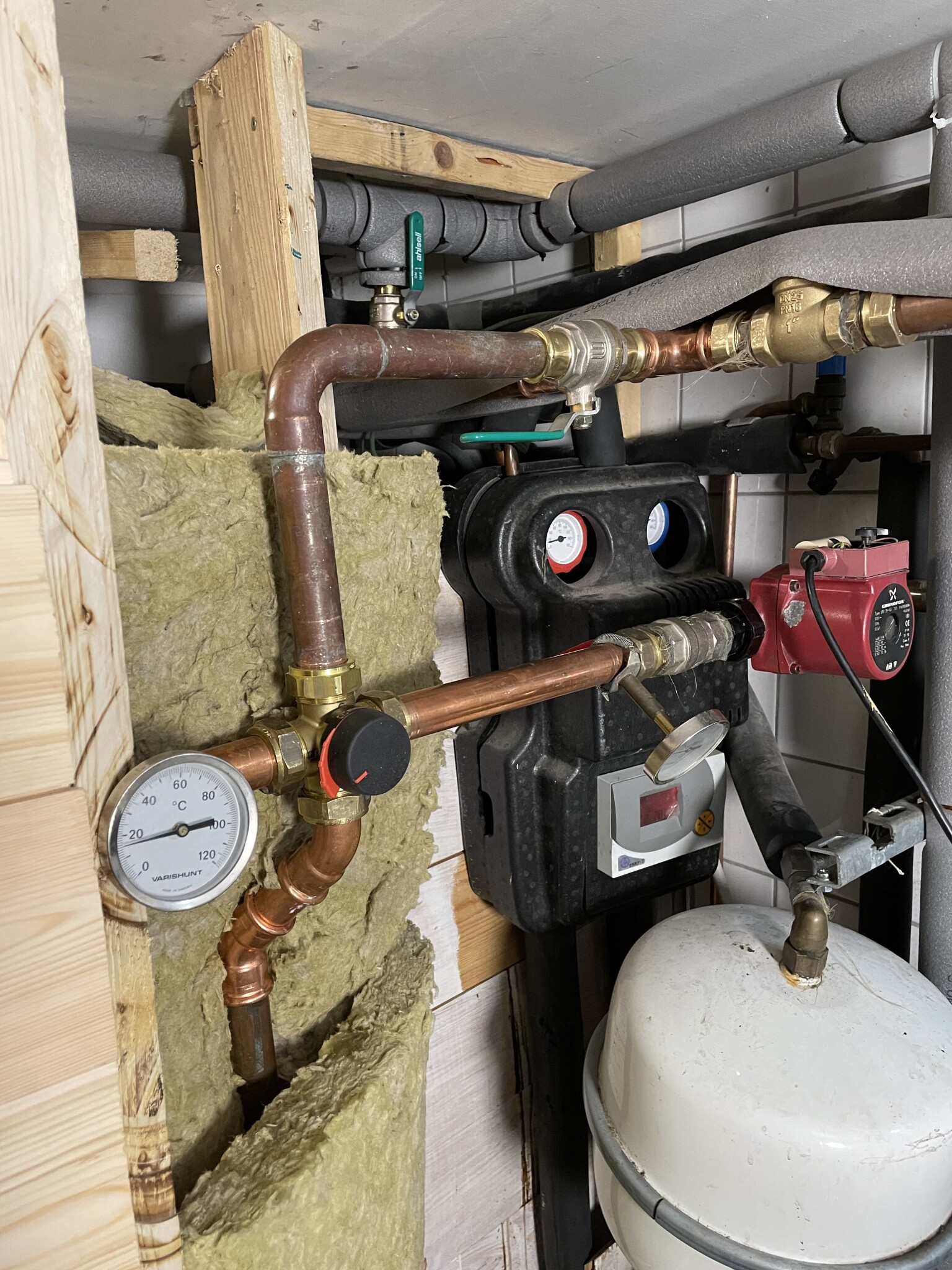

En teknisk fråga till: Fastnar väldigt mycket varmvatten som jag aldrig får ut då jag saknar varmvattenberedare i toppen på tank, rödmarkerat. Jag tar juh ut värmen en bit ner. Kan man sätta dit en fyrvägsshunt (blåmarkerad) och suga ut den där värmen som annars går till spillo? Behövs lite enkel rördragning från toppen måste ändå dit med en backventil till för att skydda värmepumpen från skadligt höga temperaturer.Realvamos skrev:
Den går inte till spillo, finns ju kvar och vid nästa eldning så värms den upp den med. Att ta ut värmen en bit ner är normalt, då kan inte ev luft/syre som blir vid eldning kommaut i systemet. Avluftare på topp tank/ar är bra. Ser att du har tankarna parlellt och laddar så. VP är det en ON/OFF och hur är den kopplad, rakt ut till systemet eller laddas tankarna med.
Vet att det är normalt men värdelöst flera hundra liter varmt vatten däruppe som jag aldrig når/får ut/brinner inne. Kan fyrvägsshunt lösa problemet? Kan även krana om och få seriekopplat men då blir det omöjligt att få ut all värme?
Stoppa dit en fyrvägsshunt för att dels få snabbare värme och suga ut den värme som annars ”fastna i toppen” till ingen nytta. Lite trail and error då jag inte fullt ut greppar vad shunten gör men verkar funka. Ska dit med en motorshunt som styr när jag får råd eller hittar billigt.
